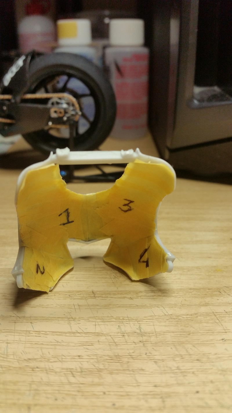

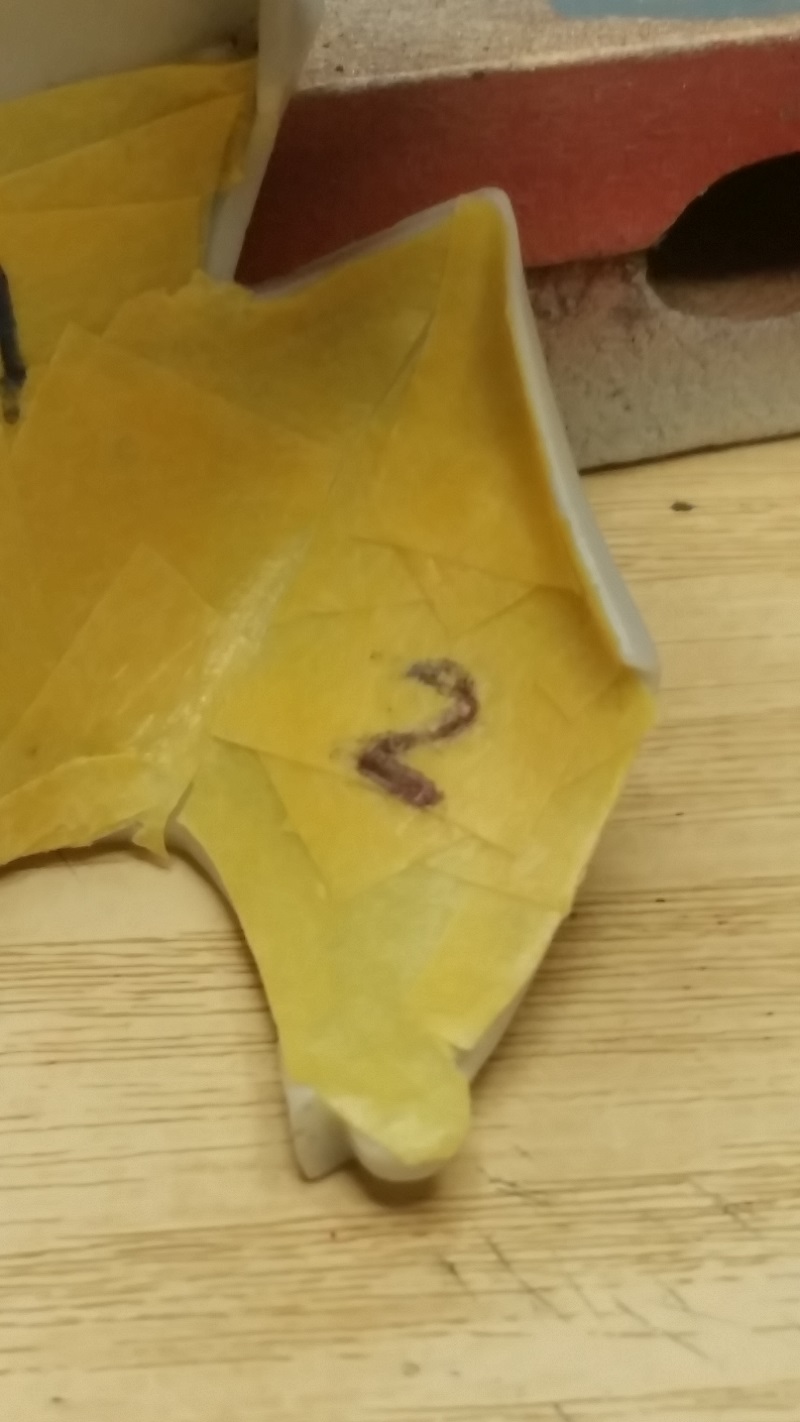

Ciao Fabry, ho lasciato del margine, ma tra una dima sul pezzo e una dima stesa avevo già messo un conto qualche “distorsione”.
Pensavo che le grandi superfici fossero più semplici, in realtà più ampie e pure concave, in qualche punto ho smadonnato non poco e a suon di phon e micro sol ho bucato e dovuto rattoppare.
Purtroppo le linee di giunzione si vedono e spero con il trasparente la cosa si attenui un pó. Purtroppo è solo la 3 volta che mi cimento col carbonio e devo ancora farci la mano in alcuni punti.
Con le dime pronte sarebbe già più facile forse. Sono le prime dime che mi autoproduco e ci ho messo del mio meglio.
Una dima ho dovuto rifarla in corso d’opera perchè 2 settori una volta messe le decal avevano preso tutt’altra strada. Credo che le superfici ampie e curve siano difficili da gestire....almeno per me

Ottimo insegnamento Max, e questo me lo stampo e salvo quando mai farò la test 2004.
Il problema su questa 1/4 è che la superficie anche se ampia ha veramente troppe zone con differenti curvature e inclinazioni.
Ho dovuto spezzare in 3 una dima che avevo fatto intera. Ho tentato una prima volta di stenderla intera ma è diventato un macello di grinze, se la tiravo da un parte, grinzava dall’altra. Tra phon e ammorbidente ho provato ma l’unica è stata dividerla....anzi ho dovuto rifarla in quanto l’ho troppo stressata e si è rotta.
Prendendo a riferimento i bordi esterni del cupolini, le parti centrali sono andate a sovrapporsi.
Ho fatto molta meno fatica a fare gli airbox della 2004 1/12 che fare questa.
Se avessi padronanza della tecnica avrei potuto provare la calza e poi vernice a spruzzo.
Bella idea sulla carta, ma poi molto più difficile da realizzare.
Credo che se fosse stata un superficie piana e più “scatolata” sarebbe stato più facile.
Ho cercato di avere la trama più lineare possibile dalla parte alta fino alla punta del vetrino.
Quella è la parte maggiormente a vista, il resto almeno andrà coperto.
Chiedo venia se non è un lavoro eccelso a livello di tramatura
