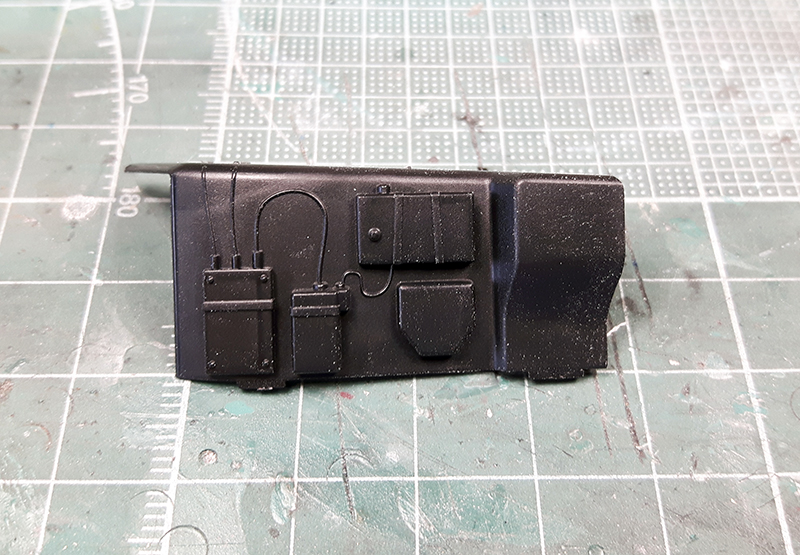

Capitolo pance laterali. Le prime due foto rendono l'idea della faciloneria del kit Fujimi: via tutto! Ho rifatto totalmente le centraline dei due lati.

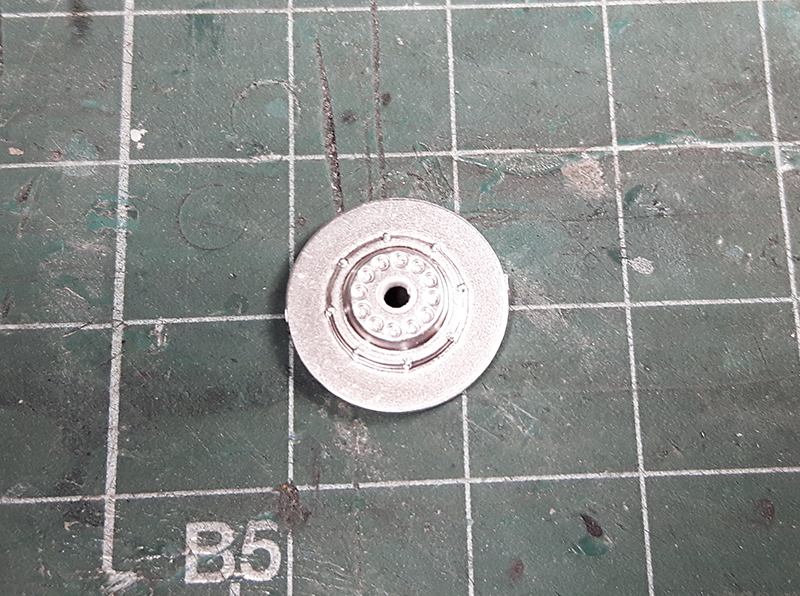

Infine i dadi delle ruote. Ho recuperato il dado forando al centro e rifacendo i perni in ottone. Naturalmente ho dovuto rifare i fori sui dischi rimpicciolendoli con delle boccole dato che il perno ora è più piccolo di diametro.

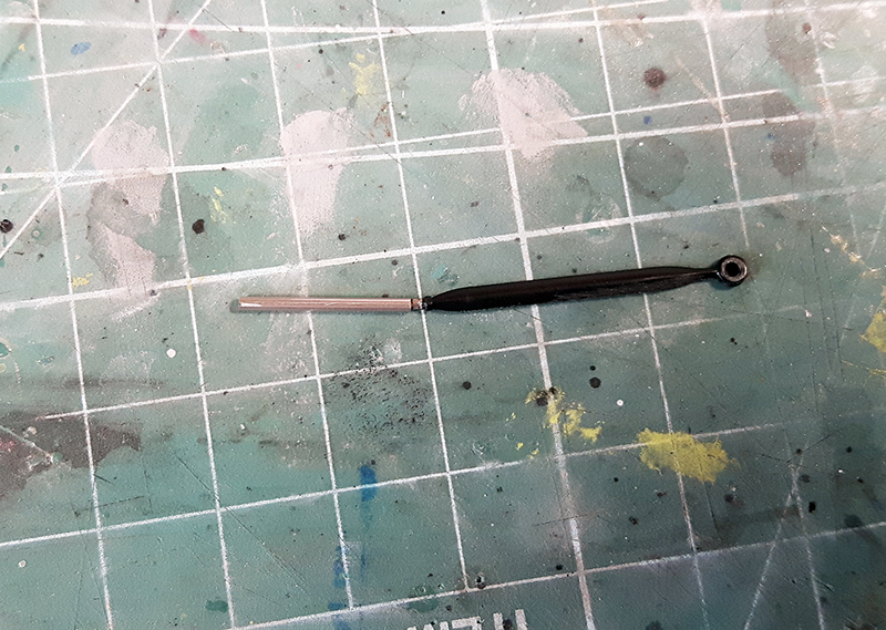

Ultimissima questione: le sospensioni posteriori. Dalla prima foto si può notare come Fujimi abbia stampato tutto insieme: ammortizzatori, biellette di rinvio e serbatoio dell'olio!
Ho dovuto tagliare via tutto e rifarlo. Naturalmente non ho ancora finito perchè, tanto per cambiare, ho dovuto mettere le mani anche ai bracci delle sospensioni.
