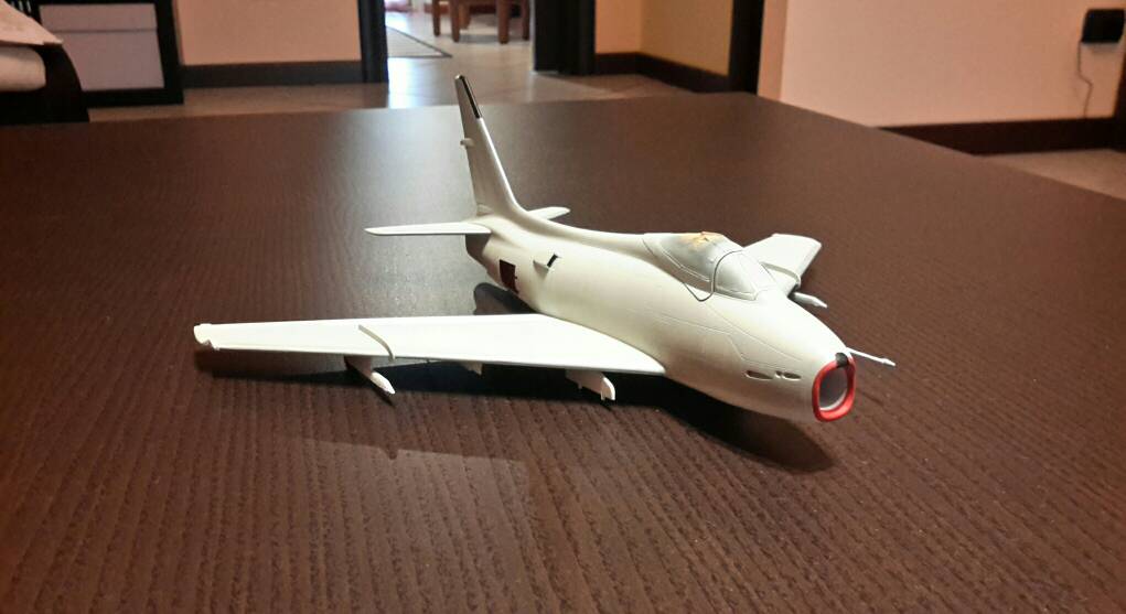

endrix 08-09-17 04:23 PM
4 allegato(i)
Sono arrivato sin qui...ora sono in attesa di modifiche
Inviato con il mio D6603 - Scarica l‘app del Forum di Modellismo.net

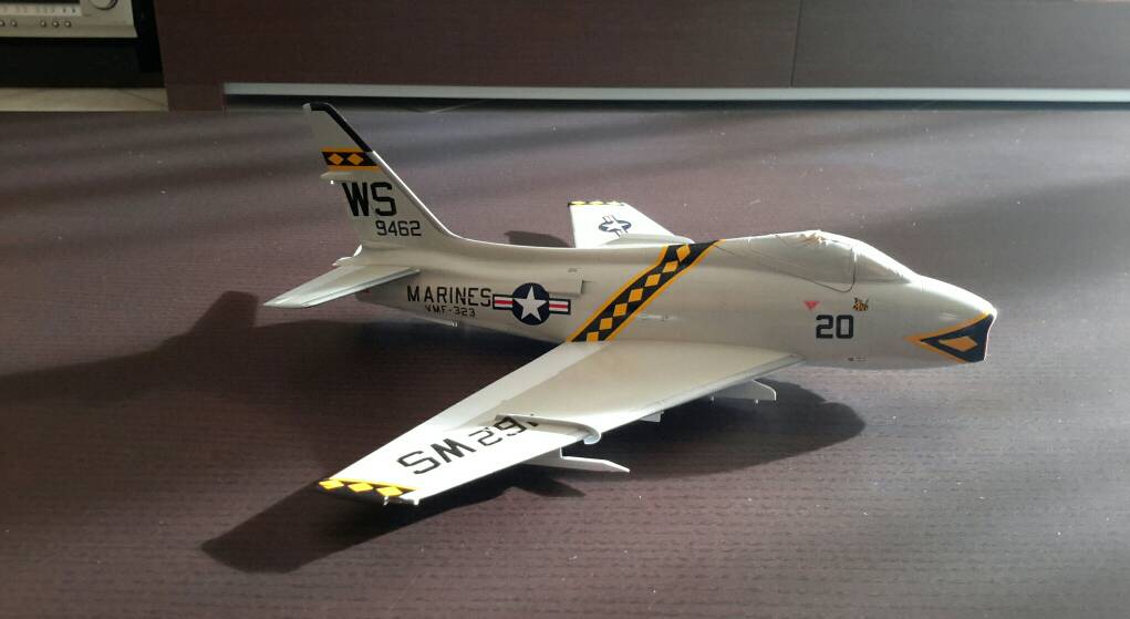

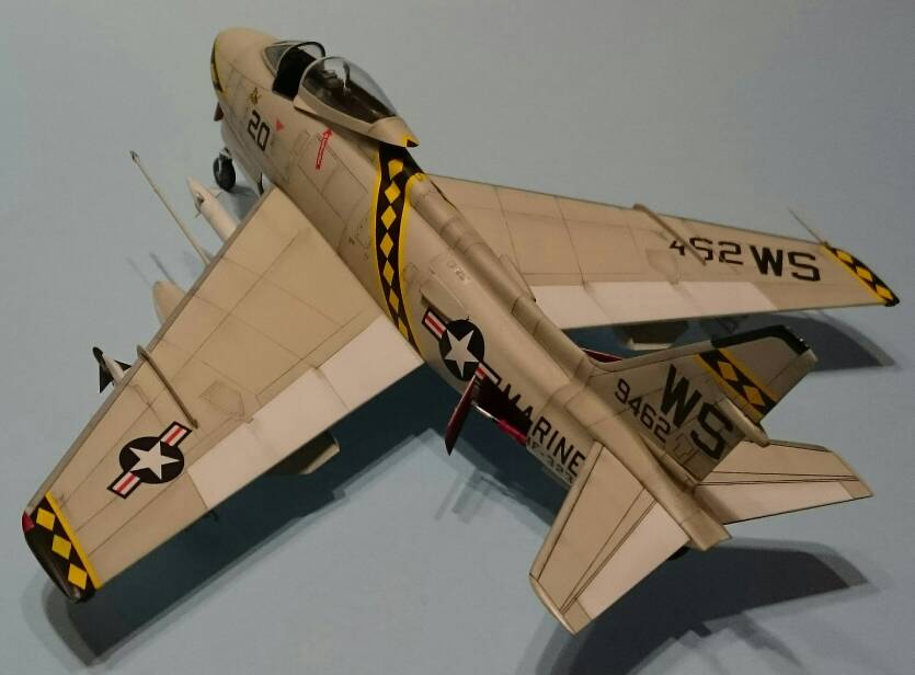

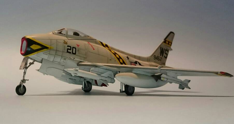

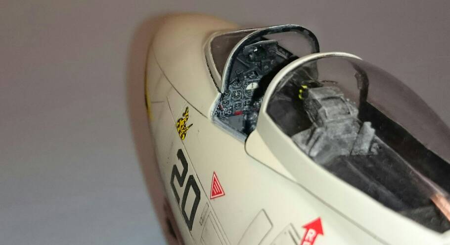

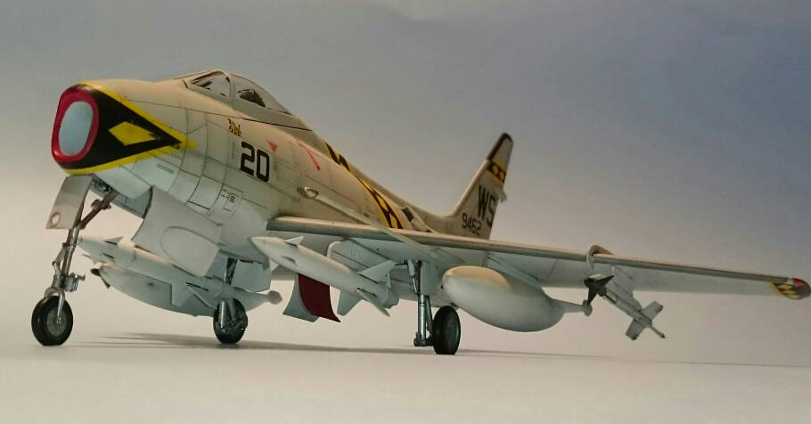

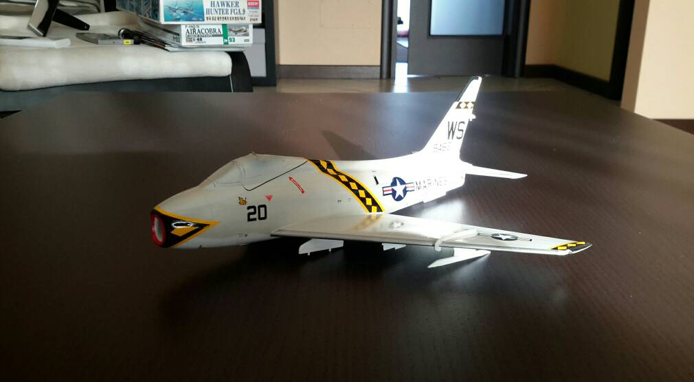

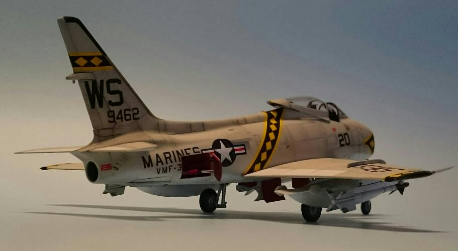

endrix 07-10-18 11:25 AM
17 allegato(i)
Buona Domenica a tutti e scusate se posto solo ora le foto dell'aereo finito, in realtà lo avevo finito a inizio anno, perdonatemi, comunque meglio tardi che mai [emoji6]
Ho avuto qualche problema nella stesura delle decal, probabilmente ho lasciato troppo poco tempo in ammollo una decal e mi si è attaccata istantaneamente nella posizione errata.
Tutti i tentativi per toglierla senza intaccare la vernice sono stati vani.
Ho proceduto con la rimozione della verniciatura con chanteclaire e rifatto da capo...[emoji21] un lavoraccio...
Fortunatamente in seguito è andato tutto liscio.
Per l'invecchiamento ho usato i Panel line della Tamiya e colori ad olio per le ombreggiature.
I carrelli di atterraggio sono in metallo della Scale Aircraft Conversion semplicemente perché quello anteriore ha lo stelo ammortizzatore più esteso.
Spero vi piaccia.
Io sono abbastanza soddisfatto considerando che è il primo kit che prendo in mano dopo una quindicina di anni.Allegato 308140Allegato 308141Allegato 308142Allegato 308143Allegato 308144Allegato 308145Allegato 308146Allegato 308147Allegato 308148Allegato 308149Allegato 308150Allegato 308151Allegato 308152Allegato 308153Allegato 308154Allegato 308155Allegato 308156
