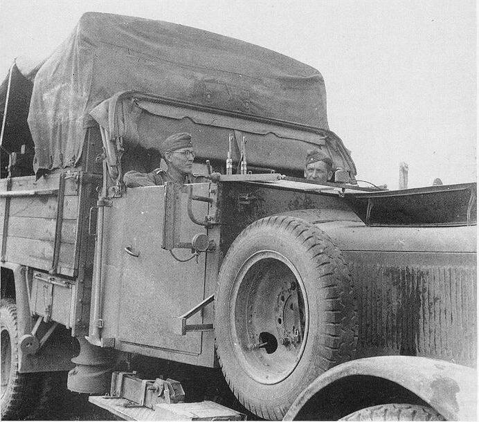

Credo il cofano non si aprisse a libro, ma si potesse togliere intero. Per la manutenzione ordinaria si accedeva dai portelli laterali

Avevano invece del portelli superiori da aprire in caso di caldo eccessivo del motore, oltre che per ispezioneWWII German Truck ICM-mblg3000.jpgWWII German Truck ICM-download.jpg

Ciao Andrea-69 se hanno realizzato il camion con il cofano intero penso ci sia una ragione. Che però altri modelli l'abbiano apribile a libro (Come l'Opel Blitz) è pure realtà. Con ogni probabilità sono vari modelli costruiti con varianti negli anni bellici. Almeno così la penso io.
Come fai notare tu avevano pure dei portelli superiori che comunque nei modellini o non ci sono o non si evincono. Magari non sono camion Mercedes Truck L3000 S. Non sono riuscito ad evincere foto con la cabina ribaltabile. Inoltre la gomma di scorta era sotto il pianale e qui invece è posta sul parafango di sinistra.
Siccome non mi va di chiudere alla vista il motore, lo faccio apribile a libro!
Ecco un modellino Truck L 3000 S Mercedes con il cofano apribile a libro
uno reale col cofano *superiore intero
altri modelli ma non L3000S, essendo tre assi.
Alla fin fine se osserviamo la realtà il modello della ICM con la parte superiore del cofano intera è senza dubbio più vicino alla realtà come da foto in alto. Non ho altro a cui attaccarmi.

Certamente! Però sono molto sconcertato. Ho cercato in tante foto originali ma non ho trovato nessun Mercedes Truck L 3000S con il cofano superiore apribile a metà!
Dove lo hanno trovato un L 3000S con il cofano a libro per realizzare il modellino?

Ho trovato questa, non so dirti però con certezza che modello siaWWII German Truck ICM-images.jpg
Andrea-69 non è in linea   Rispondi quotando

Qui il cofano parrebbe un pezzo solo e le due aperture laterali incernierate e indipendenti...boh

Ciao Andrea-69. Credo che non ci siano dubbi. Il Mercedes Truck L 3000S ha la parte superiore del cofano intera e le bande per conto loro (ripropongo la foto))
il tutto confermato dalla tua ultima foto, anche se non mi pare un L 3000S, ma essendo mezzo smontato potrebbe essere stato rivisto e corretto per altri scopo (vedi che il suo impiego è stato molteplice).
Dove si sono riferite le case che hanno prodotto il modello con il cofano apribile a libro proprio non me lo spiego.
Sarà un falso storico?
Va beh che è un modello, ma non mi piace realizzare cose che non hanno attinenza con la realtà. Ormai l'ho fatto apribile anche se ho solo trovato dei riferimenti su altri modelli Mercedes Truck ma non L 3000S.
