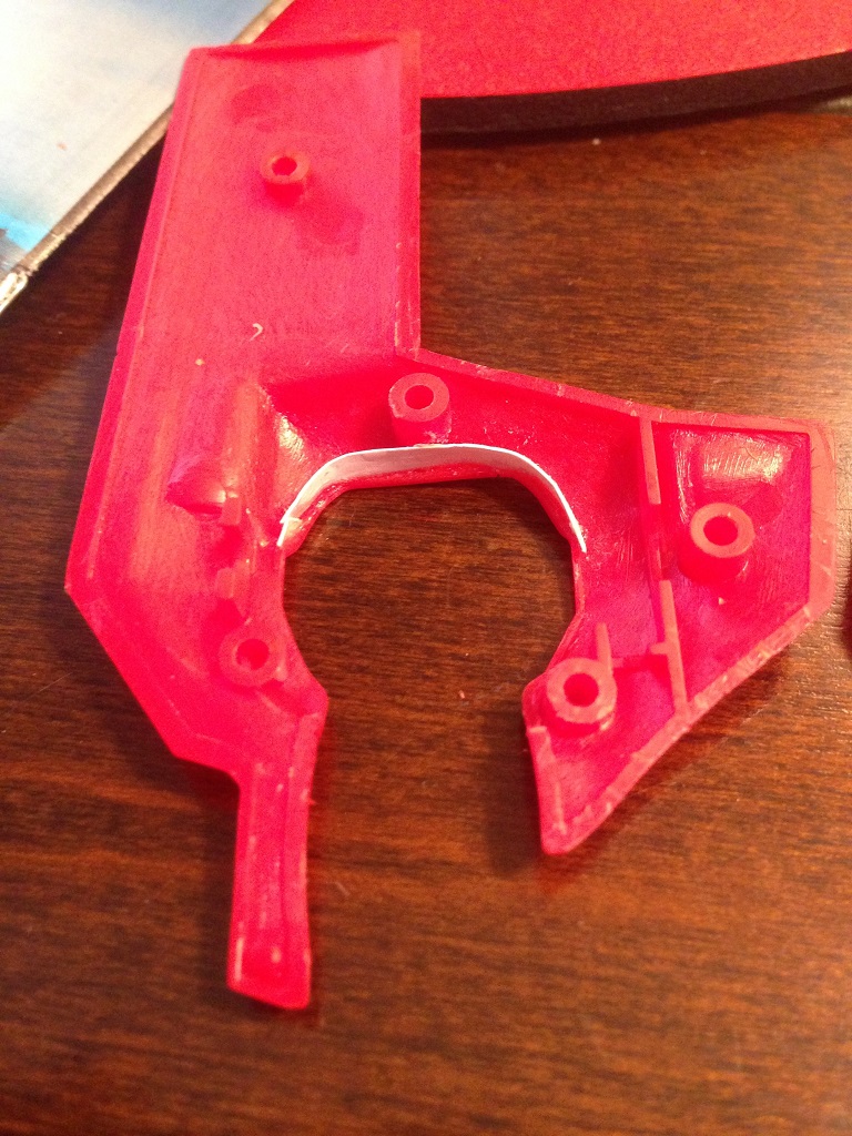

Il pezzo che vedete è la parte esterna della spallina che avendo il bordo sottile lascia intravedere l'interno quando il braccio è alzato. Cosi come si vede in foto ho incollato una striscia di plastica da 0,10mm per creare un bordo più profondo...
Allegato 267602
Allegato 267603
...poi ci ho messo delle strisce di stucco che ho steso con spatola e pannello umido.
Una volta asciutto ho lisciato e rifilato in modo che non dia fastidio al movimento del braccio....

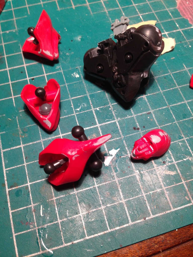

Comunque conosco ed uso il tamiya che è ottimo, ma credo che qui sia più un problema di come l'ho dato e non del tipo. Sotto una foto di tre pezzi trattati allo stesso modo, ma con primer diversi, poi sverniciati ed il risultato è quasi lo stesso in tutti (il citadel nn si leva). Li avevo prima carteggiati.
Ora riprovo carteggiando ed usando il primer mrhobby ad aerografo, vista anche la dimensione dei pezzi con la bomboletta è uno spreco.
