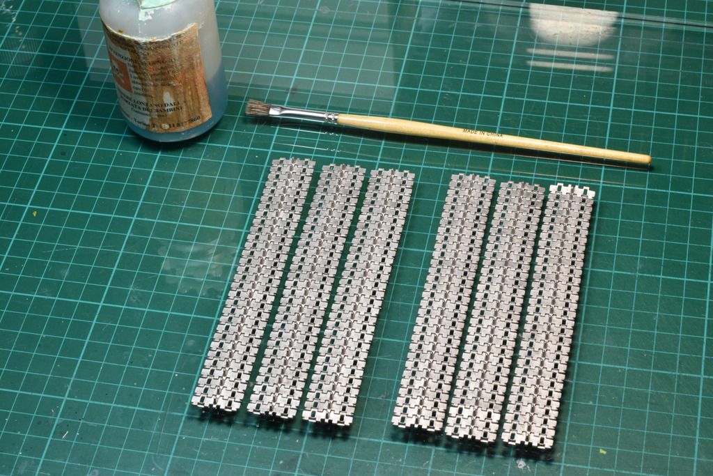

ciao ragazzi grazie a tutti per i complimenti oggi intento ho iniziato la brunitura dei cingoli per creare la ruggine

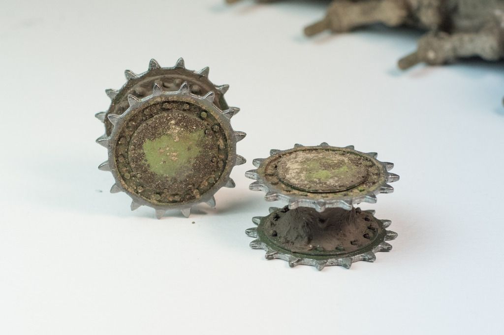

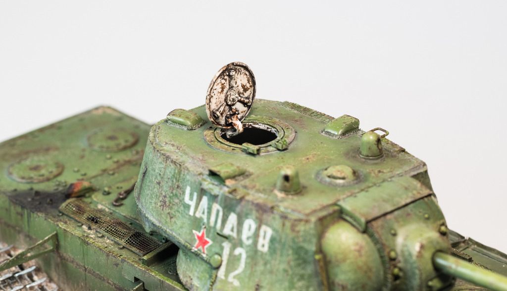

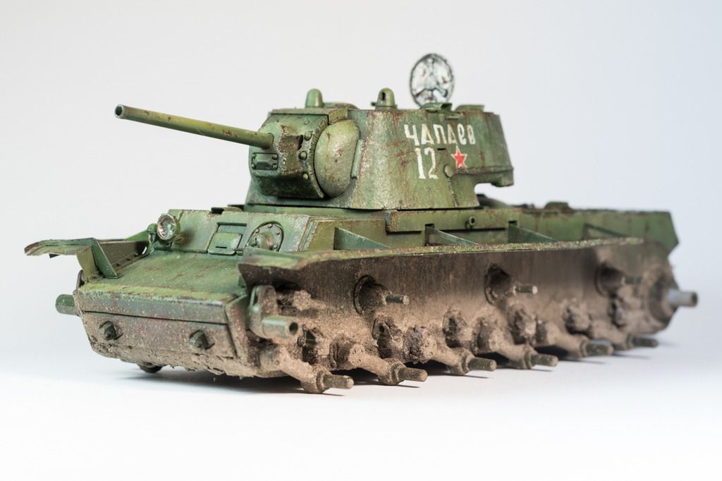

sergio_iso 11-02-17 07:38 PM

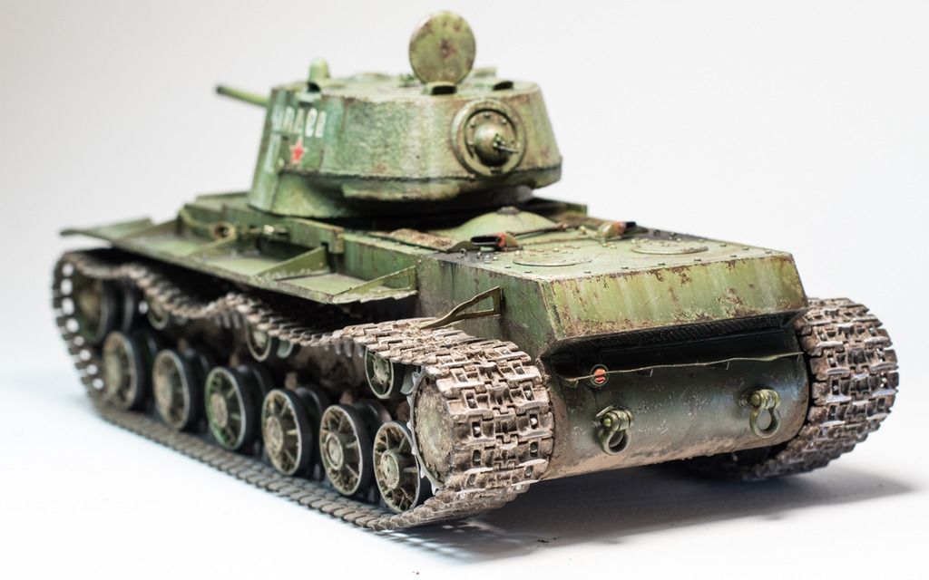

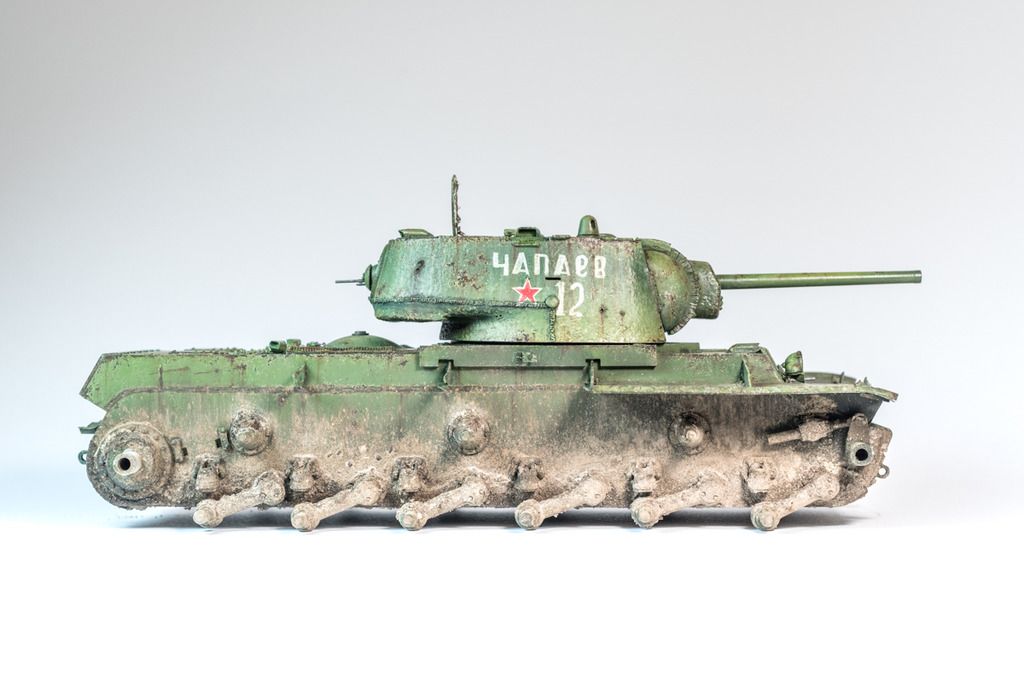

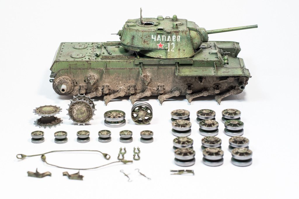

fango!!!!
Ho ultimato il fango con diversi livelli di pigmenti diluiti con zippo, poi ho dato l'effetto metallico a tutti i bordi per l'effetto creato dallo strofinamento con i cingoli.
non restano che pochi passi alla fine ovvero polvere, marmitte, bagnato, fango cingoli
eccovi le foto degli aggiornamenti ad oggi

Perdona la mia ignoranza in materia ma cosa è lo zippo?
Ovviamente i miei complimenti per il tuo lavoro
Ciao marcello
sergio_iso 11-02-17 08:12 PM
Ciao Marcello è il liquido per ricaricare gli accendini zippo si trova in tabaccheria...ci puoi diluire i colori ad olio e i pigmenti...asciuga in un lampo e da un bell'effetto opaco...sulla tua corazzata andrebbe bene per le pennellature sarebbe perfetto
vogliadimare 11-02-17 08:14 PM
Grazie Sergio
Praticamente lo usi come aggrappante

sergio_iso 12-02-17 02:02 AM
Originariamente inviata da vogliadimare (Messaggio 1345005)
Grazie Sergio
Ho provato ad inviarti un messaggio personale ma non mi permette di allegare foto
È normale?
per realizzare il mix più liquido e fare le striature uso il pigmento miscelato con liquido zippo, mentre per il fango più corposo uso il fissatore per pigmenti apposito (mi permette di dare un po' più di massa grumosa.
ho visto il messaggio privato adesso vado a risponderti. ;)

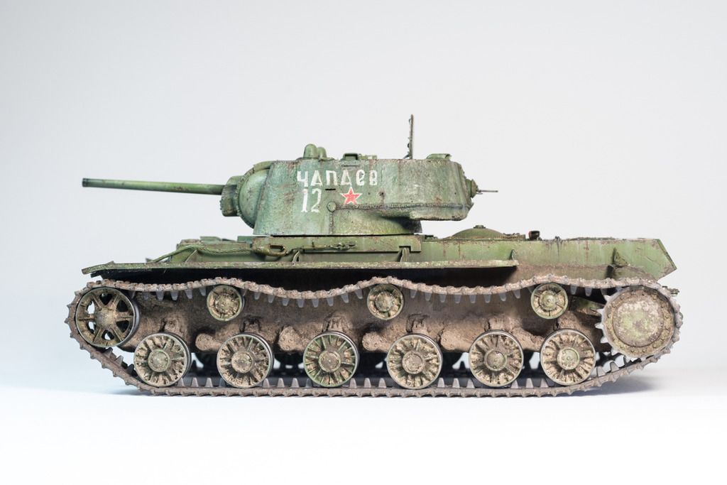

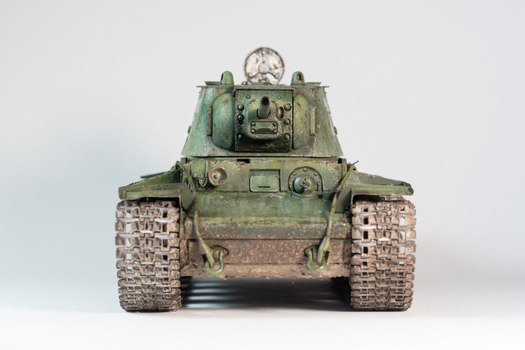

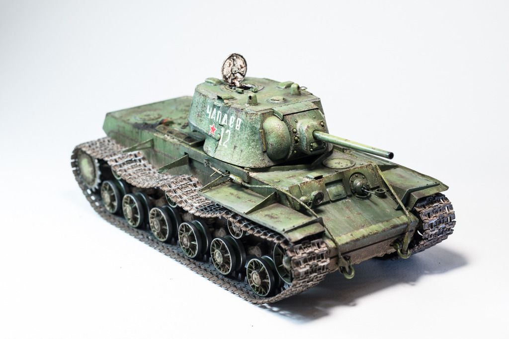

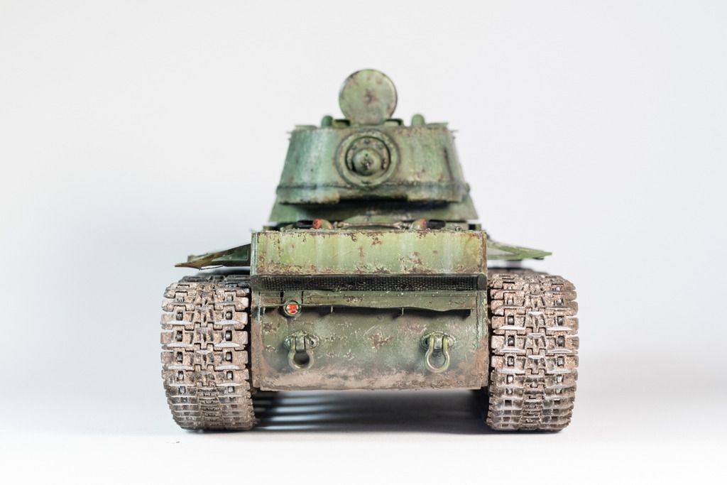

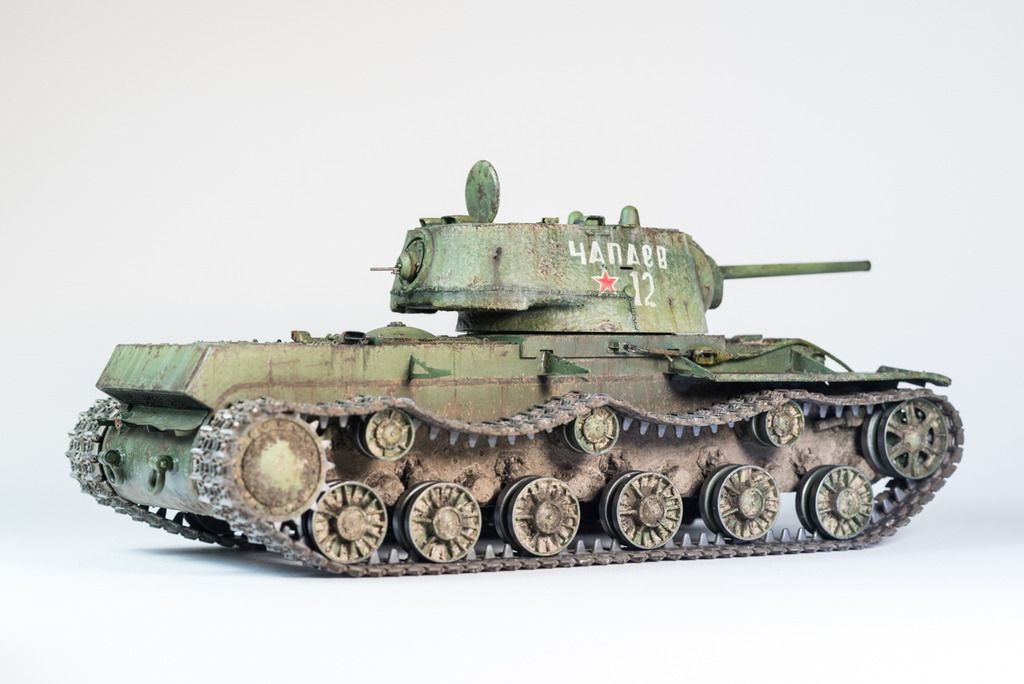

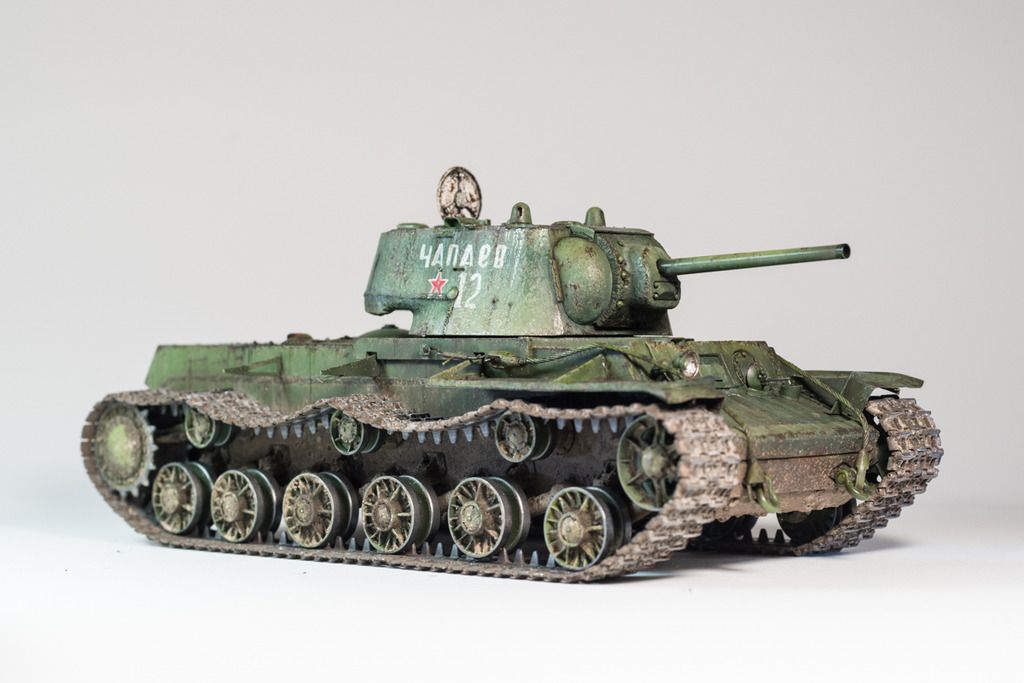

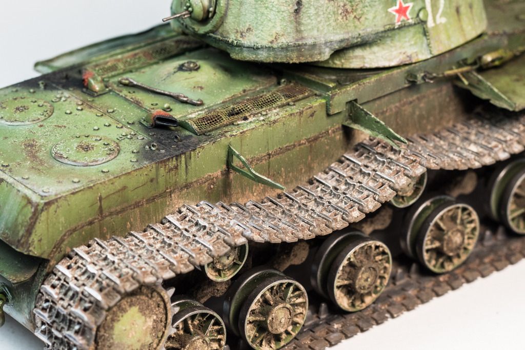

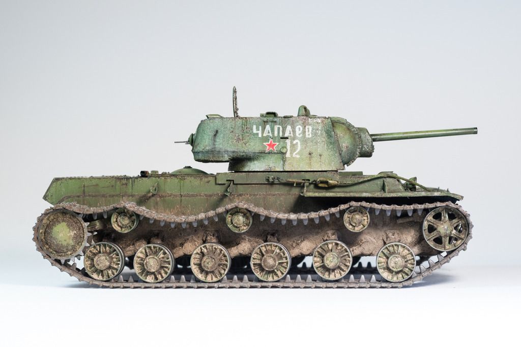

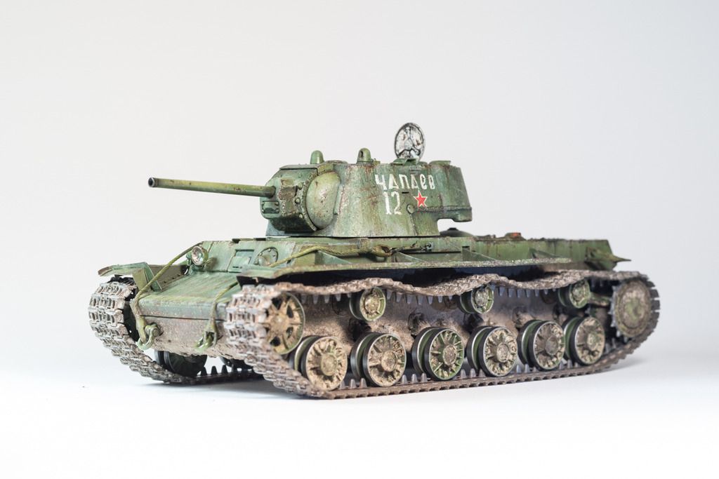

ecco finalmente ho ultimato il mio lavoro su questo kv1 anche se ho lasciato due piccole imperfezioni che vorrei correggere e non so se aggiungere l'antenna o meno....voi cosa mi suggerite?

vogliadimare 12-02-17 11:44 PM
Che spettacolo
Sembra vero è un piacere guardare queste foto
I miei complimenti
