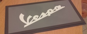

maribra 30-01-18 01:00 PM
Arieccomi subito ma per iniziare dalla fine (ossimoro non voluto) provando anche l'inserimento delle foto. Quella che vedete e' una base autocostruita dove ho applicato il logo Vespa fatto preparare da una copisteria dove preparano anche la "wrappatura" con pellicole adesive, e a misura, per le auto. Aspetto ora la calotta in plexi per chiudere il tutto.
Se interessa proseguiro' poi col modello e i miei suggerimenti:
http://thumbs2.imagebam.com/45/38/8a...1734162393.jpg

Dal telefono riesco a vedere la foto e la basetta è bella! sarebbe interessante sapere qualcosa sulla bacheca, perchè dovrò provvedere...

Per la teca invece, io provvedo, come per la base, all'autocostruzione approfittando di conoscenze di ditte che trattano plexi (e fortunatamente vicino a casa) per ordinare loro quanto mi serve a misura e spessore (nel caso essendo grandina 4 mm fa al caso) poi assemblo da me. Fra poco arrivano i pezzi e vi faro' partecipi.
