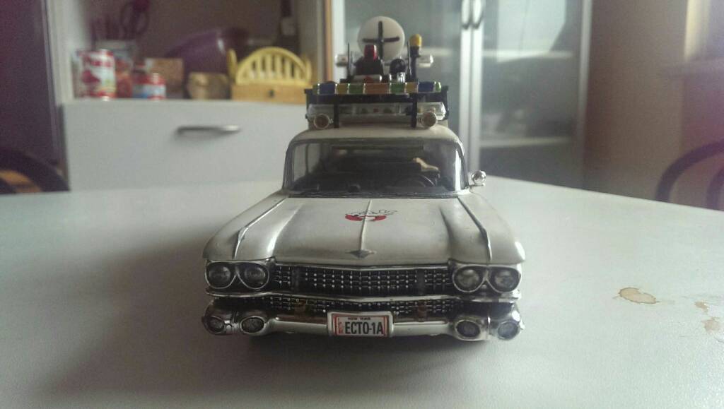

Eccomi qui! Premetto che questo è il mio primo modellino! Mai usato un aerografo, mai usato colori acrilici! Tutto nuovo per me!

Come vedete è ben lontana dalla versione riprodotta nella confezione.
Nel farla sono caduto ( sopratutto per la parte interna ) molto spesso in degli errori per lo più legati alla mia inesperienza , ma per fortuna e grazie ai numerosi video tutorial che offre la rete , sono riuscito a correggere sbavature e quanto'altro. Per i colori ho usato per il 95 % acrilici della mr hobby, per alcuni particolari ho usato smalti della Rainbow presi al brico. Il paraurti posteriore l'ho realizzato con la tecnica lacca e sale. L'idea sarebbe quella di sporcare il baule posteriore come ho fatto nella prima immagine. Per i fari anteriori devo assolutamente studiare un modo per renderli più reali perché vederli color cromo così come il paraurti non mi piace! A presto ciao!
bruno 17-12-15 08:49 AM
Pennello o aerografo?
46 euro mi sembra caruccia se i fanali sono cromati...
Per i fanali, posta una foto di come sono che arriverà la soluzione!
Comunque a prima vista non mi lamenterei...L'unico consiglio è curare i punti di incollaggio stuccando e carteggiando...
Direi di scegliere colori dello stesso tipo e non mischiare acrilici con smalti, e possibilmente usare colori per modellismo o per auto
giulio87 17-12-15 09:58 AM
Grazie per la risposta..allora ho usato praticamente l'aerografo per colorare quasi tutto , fatta eccezione per alcuni particolari piccolissimi per la quale ho usato il pennello. Per lo stuccaggio stavo pensando di utilizzarlo proprio come dici tu nelle parti ad esempio dei due alettoni rossi. La mia domanda è: posso ancora utilizzarlo senza compromettere il lavoro svolto fino ad ora? Per il paraurti, oggi pomeriggio appena torno da lavoro vi posto una foto
bruno 17-12-15 10:19 AM
Per le stuccature è tardi.avevo notato una brutta linea sulla bombola del portapacchi.
Direi di continuare,poi decidi se considerarlo un modello di inizio o più avanti rifarla con le conoscenze acquisite.
Stai tranquillo che qui quasi tutti fanno e rifanno...!

Ho anch'io questo modello anche se della Polar Light che penso sia lo stesso stampo della AMT-ERTL. Effettivamente le parti cromate sono troppo giocattolose, per migliorarne l'aspetto puoi immergerle nella candeggina ad uso domestico, dopo circa 5 minuti la cromatura si sara' sciolta lasciando i pezzi pronti per essere riverniciati. Puoi usare i colori Alclad II tra cui in catalogo hanno il Chrome, molto bello anche se delicato al maneggiamento Alclad2.com

Immaginavo...Cmq le varie linee o gocce lasciate dal primer sono errori da Novellino me ne rendo conto, mi viene incontro il fatto che volendo darle un effetto sporco , posso andare a cammuffare codesti errori a mio piacimento! A proposito...Mi piacerebbe dare alla macchina (soprattutto la parte superiore del tettuccio) un effetto un Po polveroso ..qualcuno può aiutarmi?
Originariamente inviata da decals (Messaggio 1287782)
Pensa che ho dovuto mascherare la parte centrale con mr masking della mr hobby ,in quanto nella vettura originale solo il copricerchio è cromato mentre la parte esterna più a contatto con il pneumatico, è bianca ....dopo aver passato l' aerografo ho aspettato 5 minuti e ho tolto il masking...dopo che l'ho tolto a 2 cerchioni su 4, è andato via il cromo che è rimasto attaccato al masking ...credo che seguirò il tuo consiglio! Grazie a tutti ! Oggi pomeriggio seguiranno nuovi sviluppi !

Ciao, il kit è bello ma lo hai pagato caruccio, da modellismo baracca costa 36 euro, lo vedi subito nella pagina home appena accedi al sito, secondo me a parte gli errori dovevi procedere nel l'esatto contrario di come stai facendo, verniciatura solo dopo le stuccature e carteggiature, il portapacchi doveva essere l'ultima cosa che dovevi montare non la prima, adesso non so quanto puoi camuffare con l'invecchiamento....i difetti che ci sono non credo andranno via, per il discorso polvere sul tettuccio (visto che nel film la macchina gira per la città) io non farei esagerazioni, va bene qualche ammaccatura sui paraurti e leggere scrostature....ma al massimo darei un po di polvere sui cerchi e gomme per un effetto ferodo consumato!!! Vedo che sul cofano e sul modello in generale stai invecchiando un po' troppo secondo me! Nel film l'auto è bella lucida e pulita, ti metto una foto! Ciao

Il kit l'ho pagato 36 euro (+10 di spese di spedizione ) il porta pacchi è in effetti l'ultima cosa che ho montato dal momento che ho quasi finito di colorare tutti i pezzi cmq qualche idea ce l'ho in mente ma devo vedere se è fattibile...grazie!

Questo è il paraurti. come vi dicevo i fari anteriori sono l'unica cosa che trovo un Po troppo trascurata
bruno 18-12-15 08:49 AM
Rifare i fanali non è cosa semplice...
O fori e rifai le parabile recuperando un kit donatore...o puoi decromare, se proprio brutta la cromatura, o decroamre solo la parte del fanale e dipingere con colore trasparente dopo aver dato una base color argento (NON X11 TAMYIA!!!) .Magari mescolando il trasparente con un mnimo di nero per togliere la eccessiva trasparenza..Un forellino al centro ptrebbe dare ll'illusione della lampadina...
Oppure potresti scvare un pochino il fanale e riempirlo con della colla bicomponente trasparente lascuando in verticale il modello fino ad asciugatura avvenuta..Sempre con una base di argento (o foglio di alluminio..)

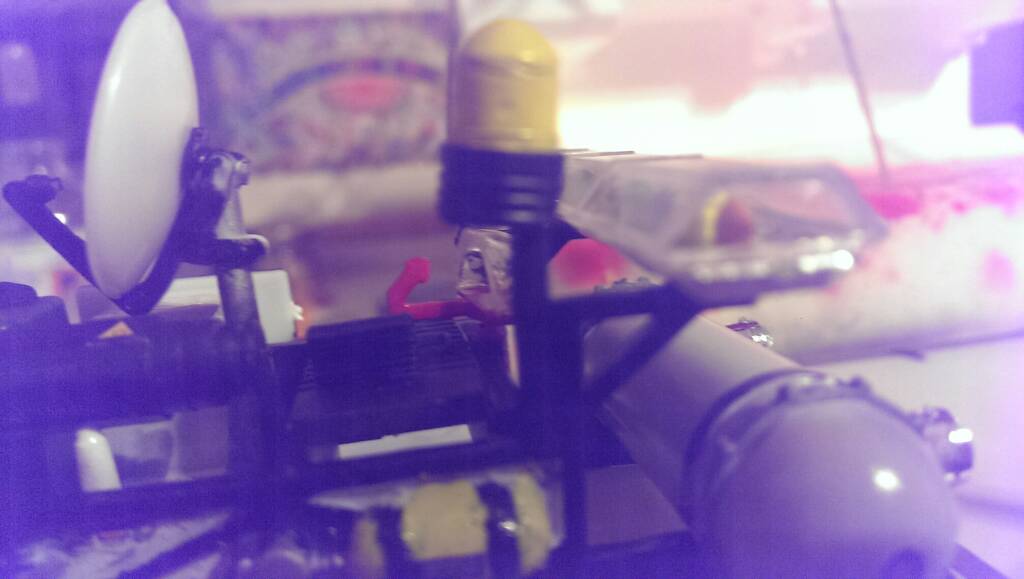

Ciao a tutti ! Oggi tra ultimi regali da comprare , e il fatto che devo andare ancora a lavorare, sono andato poco avanti! Nello specifico sono andato ad aggiungere una sirena sul portapacchi che il kit della amt non ha prodotto! Per realizzarla mi sono aggiustato con quello che potevo racimolare in casa , ovvero una gomma di quelle rosa, di quelle attaccate alle matite, e della loro giunzione che le tiene attaccate ad esse. Ho tagliato a metà circa la giunzione , e colorato le varie parti per poi attaccarle. Infine ho utilizzato un rimasuglio del blister della scatola di montaggio per crearmi l'asticella che sorregge tale sirena dopo averla carreggiata e verniciata di nero . Vi posto qualche foto! Buon weekend!

vogliadimare 20-12-15 04:54 PM
Mi piace
Sopratutto perché sei come me alle prime esperienze
E i consigli servono per migliorare
Buon cantiere
