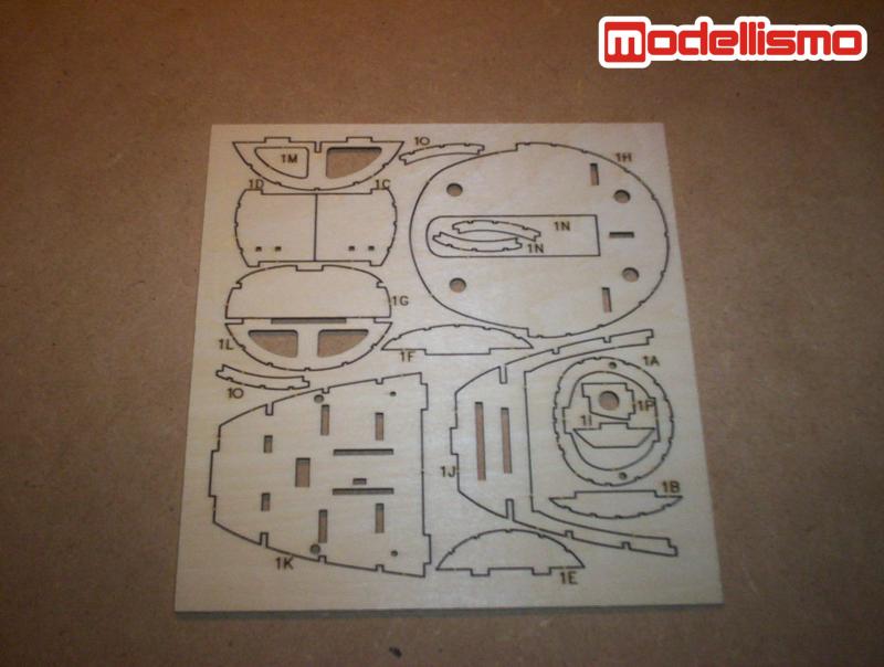

Ogni fascicolo è diviso in due parti, la prima parte racconta la storia del velivolo e del suo impiego sia in campo civile che in quello militare con la denominazione C-47 Skytrain durante la Seconda Guerra Mondiale fino al Vietnam. La seconda parte è dedicata alle istruzioni per il montaggio corredata da numerose fotografie che descrivono i vari passaggi.
Nella prima uscita troviamo i pezzi delle foto qui sotto:
A breve le foto con le prime sequenze di montaggio

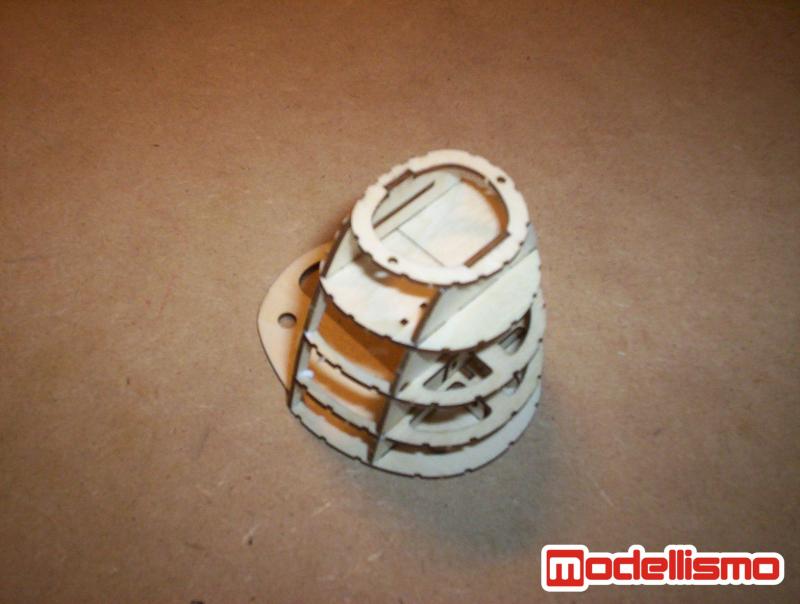

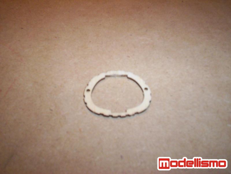

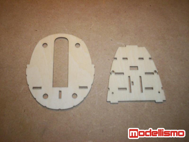

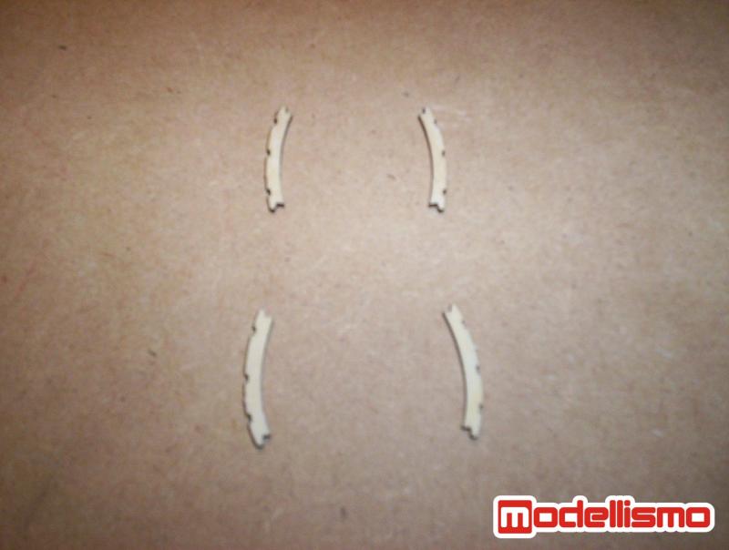

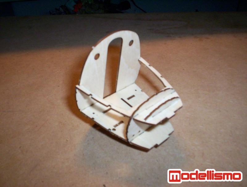

Ed ora iniziamo i lavori.
Il primo lavoro consiste nella costruzione della sezione di fusoliera anteriore dove è situata la cabina di pilotaggio.

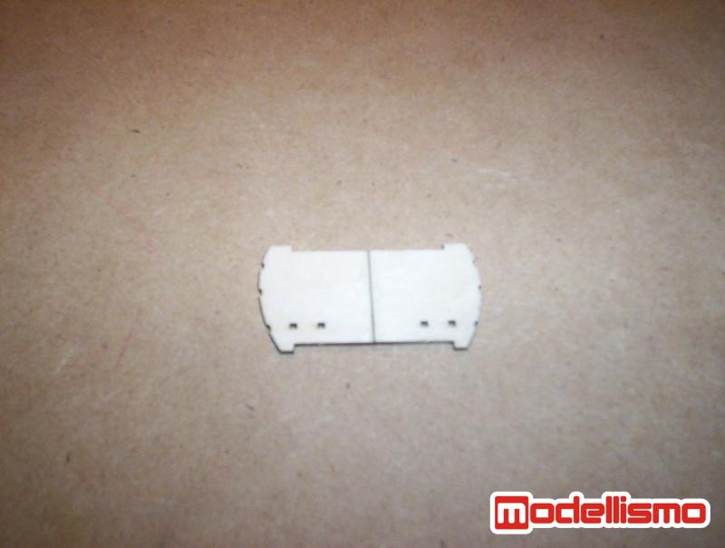

Prendiamo la tavoletta di legno con i pezzi fustellati dalla scatola della prima uscita
con un cutter affilato stacchiamo i pezzi 1H e 1K e con una limetta fine rifiliamo per bene le zone dove i pezzi erano uniti
Quindi uniamo le due parti utilizzando della colla vinilica facendo attenzione di far mantenere la posizione ortogonale tra di loro.

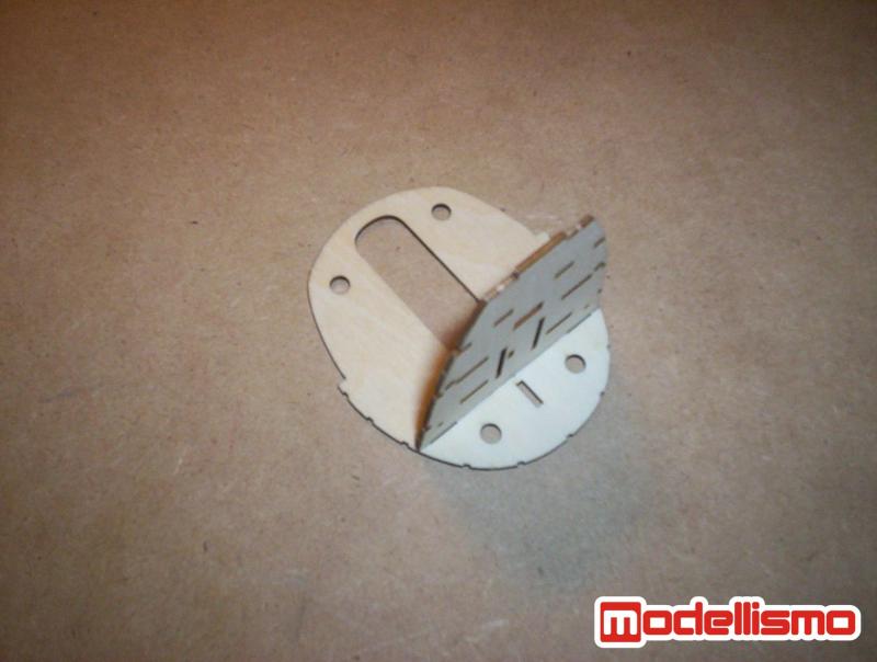

Ora stacchiamo le parti 1C e 1D e le incolliamo tra di loro
una volta asciutto lo incolliamo alle parti precedentemente unite
A questo punto separiamo dalla tavoletta il pezzo 1J
e lo incolliamo nei pezzi assemblati precedentemente

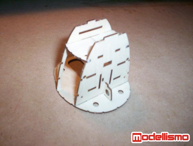

Stacchiamo ora il piccolo pezzo 1P e lo incolliamo nella parte inferiore della fusoliera anteriore che stiamo assemblando
A questo punto stacchiamo il pezzo 1M
Ora è il turno dei pezzi 1E e 1L
anch'essi vanno incollati nella parte inferiore

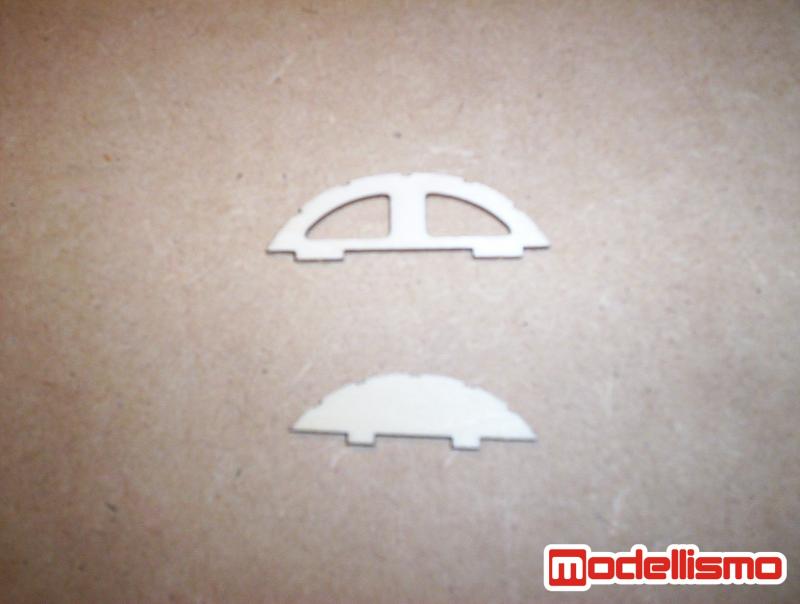

Prendiamo ora i pezzi 1B e 1F
e li incolliamo nella parte superiore della cabina di pilotaggio

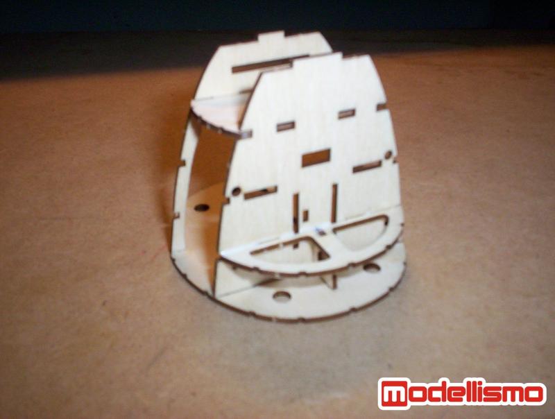

Stacchiamo ora il pezzo 1A
prendiamo anche i due pezzi 1O e 1N
ora li incolliamo nel blocco delle fusoliera anteriore
A questo punto lo scheletro in legno della cabina di pilotaggio è completata
