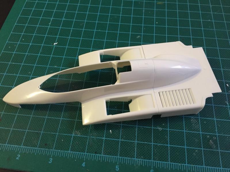

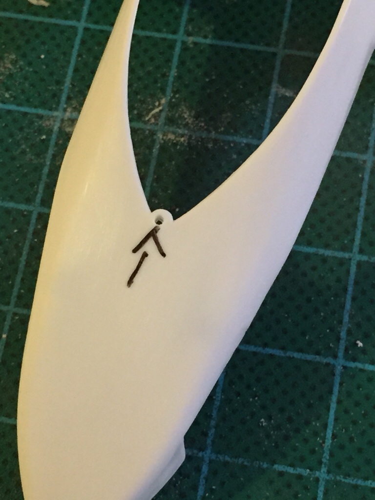

Buon pomeriggio a tutti gli amici del forum, come annunciato nel mio primo work, inizio questo nuovo lavoro. Trattasi della brabham bt50 del 1982, prodotta da tamiya nel 1983. La qualità generica del kit è abbastanza buona considerato che è di 30 anni fa, ottime stampate e buoni i dettagli interni, forse un po pochi paragonato ai kit moderni tamiya, da sostituire invece le decal che hanno un colorito giallastro. Purtroppo in commercio c'è ben poco per dettagliare il modello, a parte un set di fotoincisioni della studio 27, ma dato che è piuttosto difficile da trovare, dettaglierò utilizzando parti di scarto e pezzi autocostruiti. Oggi sono partito dalla prima grossa modifica, separare in due la scocca come nella realtà, per evitare di dover riempire e stuccare la linea di taglio, ho usato un metodo migliore ma con tempi più lunghi, in pratica ho inciso ripetute volte la linea di taglio con una lama ben affilata, prima dal lato esterno poi da quello interno, dopo di che ho forzato con le dita e quindi spezzato le due parti! Anche se rischioso è un buon metodo, dopo di che carteggiatura è limatura! Qui le foto

E qui lavoro ce n'è abbastanza...bisogna partire bene per proseguire bene! sono andato un po avanti con la scocca, necessitava di qualche piccola limatina e pulitura, ho quindi eliminato alcuni difetti di stampo, stuccato le piccole bozzettine lasciate in fase di stampo dai pistoncini che spingono la stampata ancora calda, (di cui il kit ne è pieno)!! Ho anche rifatto i piccoli passa ruota sul cofano motore, (saranno da rifare anche quelli sul fondo) utilizzando sezioni di plasticard da 0,5, ed eliminato alcuni dettagli inutili dal sotto scocca. Per il momento è tutto
