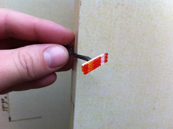

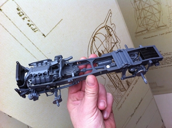

Foto del telaio (verniciato con TS-4 Tamiya german grey), fanali e parafanghi:
[Truck] Mercedes Benz Actros 1/24 - Revell-img_8149.jpg   [Truck] Mercedes Benz Actros 1/24 - Revell-img_8148.jpg   [Truck] Mercedes Benz Actros 1/24 - Revell-img_8467.jpg
Ultima modifica di sandruz; 26-07-15 a 02:17 AM

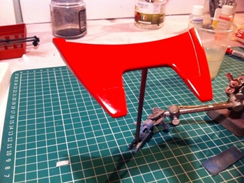

Ho così carteggiato la superficie ed utilizzato più mani di primer grigio;
infine ho usato la vernice acrilica "X-7" ad aerografo.
Era la prima volta che usavo l'aerografo con queste vernici acriliche: l'inizio è stato un disastro per trovare la diluizione (o forse l'aerografo era troppo economico, oppure io troppo imbranato), ma alla fine con almeno il 50% di diluizione del thinner specifico Tamiya è andata :-) : finalmente cabina OK!!
Per finire, dopo le decal (acquistate da Italeri) ho usato il TS-13 a bomboletta come trasparente.
[Truck] Mercedes Benz Actros 1/24 - Revell-img_8099.jpg   [Truck] Mercedes Benz Actros 1/24 - Revell-img_8143.jpg   [Truck] Mercedes Benz Actros 1/24 - Revell-img_8773.jpg

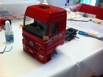

Piccolo grattacapo: l'assemblaggio della cabina e degli interni è risultato un po' delicato in quanto sulle istruzioni si indica di montare la cabina
e poi infilare gli interni preassemblati,
ma ciò non è stato possibile a meno di smussare "pesantemente" alcune le parti interne;
forzare gli interni voleva dire rischiare di far cadere i vetri che avevo incollato con un sottile strato di colla.
[Truck] Mercedes Benz Actros 1/24 - Revell-img_9231.jpg   [Truck] Mercedes Benz Actros 1/24 - Revell-img_9243.jpg   [Truck] Mercedes Benz Actros 1/24 - Revell-img_1829.jpg

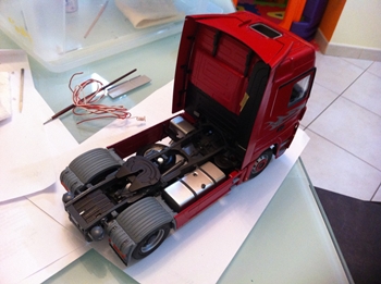

Assemblaggio quasi completato:
[Truck] Mercedes Benz Actros 1/24 - Revell-img_9438.jpg   [Truck] Mercedes Benz Actros 1/24 - Revell-img_9413.jpg

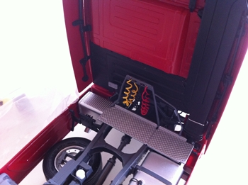

altre foto:
[Truck] Mercedes Benz Actros 1/24 - Revell-img_9415.jpg   [Truck] Mercedes Benz Actros 1/24 - Revell-img_9442.jpg
