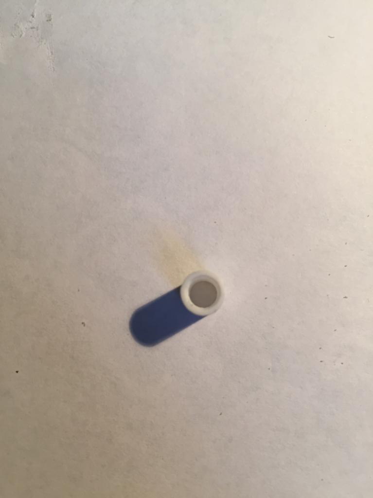

il diametro secondo me,
questa è la colla che ti dicevo:

Ciao Vise95.
Ti porto la mia piccola esperienza.
1) per mascherare io di solito uso:
- la colla vinilica (applicata con uno stuzzicadenti) per punti piccoli;
- nastro adesivo per mascherare per superfici più grosse.
Non ho mai provato con la Patafix, ma l'idea è buona, proverò sicuramente alla prima occasione.
Io uso la Patafix per tenere fermi piccoli pezzi durante l'incollaggio o per sostenere/incollare pezzi a supporti per la verniciatura a spruzzo. Ti allego una foto trovata su Internet: i quadratini (gialli o bianchi) sono separabili, impastabili e modellabili (e ovviamente adesivi!).
2) Per diminuire il diametro del tubo potresti inserirlo nel mandrino del trapano, far ruotare il mandrino a velocità lenta e usare la lima o la carta abrasiva per lavorarlo. Usi il trapano come se fosse un tornio. Per evitare di deformare il tubo potresti inserire al suo interno un tondino di legno (tipo quelli per modellismo navale). Lo svantaggio di questo metodo è che devi lavorarlo metà per volta (la metà stretta nel mandrino ovviamente non verrà lavorata). Magari è sufficiente lavorarne solo metà, l'altra metà resta sotto il paraurti quindi non si vede.

Esatto,io i quadratini uso sia quelli trasparenti che quelli bianchi.
Ridurre il diametro?A me viene in mente che in ferramenta vendono dei stupendi tubi di colore oro,alluminio brillante,cromato..hai mai pensato a quelli con diametro da 4 a 6mm??

Ciao Vise95.
Mi pare una buona idea DesmoSam grazie dopo provo e vediamo come viene, spero di non combinare guai Ahahha

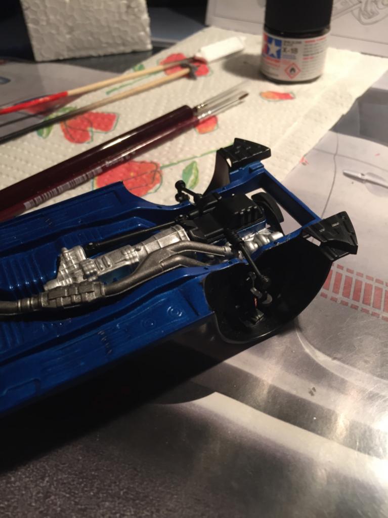

Ho Provato ad usare il metodo suggerito da DesmoSam e il risultato non è male! Nissan skyline gtr r33 tamiya-imageuploadedbyforum1415010900.344948.jpg (prima)
Nissan skyline gtr r33 tamiya-imageuploadedbyforum1415010929.356256.jpg (dopo)

Nissan skyline gtr r33 tamiya-imageuploadedbyforum1415194595.859863.jpgNissan skyline gtr r33 tamiya-imageuploadedbyforum1415194833.925919.jpgNissan skyline gtr r33 tamiya-imageuploadedbyforum1415194852.395185.jpg
Ecco qui l'impianto di scarico, ora si passa a finire il chassis e ad occuparsi degli interni, ho provato ad utilizzare il Maskol su pezzi trasparenti e non ha lasciato residui quindi penso possa essere usato senza problemi!
