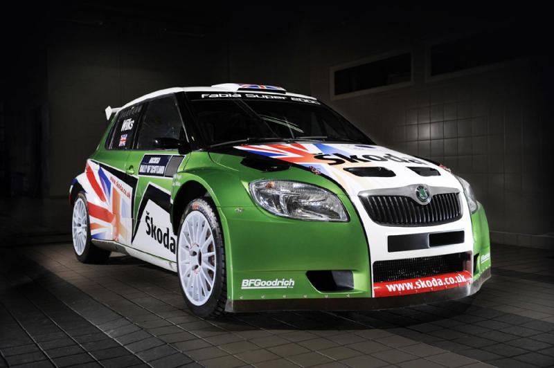

Modello in scala 1/24, prodotto da Reji.
Si tratta della Skoda Fabia S2000 Evo 1 che ha corso al Rally di Montecarlo del 2009.
Kit di buona fattura, notevolmente migliorato rispetto agli standard dei precedenti Reji, ma, che necessita di attenzione e migliorie in alcune parti (abitacolo soprattutto).
La resina però si presenta molto buona, senza buchi o bave eccessive e sopratutto la scocca, il telaio ed il rollbar, sono perfettamente diritti.
L'auto vera e il contenuto della scatola.
