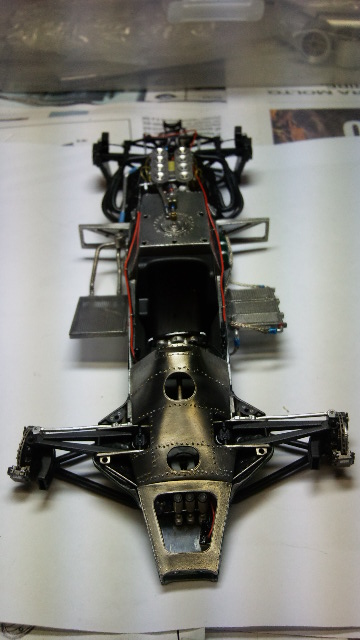

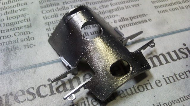

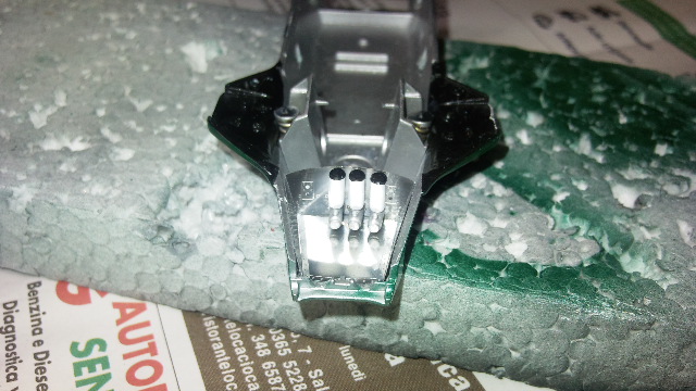

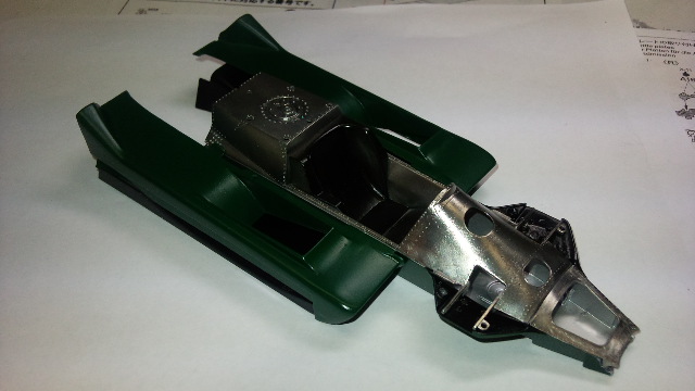

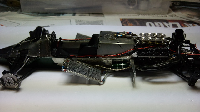

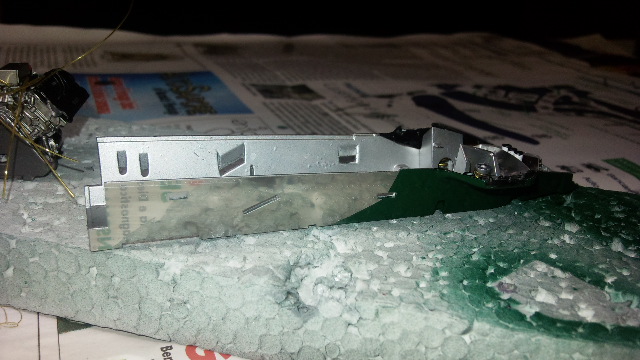

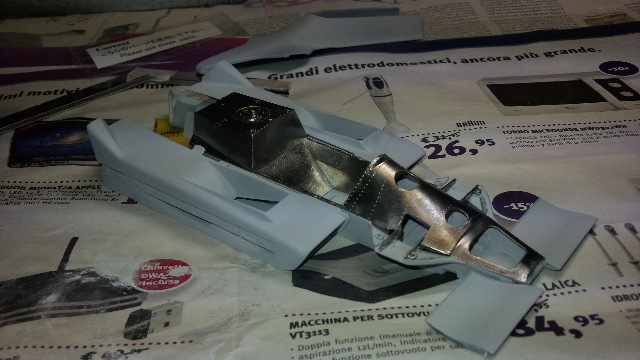

Ciao a tutti, vi posto le prime foto del mio lavoro in corso. Il modello di base è il kit Tamiya 1/20 versione martini + il transkit di MFH.
Nel transkit è inclusa la scocca in metallo bianco, che non è altro che la mera copia di quella in plastica del kit originale.
Ho quindi lucidato con carta abrasiva dalla 600 alla 2000 e poi con le spazzole di metallo.

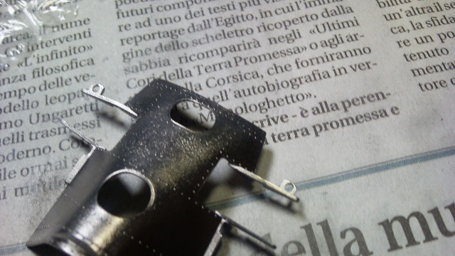

Da come si vede nelle fotografie in alcune zone rimango dei piccoli buchi, probabilemnte difetti di fusione. A provato a levigare per ore ma il rischio è che i rivetti scompaiano. Suggerimenti?
Martini Lotus 79-foto1070.jpg   Martini Lotus 79-foto1071.jpg   Martini Lotus 79-foto1072.jpg
bmwmario non è in linea   Rispondi quotando

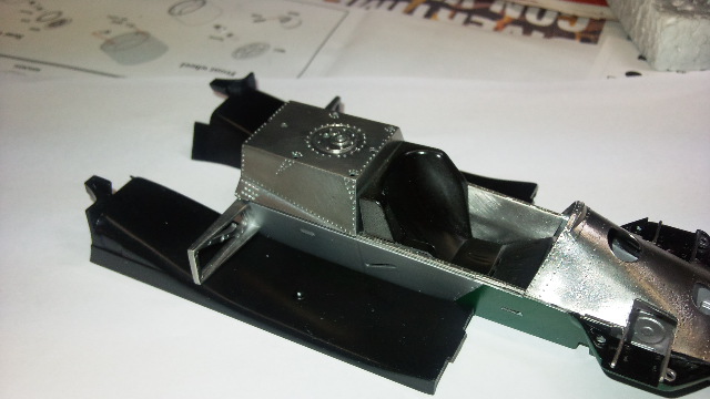

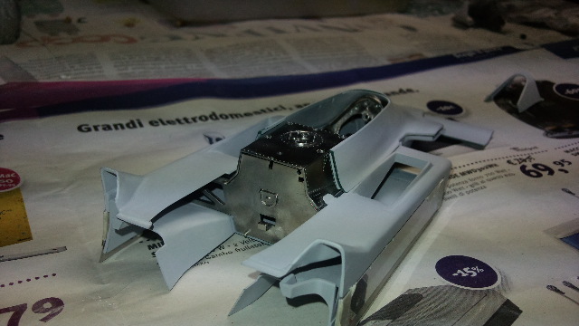

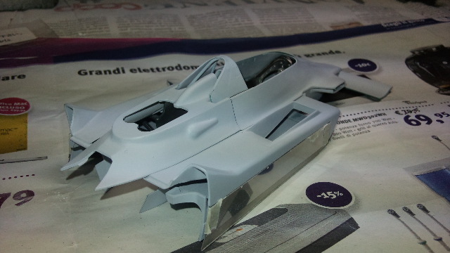

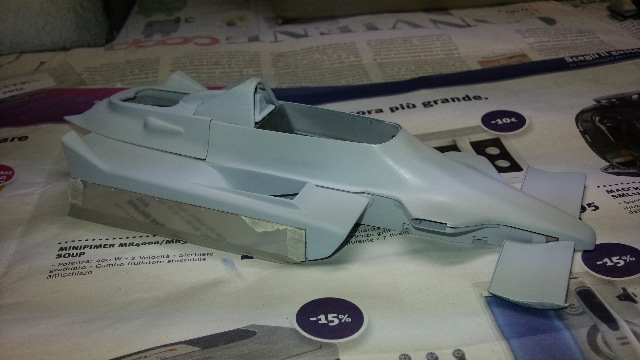

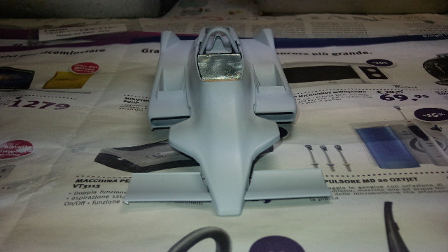

In attesa dei ostri suggerimenti per la scocca, queste sono le foto del fitting test.
I puntoni in resina erano leggermente storti e per farli combaciare con le bocche di ingresso ho dovuto stuccare e carteggiare. Anche il firewall posteriore era completamente storto e ha provveduto a togliere materiale sulla sinistra per farlo aderire con la scocca posteriore.
I pannelli laterali delle sedi delle minigonne sporgono leggermente e non sono a filo con il resto, dovrò quindi togliere del materiale.
Per il resto sembra che tutto si chiuda abbastanza bene

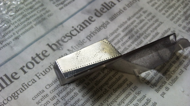

Ciao BmwMario, soggetto molto interessante e kit anche
Per lucidare puoi forare leggermente più profondi i buchini che simulano i rivetti, dopodichè carteggi il tutto con della carta vetrata (io per fare questo lavoro uso la 600) una volta che sono spariti le deformazione cavità e i crampi al braccio prendi carta vetrata da 1200 o 1500 e carteggi per uniformizzare il tutto.
Da qui hai 2 soluzioni, ho continui a carteggiare con 2000 / 3000 / 4000 ecc ecc e ti viene una superficie bella lucida tipo polished aluminio oppure usi lana di vetro e la pazzi sopra vigorosamente (sempre nella stessa direzione se no ti vengono marche) e qui hai una superficie tipo aluminio opaco

Ciao Mario,
più che un suggerimento, ti dico cosa farei io...
Il telaio era in alluminio piegato e rivettato, quindi non metallo bianco tirato a lucido che, in ogni caso, è rimasto molto "poroso" e quindi non realistico.
Come dice Mark, ribadisci i fori dei rivetti e poi tira tutto a lucido così diventa bello liscio e, dove la porosità del metallo bianco è profonda io ci andrei con stagno e saldatore, stando molto attento a non colare anche il metallo bianco.
In ogni caso liscerei sino ai numeri alti, in modo che diventi liscissimo e lucidissimo, simil cromatura: qui x farlo tornare alluminio, normalmente torno indietro coi numeri sino al semilucido desiderato.
Infine, metterei rivetti stainless di ScaleHardware.
Seconda opzione, molto + veloce: lascia perdere il TK e torna alla plastica originale che è già bella liscia di suo. Gli dai del nero di fondo e poi vai di Alclad della giusta tonalità: qui guardati un po' di foto.
Buon lavoro.
Ed

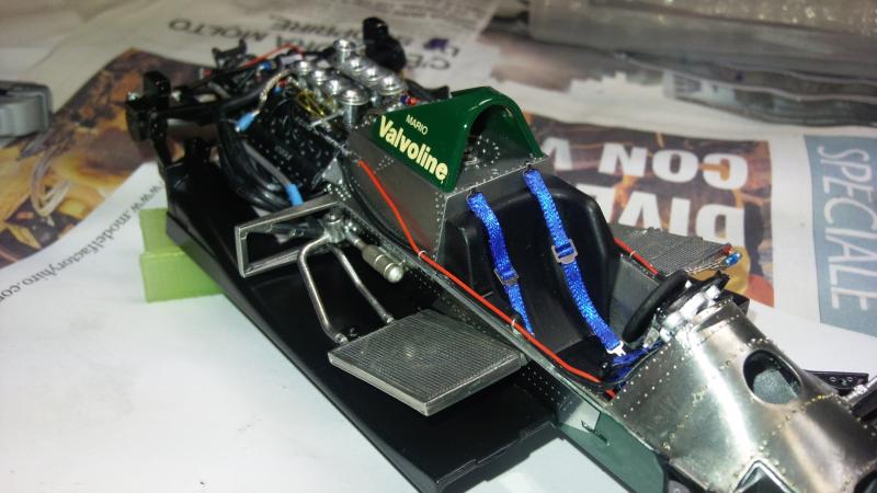

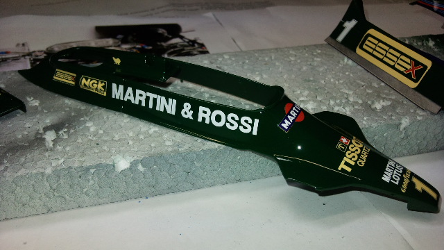

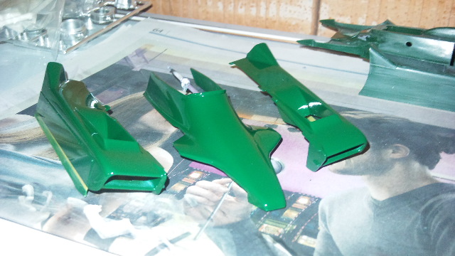

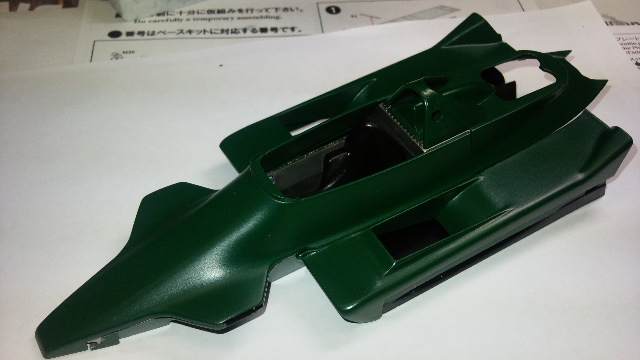

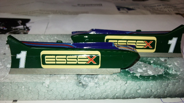

Qualche piccolo passo avanti.
Carrozzeria verniciata con Zero Paint Martini Green. Per la scocca ho seguito i consigli di Preludevenom, carteggiata con carta P600 e ripassati i fori de rivetti.
Per la scocca anteriore ho ordinato i rivetti della Scale Harware da 0.4mm.
Alla prossima
Martini Lotus 79-foto1084.jpg   Martini Lotus 79-foto1085.jpg   Martini Lotus 79-foto1087.jpg

Vecchio 02-11-12, 05:22 PM   #6
Registrato dal: Jul 2010
residenza: Caltanissetta
Messaggi: 1,473
Ciao Mario, seguo con interesse il tuo lavoro, visto che ne ho intenzione di prenderne una anch'io da fare.
Sapresti dirmi a cosa corrisponde il verde martini per i colori tamy?
grazie mille e buon lavoro
Vecchio 04-11-12, 11:38 AM   #7
L'avatar di bmwmario
residenza: Brescia
Messaggi: 1,121
bmwmario è un newbie...
Originariamente inviata da mikymodel80 Visualizza il messaggio
TS9. Ti consiglio però gli Zero. Sono più facili da spruzzare, asciugano prima e attirano meno pelucchi e sporcizia varia.

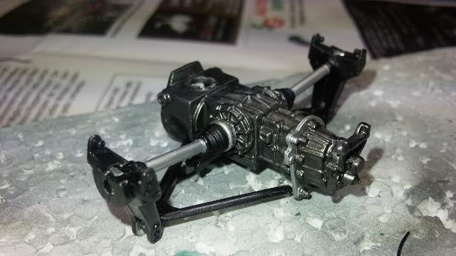

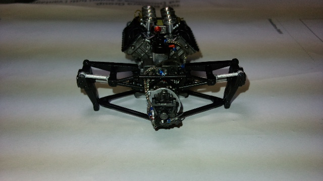

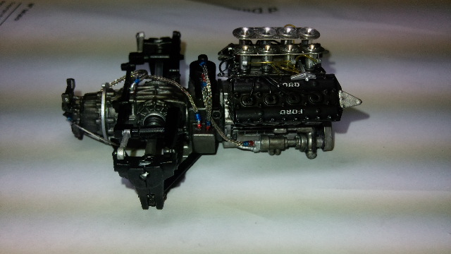

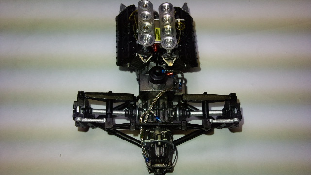

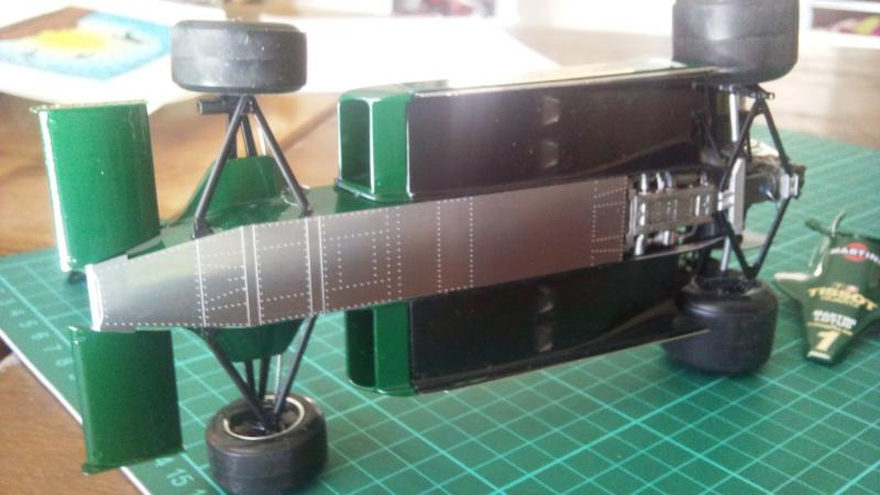

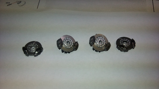

Motore, cambio e parte inferiore scocca
Martini Lotus 79-foto1094.jpg   Martini Lotus 79-foto1095.jpg   Martini Lotus 79-foto1096.jpg

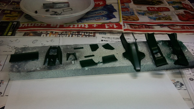

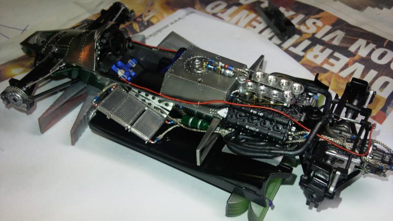

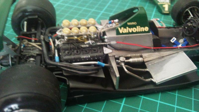

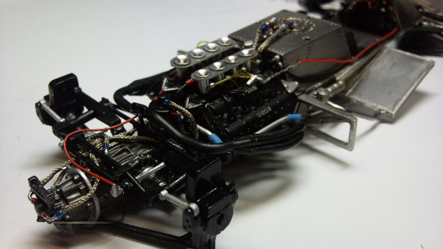

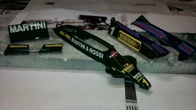

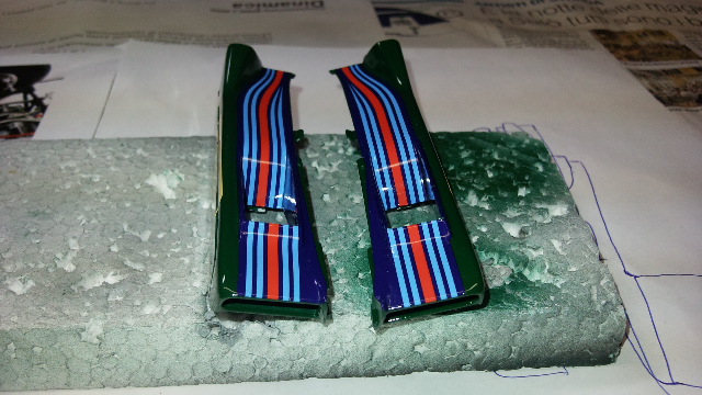

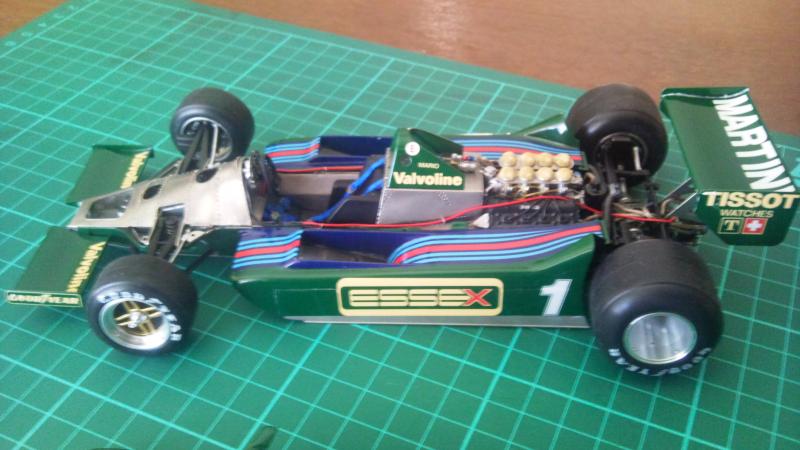

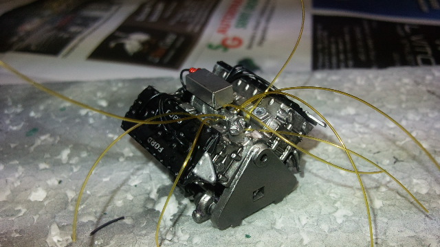

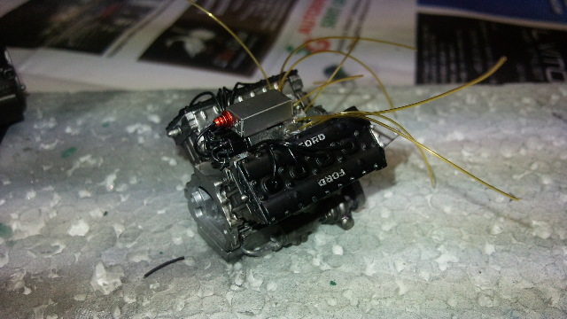

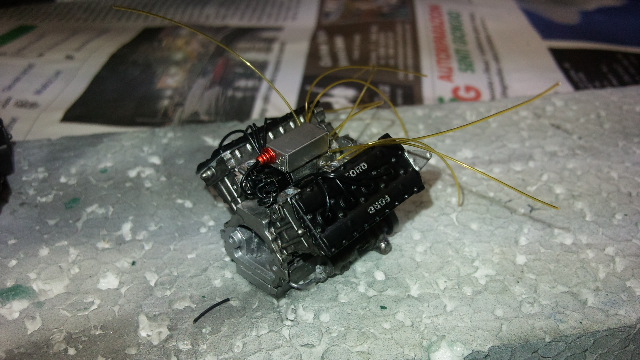

Alcuni sviluppi.
Ho finito di rivettare la scocca sull'anteriore e di posizionare le decal. Manca l'ultima mano di trasparente.
Sul motore ho iniziato a posizionare il circuito dell'olio, mancano i tubi e i raccordi che andranno poi sul radiatore di sx.
I tubi della benzina li devo riposizionare.

Vecchio 26-11-12, 01:36 AM   #10
L'avatar di booch
Registrato dal: Aug 2011
Messaggi: 694

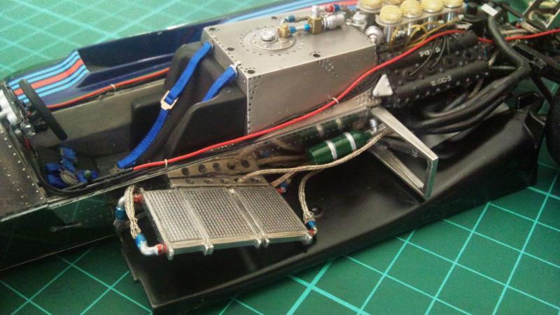

Gran bel lavoro, sinora... ne approfitto per una domanda, che colori hai usato per il blocco motore e cambio?
PS: forse sei ancora in tempo, i mozzi posteriori andrebbero stuccati. E ti consiglio un po' di drybrush sulle testare per dare un po di luce...

Ciao Mario, bel lavoro e bel dettaglio fin'ora, una domanda: che misura è quel filo intrecciato che hai usato e che marca?
Vecchio 26-11-12, 06:54 PM   #12
residenza: Brescia
Messaggi: 1,121
Originariamente inviata da booch Visualizza il messaggio
Per il motore Alclad White Alluminium, poi l'ho invecchiato con nero molto diluito. Il cambio Alclad Steel.

Vecchio 26-11-12, 06:58 PM   #13
residenza: Brescia
Messaggi: 1,121
T2M Metallic Braid Line 1.10mm x 500mm

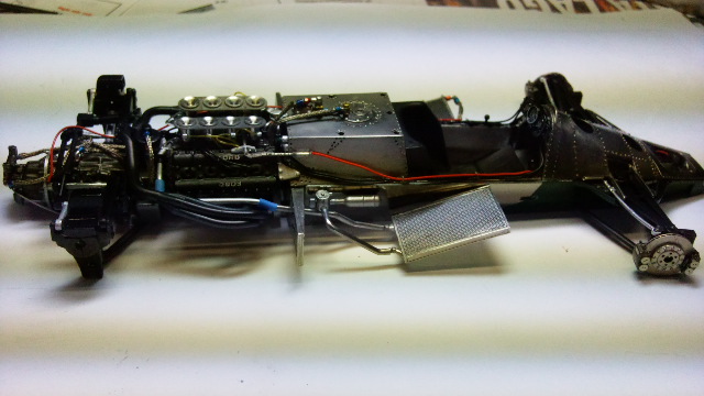

Vecchio 24-12-12, 12:21 AM   #14
residenza: Brescia
Messaggi: 1,121

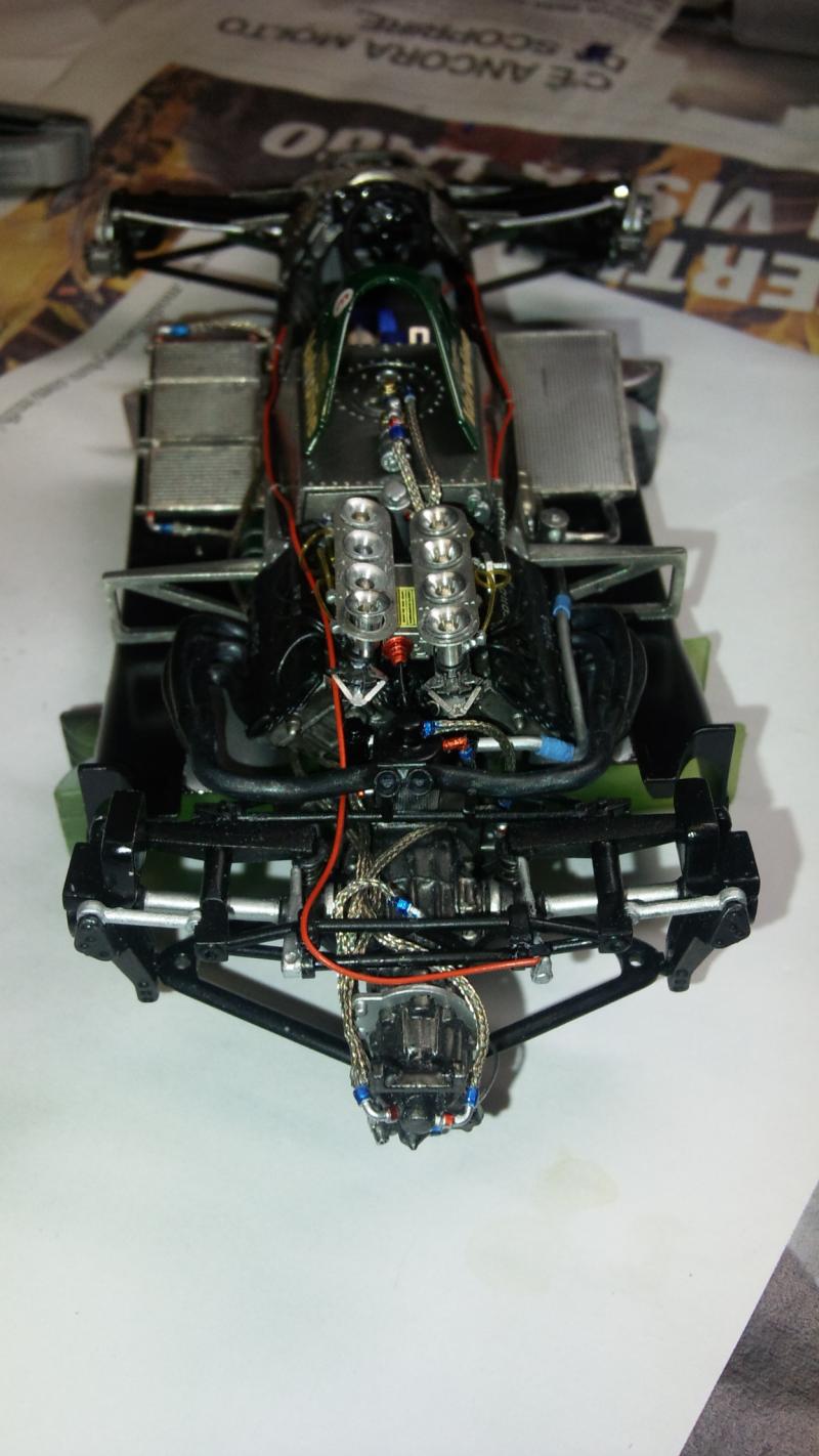

Ultimi aggiornamenti prima della pausa natalizia.
Martini Lotus 79-foto1143.jpg   Martini Lotus 79-foto1144.jpg   Martini Lotus 79-foto1145.jpg

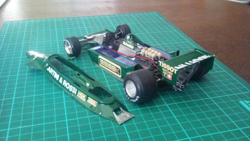

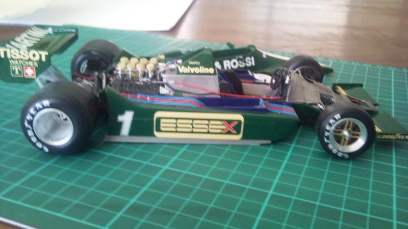

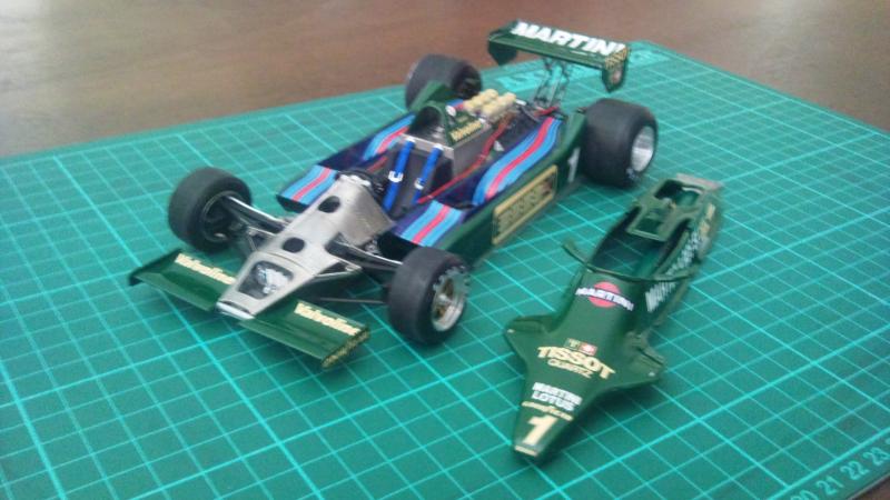

Lavoro terminato. Ho deciso di lascarla senza cofano dato che non si chiude bene, penso che le pompe benzina di MFh siano troppo alte e non facciano combaciare i cofani.
BUONA ANNO A TUTTI
