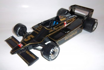

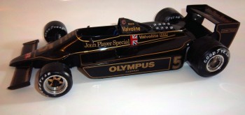

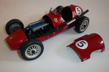

Salve, come da titolo ho in mente questo progetto, trasformare il mio vecchio modellino Warstainer in una replica più o meno fedele della M3 BTCC Jagermeister, non è la prima modifica che faccio, anzi ormai sono specializzato in modifiche di questo tipo, però volevo alcuni consigli, innanzitutto le grafiche Jager non sono affatto facili da fare con la carta ne da trovare online adatte, come 2° cosa i cerchi, questi fanno molto tuning, dite che basta una mano di bianco per migliorare la situazione?
Già che ci sono vi posto alcuni miei lavoretti, giusto per farvi capire il mio livello (basso) e regolarvi con i consigli!
Diciamo che spesso mi limito a smontare, riverniciare o lucidare il vecchio modello riportandolo allo splendore originale per poi rimontarlo rendendolo il più possibile fedele all'originale

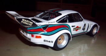

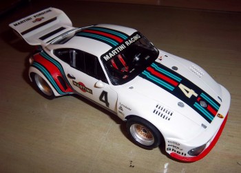

Ecco ragazzi, già che ci sono vi posto anche il lavoro finito (più o meno) della mia 935, non siate troppo cattivi
Lo ammetto, non sono un mago delle decal purtroppo...
Adesso posso finalmente dedicarmi alla Biemmevù...

La porsche è da kit tamiya o da modifica di modello??

Originariamente inviata da Giuseppe99 Visualizza il messaggio
kit Tamiya rivisto un po' dato che da originale è proprio pessimo

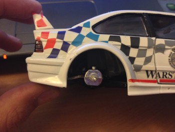

Mi chiedevo ma per fare l'assetto al BMW come posso fare?
Cioè sapete tutti come son fatti i modelli Burago, cosa faccio accorcio i fori per le viti?

io avevo segato i "supporti" della ruota, quelli col pernetto per intenderci, almeno davanti è abbastanza facile. porti via del materiale in alto per far si che la ruota stia più in su e ne aggiungi in basso per compensare, così la ruota sta più vicina al passaruota e di conseguenza l'auto si abbassa.
spero di essermi spiegato..
Poi come fai incolli brutalmente i cerchi a quella specie di "disco"?
PS: la foto l'ho fatta dietro perchè davanti non riuscivo a smontare la ruota senza smontare tutto

bhe insomma, sarebbe più "pulito" sostituire il perno con uno corretto per il cerchio o comunque fargli un attacco un po' più "suo".. in extremis puoi anche incollare direttamente però..
i dischi li sostituirai?
