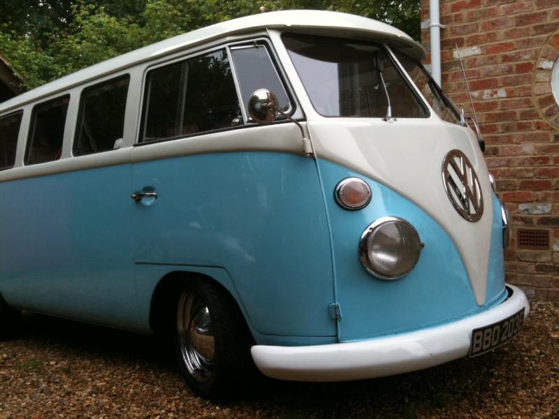

Salve a tutti.
Ho da poco intrapreso questo lavoretto su un VW bus della Revell da customizzare secondo il modello in fotografia.

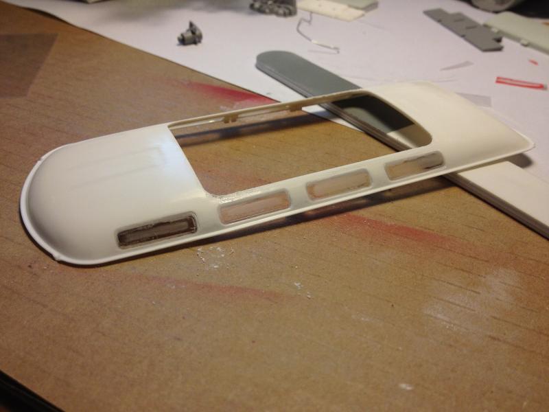

Primo piccolo-grande problema è tappare le finestrelle sul tetto, che nella reference non ci sono.
Altre differenze che ho notato a prima vista sono:
- la disposizione degli interni
- la diversa linea di separazione tra i due colori della carrozzeria.
Ma procediamo con ordine.

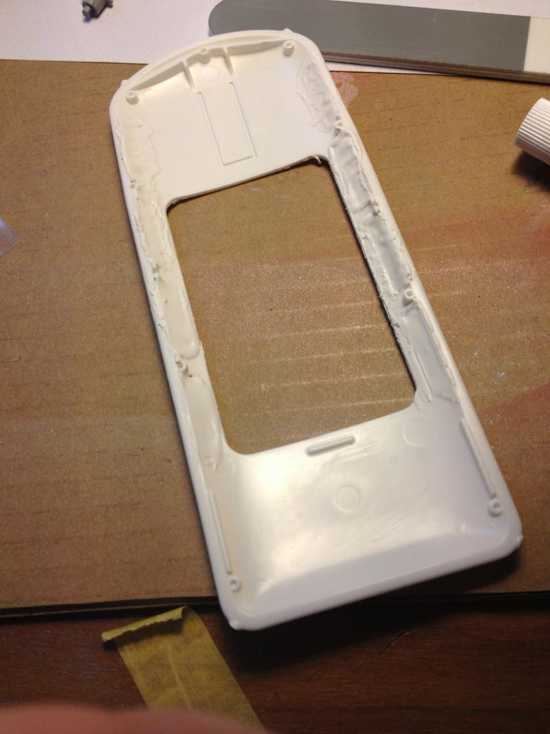

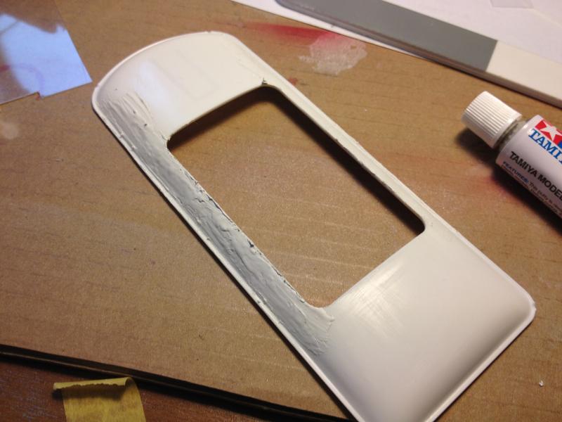

Installato, sabbiato e stuccato i finestrini.
Aspetto che lo stucco indurisca bene e poi scartavetro il tutto.

cosa hai usato per tappare i buchi?

Tamiya Putty White.
Puzza che ammorba

Solo stucco?? Attento alla carteggiatura..Lo stucco è più morbido della plastica e rischi di notare avvallamenti dopo la verniciatura.Se dai prima una mano di fondo ti accorgi se ci sono problemi...
Per fori grandi sarebbe meglio tappare con pezzi di materiale simile al contorno e poi stuccare per rifinire

Quoto Bruno, lo stucco dato in spessori consistenti tende a sciogliere la plastica, e non asciuga mai. Fai delle prove col primer prima di dare la mano di finitura.

Credo abbia usato i finestrini stessi per tappare le aperture, lo stucco lo ha usato per occludere le varie fessure.. per lo meno.. così è come ho capito io..

In effetti, guardando bene...
Ho paura che alla fine lo stacco si vedrà..Plastiche troppo differenti.Ci vorrebbe lo stucco misterioso che vedevo usare su Scale Auto Enthusiast...Eurosoft evecroat o qualche cosa di simile.Introvabile..

Effettivamente ho chiuso i buchi con i finestrini, carteggiato e stuccato.
Ho fatto del mio meglio ma da un lato, in trasparenza, un pochetto si vedono ancora i segni dei finestrini, nonostante diverse mani di stucco per mitigare l'effetto del ritiro.
In linea di massima il lavoro è presentabile essendo la mia prima stuccatura

OK,veniamo al tuo..per le stuccature,consiglierei se posso un'ennesima passata di putty,ma ti dirò,pochi mesi fa' ho scoperto(finalmente) questo prodottino,il "Mr.Surfacer 1000" della Gunze Sangyo (esiste anche il "500"),forse lo conosci,ma te lo indicherei per provare a coprire gli ultimi "ricordi" dei finestrini sottostanti.
Io mi trovo molto bene,è liquido ma non troppo,si infila ovunque nelle fessure;molti lo usano anche come primer,ma penso che la sua cosa principale sia come stucco liquido,anche se và benissimo anche come fondo.
Ti ripeto,il mio è un suggerimento,a portata di mano non conoscendo lo stucco consigliato dal buon Bruno.
Si tira che è una favola con un vecchio pennellino,asciuga in un nulla,e per pareggiare le superfici puoi prendere un cotton fioc imbevuto del thinner della Tamiya,oppure scartavetrarlo.

Ciao, io per questi tipi di lavori uso il "mastice epossidico paglierino solido" della Tenax spa (sono prodotti per marmisti) ma in Italia si possono trovare da un normale ferramenta! Il tempo di indurimento va da i 3 a 15 minuti ed e' subito lavorabile! L'unica sfiga e' che se se ne usa troppo tende a scaldare e si formano delle micro bolle d'aria che poi devono essere stuccate. Il costo per un kg piu' il tubicino dell'induritore, se non mi ricordo male, dovrebbe essere intorno ai 5 euro!
