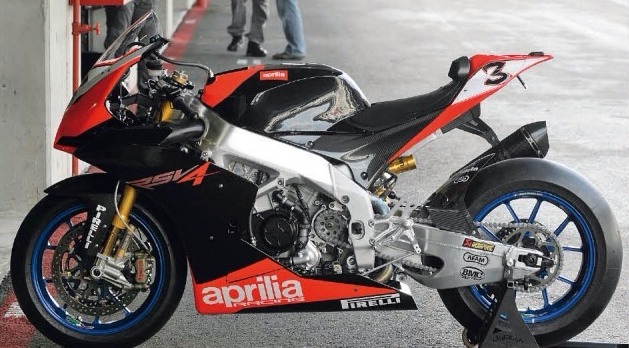

Rieccoci, dopo un'ulteriore settimana di duro e assiduo lavoro sono arrivato ad un risultato pressoche' definitivo riguardo il tanto famigerato serbatoio/codone.Vi illustro l'ultima parte del cammino...allora un tot di tempo fa ero giunto alla conclusione che il pezzo fosse a posto, senonche' appena prima di postare le foto ho avuto la brillante idea di sovrapporre in trasparenza la foto del modello su quella dell'originale...e qui ho scoperto di aver lavorato su foto di un serbatoio che non coincideva con quello delle due foto di riferimento che avevo identificato come piu' veritiere per la versione del sic.
Ecco le due foto con il serbatoio corretto, una 2009 late version e una 2010 early version, potete notare come, livree a parte, le linee dei serbatoi coincidono
WIP RSV 4 2009 Simoncelli-imageuploadedbytapatalk1360967274.146777.jpgWIP RSV 4 2009 Simoncelli-imageuploadedbytapatalk1360967301.311709.jpg
Ed ecco il passo 1, quello dove ho realizzato di aver sbagliato
WIP RSV 4 2009 Simoncelli-imageuploadedbytapatalk1360967468.807074.jpgWIP RSV 4 2009 Simoncelli-imageuploadedbytapatalk1360967541.374739.jpg
Errori numerosi e pesanti,come lo sconforto che mi e' venuto...ho cominciato a correggere il tiro
WIP RSV 4 2009 Simoncelli-imageuploadedbytapatalk1360967633.453471.jpgWIP RSV 4 2009 Simoncelli-imageuploadedbytapatalk1360967682.161405.jpg
Con il metodo della sovrapposizione delle foto son riuscito ad essere piu' preciso nelle correzioni, e sono arrivato alle foto dell'ultimo post, con il pezzo pero' molto grezzo; in questa settimana l'ho ulteriormente corretto e rifinito
WIP RSV 4 2009 Simoncelli-imageuploadedbytapatalk1360967846.341795.jpgWIP RSV 4 2009 Simoncelli-imageuploadedbytapatalk1360967896.166696.jpg
Se si tiene conto di un certo margine di errore dovuto alla diversita' delle inquadrature delle foto direi che ci siamo, o perlomeno e' un risultato che mi soddisfa a tal punto da permettermi di passare oltre, anche se vedrete dalle prossime foto che il pezzo non e' ancora rifinito da entrambi i lati,ma ora che il grosso e' fatto e corretto ho BISOGNO di fare qualcos'altro!
