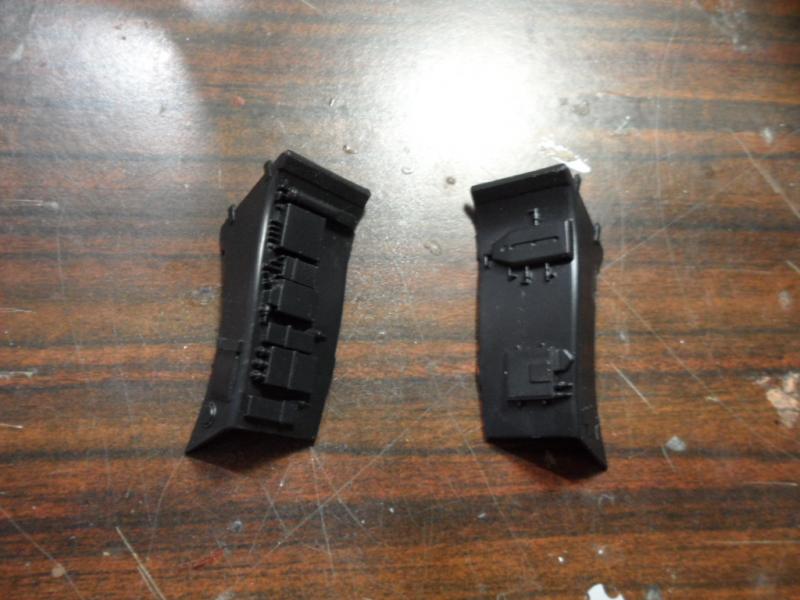

Premessa: la mia prima intenzione era quella di fare una vettura con coprimotore poggiato accanto e lasciare tutto l'interno a vista. Poi però l'idea di dover ricostruire tutte le centraline laterali da capo, mi ha fatto cambiare idea e la farò chiusa, la versione full open sarà la Mclaren MP4-6 (di dettaglio migliore secondo me). Per rendere l'idea, ecco due foto dei pannelli laterali, con le centraline e i connettori stampati che andrebbero sostituiti:

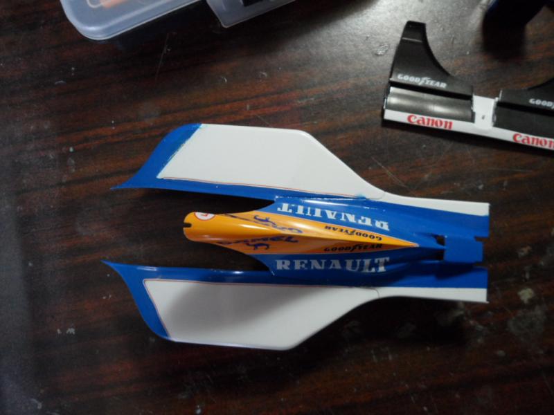

Pronti per il lucido anche le due alette bianche dell'alettone post, ho usato vernice x-2 e lucidato con polish, poi applicate le decal canon, direi buone e che non hanno dato particolari problemi nell'aderire

Andiamo al cofano posteriore. Terminato anche questo e pronto per il lucido, noterete due orrori nei laterali : a sinistra una piccola ondulatura sulla decal che separa i colori, a destra un disastro causato dal nastro e dalle vernici. Questo pezzo rimane così, la soluzione per eliminarli la vedrete a modello quasi terminato.

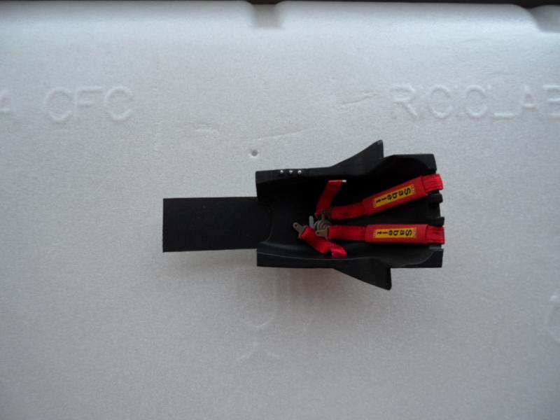

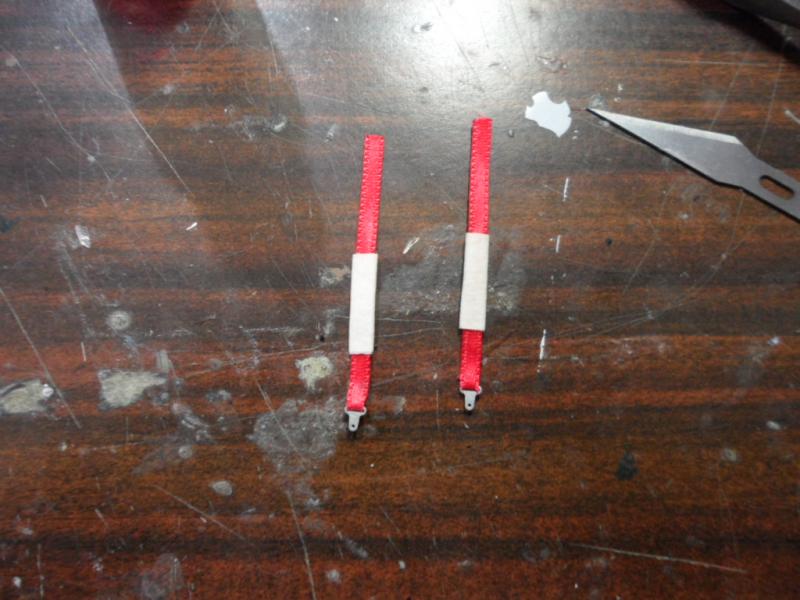

Ecco quindi inseriti i tre pedali, le piastre sono fotoincise, per fissarle ho usato del tubo d'ottone. Oltre a ciò ho fatto le cinture con nastro doppio raso e ho voluto riprodurre le spugnette con lo sponsor sabelt, usando del nastro adesivo colorato di rosso, epoi ho applicato le decal, mettendo sotto un filino di vinavil per farle aderire meglio. I tre pulsanti sono fatti con cromo MM.
