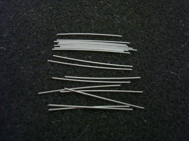

Continuo con il montaggio ruota avanti e spiegazione, mi sono dimanticato di indicare al post di prima che bisogna misurare la lungezza dei raggi di plastica prima di tagliarli, non dimenticando di aggiungere 2-3mm per il pezzo di raggio che andrà dentro la ruota (nei canaletti che ho fatto dietro la mezza ruota con la dremel) e 2mm per quello che verrà pegato e infilato nel mozzo centrale.
Dunque su questo modellino siamo a 25mm a raggio (ho aggiunto un qualcosina per sicurezza).
Foto 1: Il mozzo centrale viene pulito dai resti dei raggi di plastica con una limetta.
Foto 2: Attenzione a non uniformizzare completamente, dovete lasciare un pò del vecchio raggio di plastica (qualche decimo) così avrete una referenza (causa differenza colore) anche qui per sapere come vanno messi i reggi e in quale direzzione.
Foto 3: Stesso lavoro che foto 1 e 2 sul'altra parte del mozzo centrale.
Foto 4: forare i buchini al punto dove andranno messi i raggi. Forare con diametro della barra di ferro che userete per fare il raggio (io 0.5mm ma potreste usare 0.4mm o 0.3mm)
Foto 5: Come indicato prima taglio dei raggi di lungezza 25mm
Foto 6: 18 raggi (per mezza ruota) tagliati (un altro modellino ne può avere di più o di meno dipende) Arrotondire la punta dei raggi tagliati con un disco e la dremel, sarà più facile per infilarli nei buchini del mozzo centrale senza sforzare.
Continua....

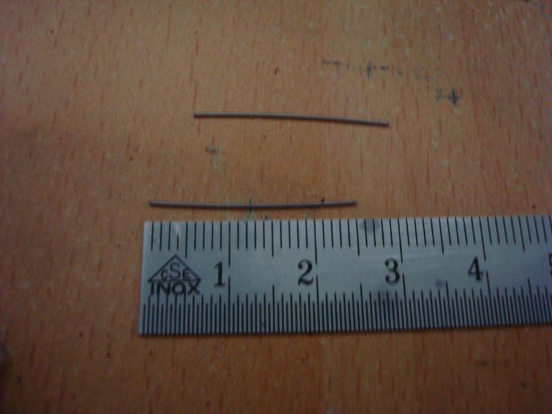

Una volta i raggi tagliati, arrontondite le punte e forato i buchini nel mozzo centrale come indicato più su si inizia con piegare i raggi per dargli la forma adeguata,ed e qui che interviene il vostro occhio...
Foto 1: Misurare lo spessore del mozzo centrale dove andranno infilati i raggi. Qui 1.3mm (arrontondare a 1.5mm)
Foto 2: Ecco qui i raggi piegati ad un estremità (1,5mm più o meno) estremità che verrà nel mozzo centrale.
Foto 3: Prendere una pinza a piegare e un apperecchio di misura (scusate ma i nomi technici c'è li ho in francese e non in italiano.. sorry) misurare la lungezza del raggio visibbile, qui 1.95mm (2mm va bene comuque come indicato più sù) non e poi che si fa micromeccanica.
Foto 4 e 5: Piegare il raggio in questa direzzione (ATT !! piegarne 9 come questo sui 18 che necessita la ruota) con più o meno inclinaggio, dipende dalla ruota che si fà... per esempio la ruota di dietro necessita un raggio più piegato (guardate foto su post piu sù della ruota dietro per farvi un idea della diferrenza) invece la ruota davanti un raggio meno piegato.
Foto 6: Come vedete su questa foto i 9 raggi piegati come indicato prima (sulla destra) e i nove che si vedono sulla sinistra sono stati piegati in senso contrario !! non sbagliarsi qui visto che sul mozzo centrale ne vanno 9 da una parte e 9 dall altra.
Spero non incasinare tutto mi pare che non sono molto chiaro...
Continua.....
