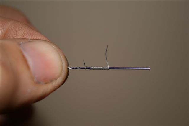

Ciao a tutti vorrei spiegare il mio metodo per realizzare saldature in qualsiasi scala senza l'ausilio delle stucco che spesso nn rende giustizia soprattutto ai meno esperti
Io realizzo con un pezzo di filo di rame una spirale su di una punta da dremel
Diametro filo e punta sta a voi deciderlo in base alla scala del modello
Fatto cio togliete la punta e mettete la spirale a tubicino su una superfice dura dopodiche dovete schiaccirla facendo attenzione che le spire nn diventino ellittiche ma restino rotonde cadendo a effetto domino una sull'altra .
La saldatura è quindi gia pronta da porre sul modello con attak o ciano per poi essere verniciata . L'effetto risulterà molto piu bello a mio parere di quelle fatte con lo stucco inquanto le spire saranno tutte uguali tra loro come lo sono nelle saldature fatte dai robot
Provate e fatemi sapere cosa ve ne pare e come vi vengono
Ciao a tutti

Dalla foto si capisce pochino il risultato ma spero sia spiegato bene

Metti qualche foto piu decenti delle mie se ti riesce purtroppo nn ho un obbiettivo adatto ai macro sulla mia macchina fotografica
