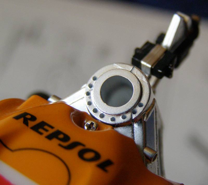

Smile Sterzo
Sul cannotto di sterzo con un punteruolo incido il telaio, poi con una punta fina foro.
Usate punte buone e a pochi giri o rovinate tutto.
