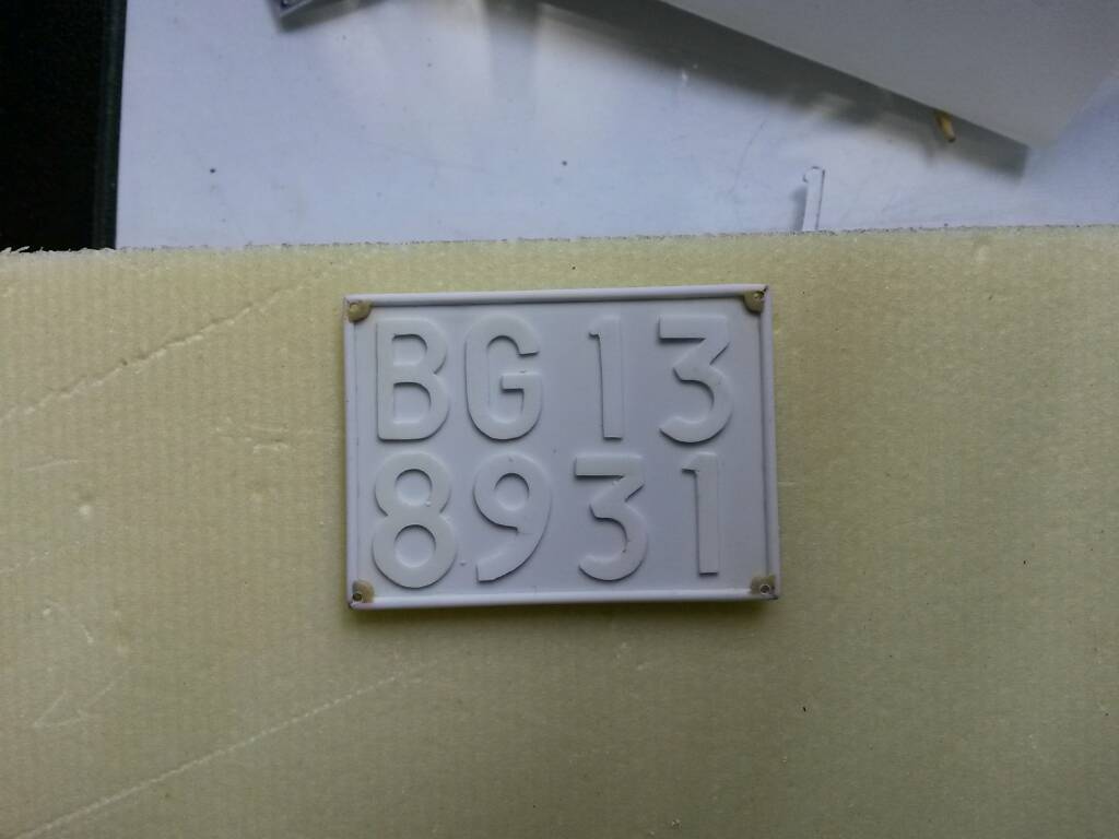

Mentre aspetto alcuni particolari provo a costruirmi la targa che manca...
Mi procuro le foto
Le riduco in scala
Stampo
Incolli su plastica con vinavil
Ritaglio
Rifinisco
Con calma e pazienza si può fare.Questa sarà fatta "velocemente",ma si potrebbe fare meglio,ovviamente.
Prime foto.L'8 è ancora da sgrossare. .Targhe in scala 1/8-20190618_183553.jpegTarghe in scala 1/8-20190618_211552.jpeg

Vecchio 19-06-19, 09:02 AM   #2
..il porta targa è osceno con quella maxi cornice..Sarà rifatto.

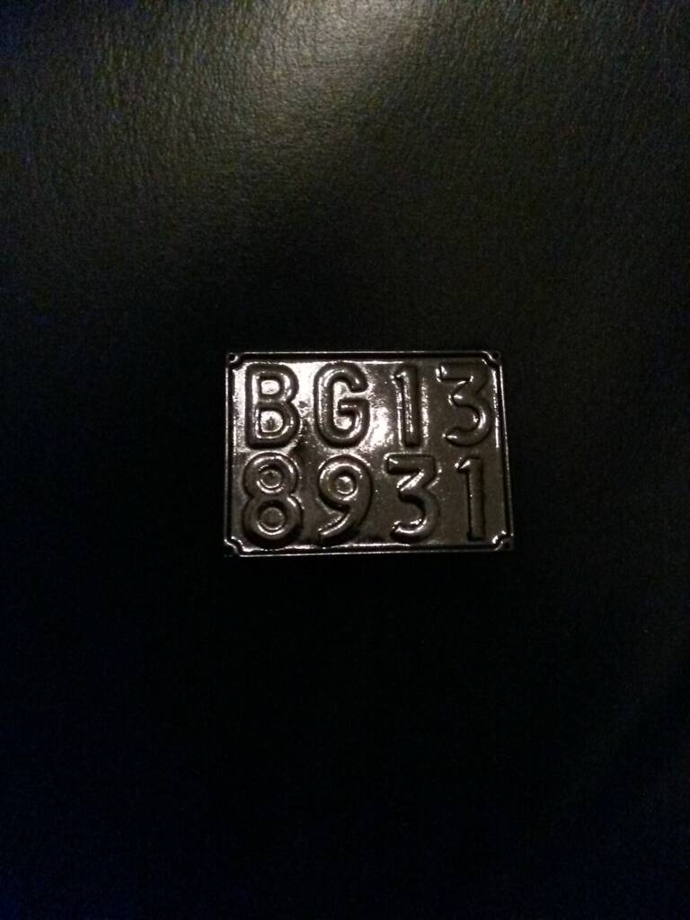

spero di concludere oggi con nuova base. domani colore.
Qualche problemino con la targa anteriore....Il taglio è escluso e dovrò cercare un sistema per dare rilievo alla stampa semplice....
Vecchio 23-06-19, 03:56 PM   #5
Fissati numeri con punti di vinavil per concedermi correzioni (meno male che l'ho fatto !!!!!).Pou fissato con nitro passato per capillarità con un pennellino.Con plasticard funziona come collante.
Vernicero' tutto di nero e carteggiero' il rilievo per fa emergere il bianco...A seguire.Targhe in scala 1/8-20190623_123738.jpeg

Vecchio 23-06-19, 10:15 PM   #7
Non che la stesura del nero mi abbia entusiasmato...
Ho usato una bomboletta di nero lucido talken che sta esalando gli ultimi respiri..Di opaco non ne avevo e passerò del trasparente opaco sempre talken dopo un paio di giorni di asciugatura ed il carteggio delle cifre per far emergere il bianco..Ovviamente in circostanze meno frettolose l'aerografo ed i colori opachi sarebbero meglio...
Inviato con il mio GT-I9195 - Scarica l‘app del Forum di Modellismo.net
Vecchio 23-06-19, 10:21 PM   #8
La foto...Targhe in scala 1/8-20190623_211026.jpeg

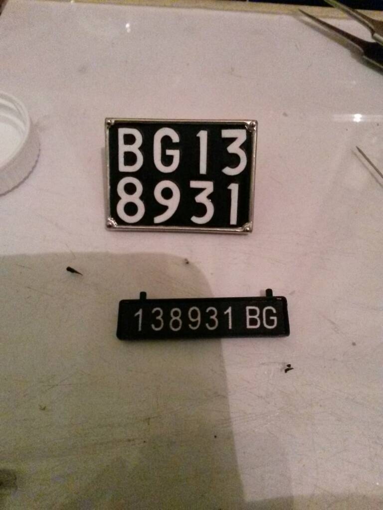

Unhappy
Il dramma è la targa anteriore, che ha il 3 ed il 9 con un font differente. Ho provato con i pochi strumenti che ho a fare un mix ed un collage tra word,foto dello schermo per ottenere un jpeg ed alchimie varie per ovviare alle spaziature, ma sarà una brutale fotocopia... Se avrò tempo sperimenterò una simil tridimensionalità... La prossima avrà uno studio più accurato.

Vecchio 24-06-19, 09:27 PM   #11
Putroppo ho il pc di casa morto e photoshop rimane inaccessibile..
Per ora è così ...Sconsiglio la bomboletta..
Per far apparire le lettere senza danneggiarle ho usato una penna abrasiva con fibra di vetro ed una matita -gomma abrasiva..
Manca il simbolo fra lettere e cifre..E mi devo inventare una specie di timbro.
Seguirà trasparente opaco. Vedrò se usare la bomboletta o un bel Vallejo a pennello..Targhe in scala 1/8-20190624_191926.jpeg
