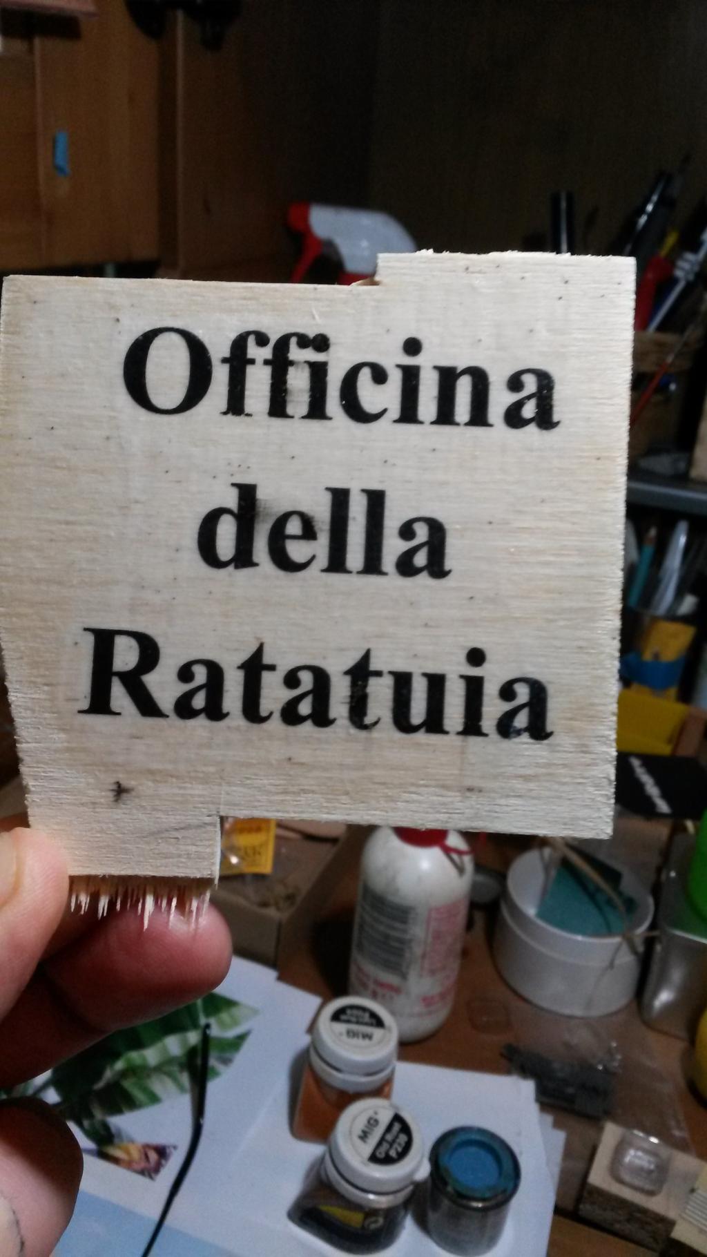

Vecchio 07-02-17, 08:36 AM   #8
...con un pochino di attenzione e pulizia del supporto si possono evitare alcune imprecisioni...
Poi ritocco con pennarello a punta fine tipo "gundam marker"

Vecchio 08-02-17, 08:39 AM   #10
Talking
..ritocco e passata veloce di trasparente per decoupage..
Sarebbe stato meglio ritoccare con colore a pennello non ad acqua...E non con pennarello...
sto provando la tecnica su palstica da Brico..quella con tanti nomi deversi che non ricordo...
trasferimento scritte da laser printer-20170207_200551.jpg   trasferimento scritte da laser printer-20170207_225413.jpg
