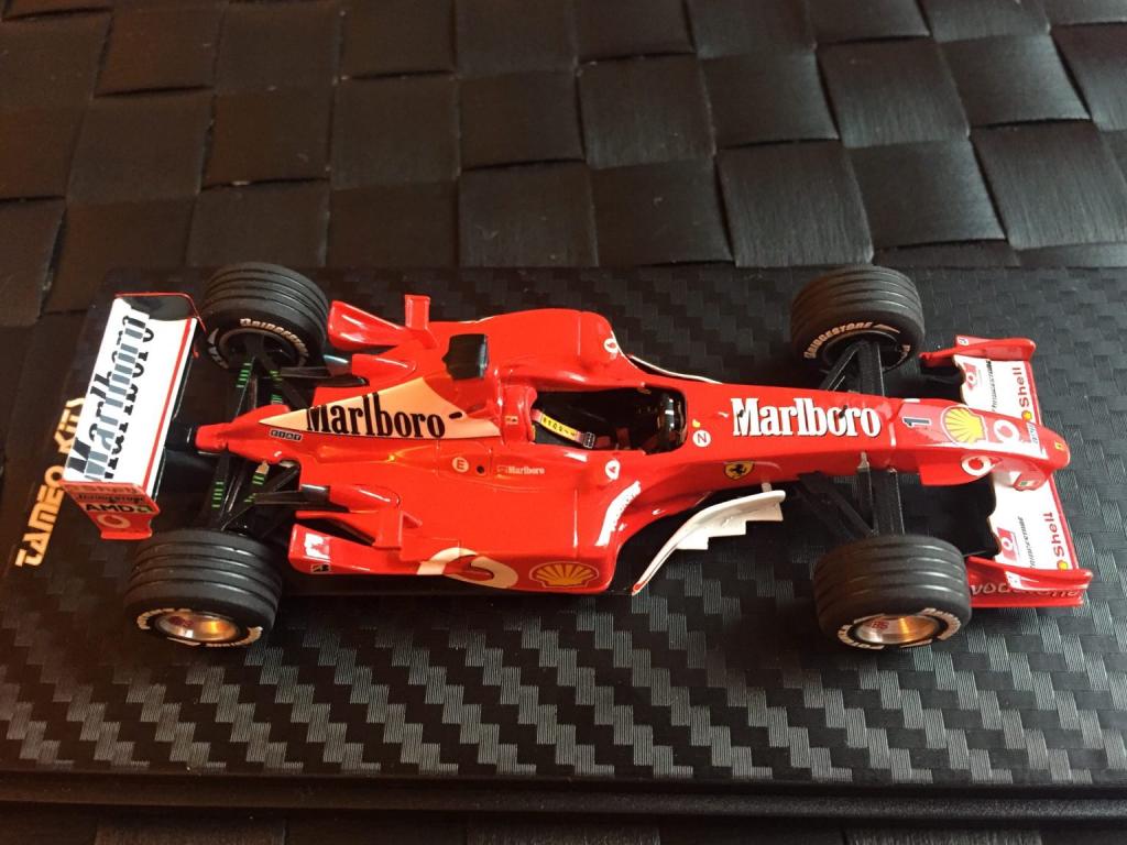

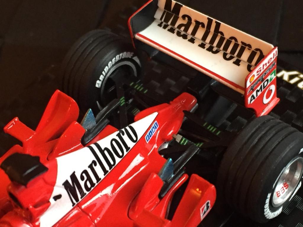

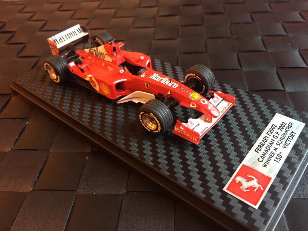

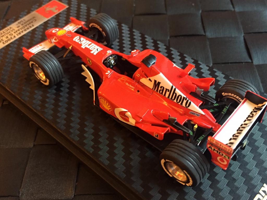

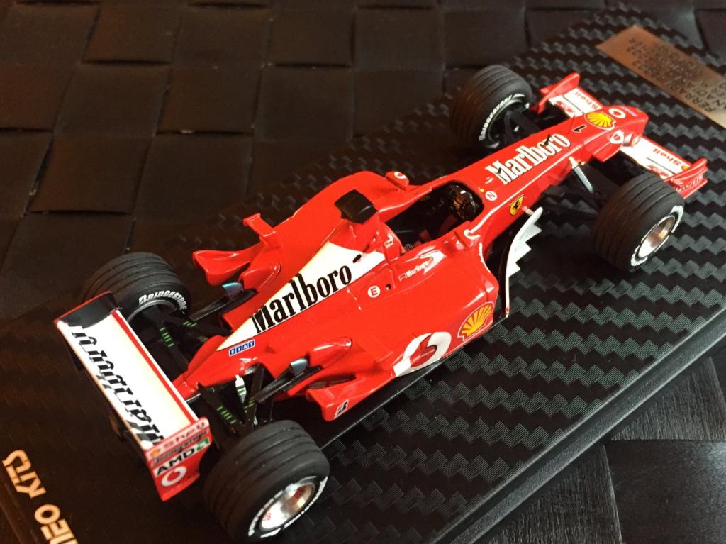

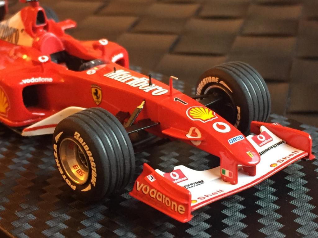

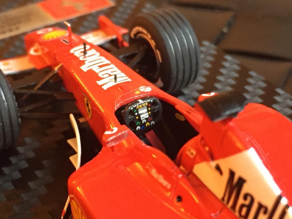

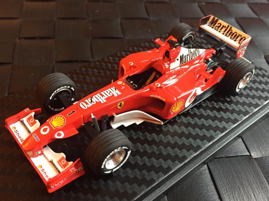

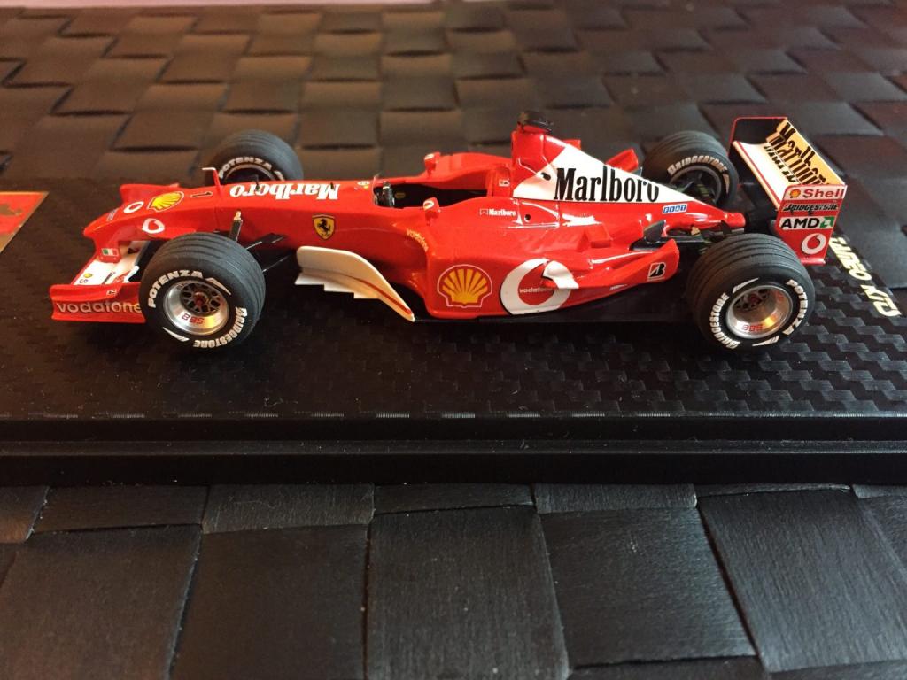

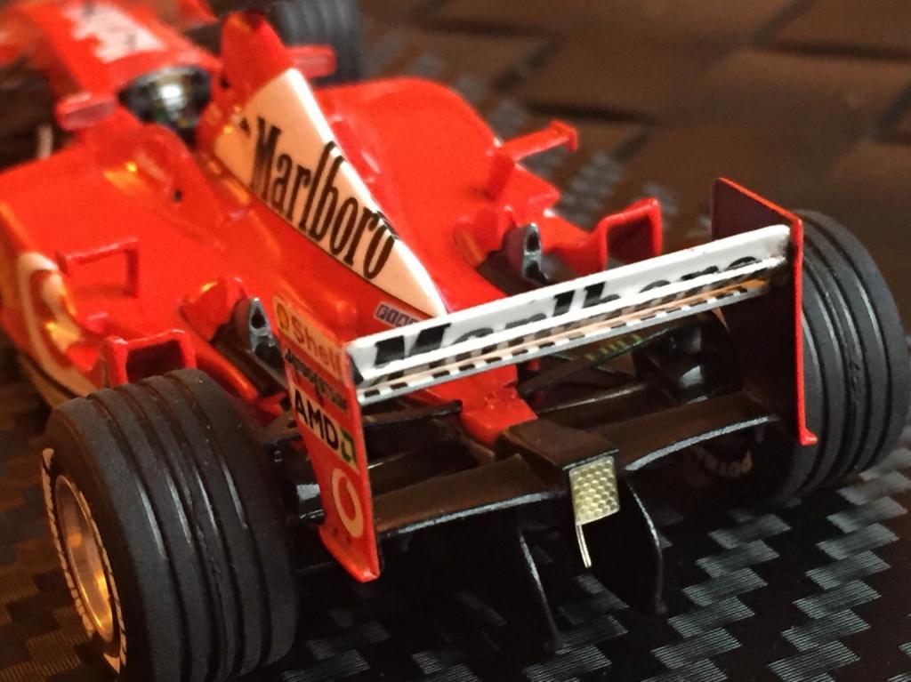

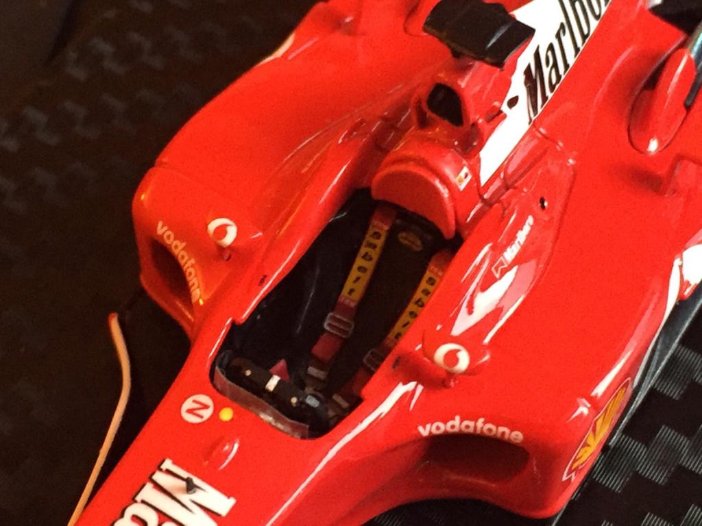

Presento il mio ultimo lavoro, la F2002 che vinse in Canada con Schumacher la 150 esima vittoria della Ferrari in F1. Kit montato interamente da scatola con alcuni interventi difficoltosi per far sì che tutte le parti fossero montate correttamente e allineate al meglio. Trovandomi fuori sede non ho potuto utilizzare la mia solita attrezzatura, quindi è stato un po’ un ritorno al passato, verniciatura esclusivamente eseguita con le bombolette, primer grigio e bianco, ts-49, e il gloss gunze (prima volta che lo uso).... non ho utilizzato i classici compound poiché è (stranamente) venuta su già molto lucida. Aperto a commenti e giudizi

Lo dico sempre che non serve l'aerografo per verniciare bene... e infatti qua vedo una delle migliori verniciature mai viste su questo forum. Bravo e complimenti

Grazie attila, credo abbia contribuito molto la preparazione, infatti dopo le tre mani di primer non ho semplicemente seppiato con carta bagnata, ma ho portato tutto a lucido, la scocca dopo le due mani di ts49 era già bella lucida, il trasparente ha completato il tutto. L’unica cosa è che con le bonze ho perso un po’ di dettaglio in superficie, alcune incisioni si sono quasi cancellate... ma visto il risultato ci si può passare sopra.
