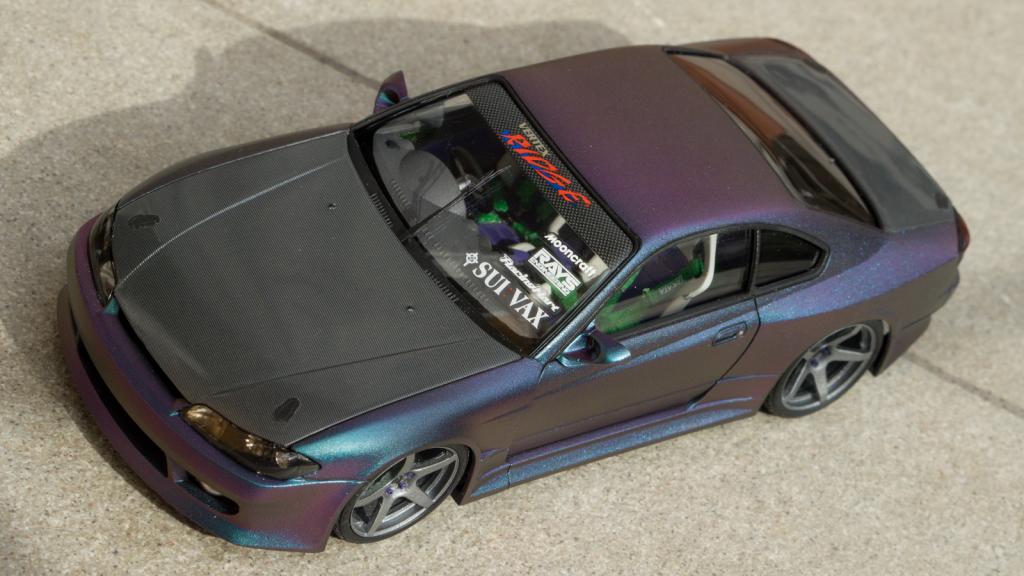

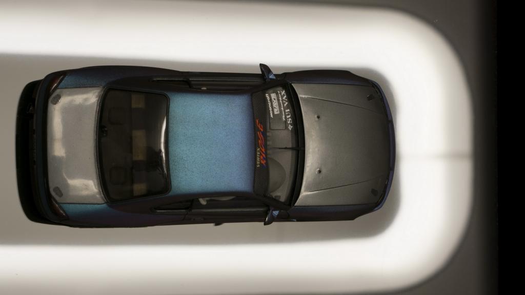

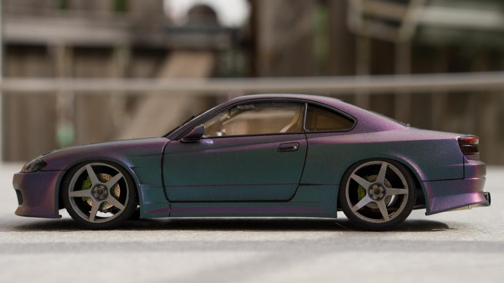

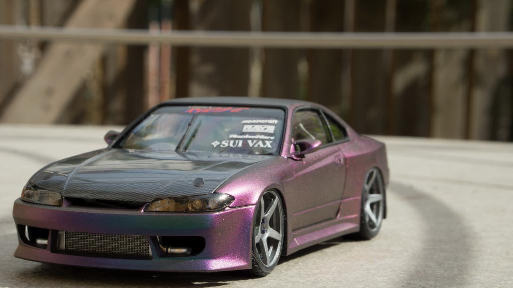

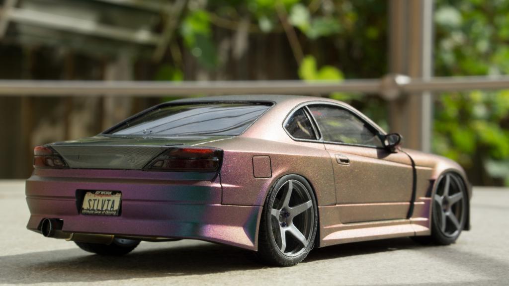

predefinito Aoshima Nissan Silvia S15 Vertex Ridge

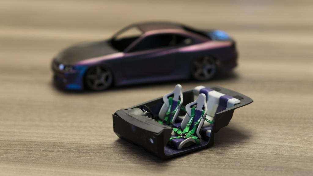

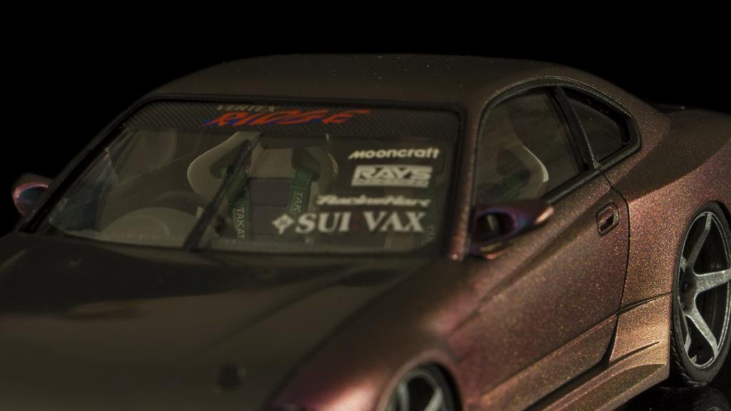

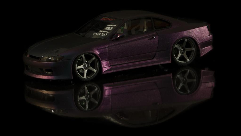

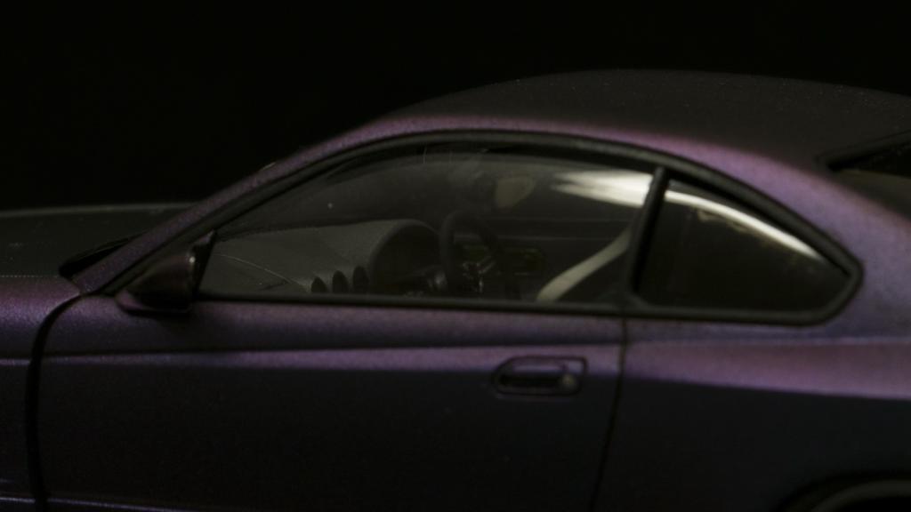

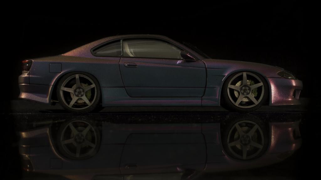

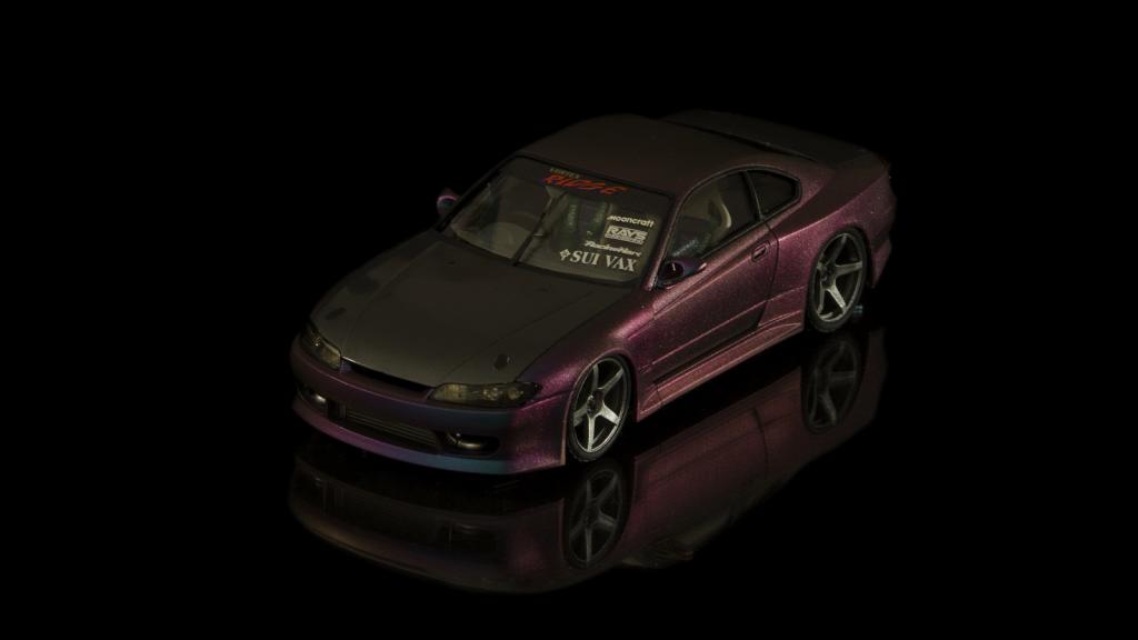

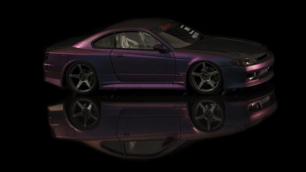

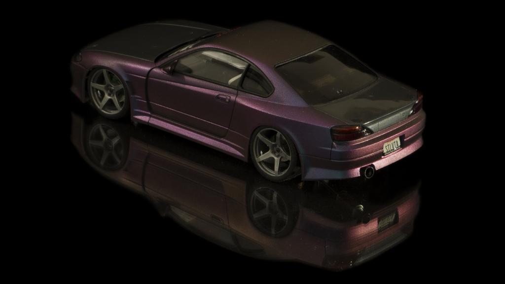

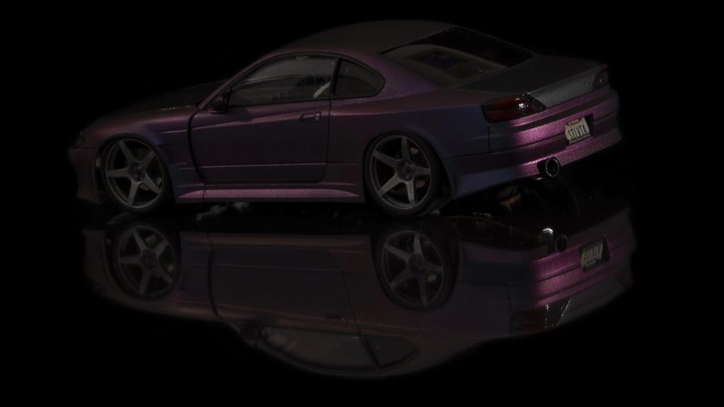

Kit Aoshima, modifiche:
cerchi Eightyone81, regolazione assetto ribassandolo. il kit prevede tra l'altro delle sospensioni funzionanti a molla
freni e pinze fotoincisi
sedili Scale Production, cinture in nastro di raso e fotoincisioni Detail Master, con leva di sgancio autocostruita e decal Takata di recupero
vetri laterali e lunotto oscurati con tamiya smoke
tergicristallo fotoinciso
fanali anteriori e posteriori oscurati con tamiya smoke
decal targa di recupero da vecchio kit
verniciatura con colore opaco cangiante green to violet, trasparentato con semilucido Tamiya X35
cofano e baule con decal carbonio, trasparentati lucido
ganci fermacofano aerocatch fotoincisi
modifica al terminale di scarico

....si vede che hai usato una vernice particolare....ma se non scrivi nulla,si capisce il giusto.
che vernice è?
La "granulosità" spero sia dovuta alla foto digitale.
Trasparente ne hai dato?Non sembra lucida...

ciao Sandro, il colore me l'ha fornito filmon, ne so molto poco
è un cangiante che vira dal verde al viola. purtroppo la granulosità c'è, ho fatto molta fatica a stenderlo. e credo che un po' sia congenita della vernice. forse dando su una bella dose di trasparente bicomponente e lucidando si appiattiva. Ma volevo una finitura più sull'opaco, dal vivo il risultato mi piace abbastanza. Il colore di base è opaco, e ci ho dato sopra del trasparente semilucido. di lucido ho fatto solo cofano e baule con decal carbonio e poi trasparentato

quando fa una bella giornata di sole provo a farci qualche foto con luce naturale. è un colore parecchio difficile da fotografare, dal vivo fa tutt'altro effetto

figurati...non ti preoccupare..le mie sono considerazioni puramente "visive" in base alle foto che hai messo.
Ci credo che dal vero è diversa.
Certe vernici,se hanno particelle metalliche un po' grandi,con la luce "sparano" nella digitale...aumentando certi effetti.
il colore è forte,ai tempi della scelta colore per la 911 RW ci avevo fatto un pensierino...
Forse opaca non aiuta molto,dal punto di vista della resa fotografica.
Comunque un bel lavoro...Bravo

Vernice fatta "in casa" da un amico appassionato che mixa direttamente i pigmenti in polvere alla base necessaria, nel caso specifico pigmento green to violet dentro trasparente lucido acrilico.
Una curiosità: è interessante notare come il colore, una volta spruzzato, risulti opaco nonostante la vernice di base sia lucida! E' evidente che il pigmento influisce in modo deciso su tale aspetto.
Come già fatto notare, questo pigmento se lasciato opaco mostra una certa granulosità, non so se colori prettamente modellistici (zero paint, ad esempio) abbiano la stessa caratteristica o se utilizzino pigmenti più fini.
Con su il trasparente lucido l'effetto cambia, nel senso che il tutto si "amalgama" (passatemi il termine, ma non me ne vengono di più appropriati) diversamente, un pò come accade anche con i normali metallizzati.
A me piace in entrambe le soluzioni.
Confermo che si tratta di colori difficili da fotografare, ed anche quando li si vede dal vivo l'occhio sembra che debba in qualche modo "abituarsi" alle loro metamorfosi, per cui li si comincia ad apprezzare meglio dopo qualche minuto di osservazione.
Di sicuro fanno una gran scena sul mezzo giusto (come in questo caso!).

ecco, forse sulla base di questa esperienza se dovessi rifare il lavoro si potrebbe pensare di dare una bella laccata di lucido e poi eventualmente opacizzare in seguito
ma sinceramente anche a me l'effetto piace molto, e ad occhio questa granulosità è appena percettibile. in foto viene enfatizzata molto

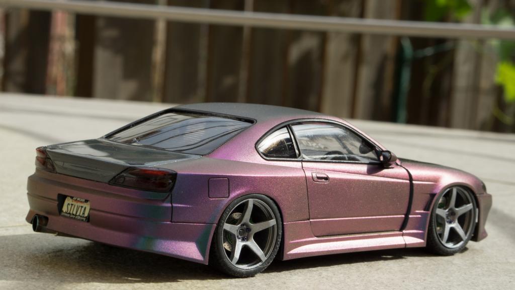

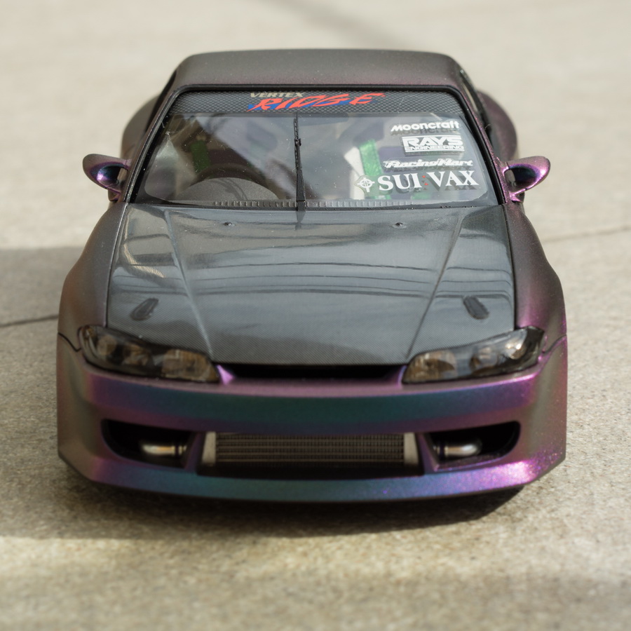

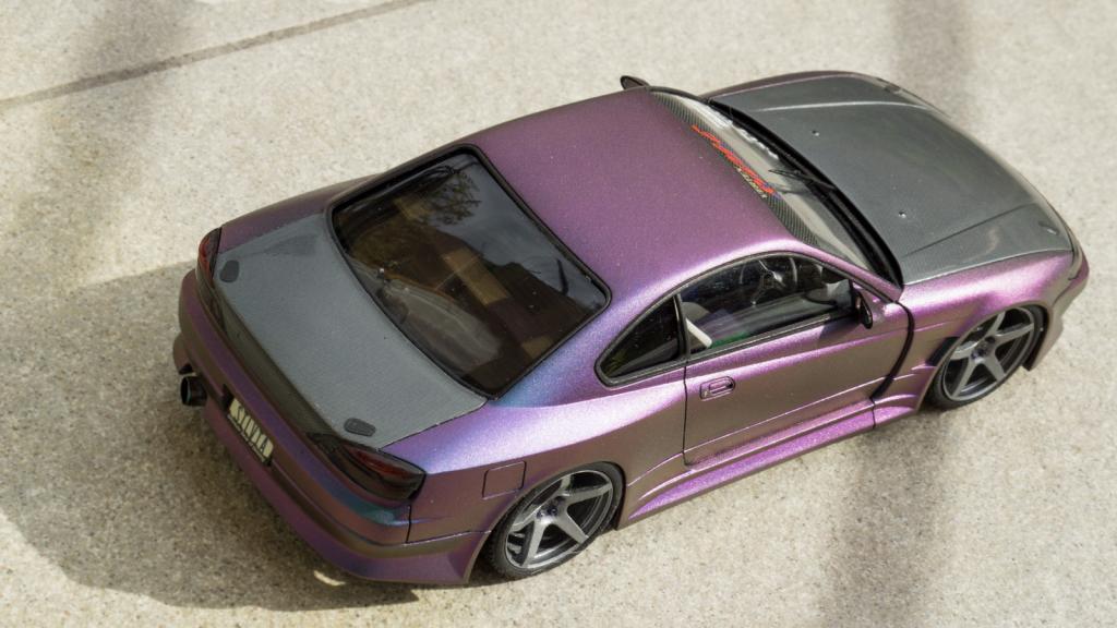

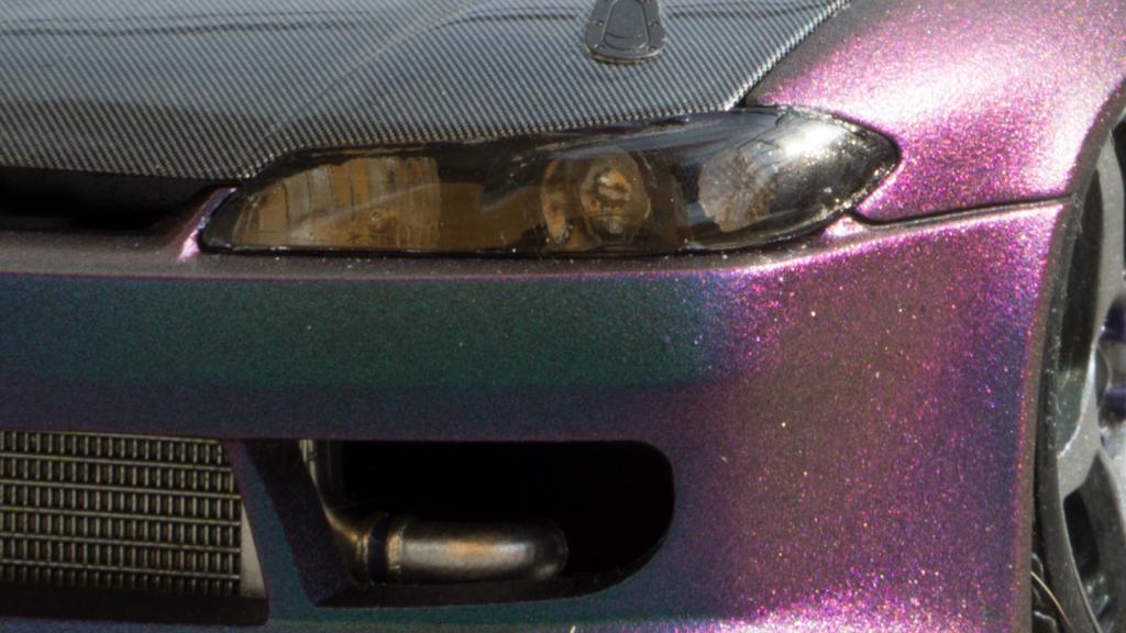

ho notato che nel caricamento nonostante siano foto già ridimensionate le comprime ancora di più e si perde ancora dettaglio...
ne metto una "ritagliata" al 100% per far vedere i dettagli del carbonio sul cofano, gancio fermacofano aerocatch e dell'intercooler, che mi piacciono particolarmente

Il colore cangiante mi è sempre piaciuto, e con la luce naturale rende meglio. Molto bella 👍👍
