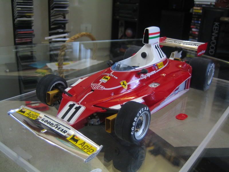

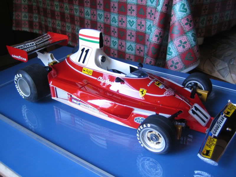

Questa "T" ad esempio è stata fatta nel 1998 ed ha ora quindi 14 anni, la prima foto è dopo circa 5 anni dal montaggio, la seconda foto è dell'anno scorso :
Ed ho utilizzato aggrappante per plastiche talken dopo carteggiatura #1000, primer tamiya, 2 mani di ts8 e 2 di talken, tutto decantato ad aerografo.
Ora sono passato comunque al bicomponente, ma non ho avuto brutte esperienze con il talken in passato.
