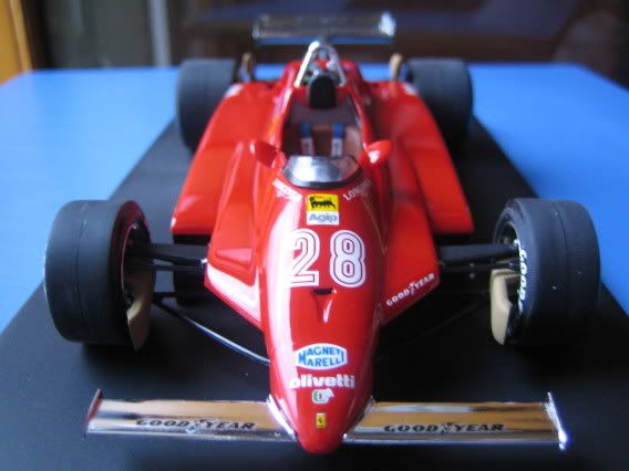

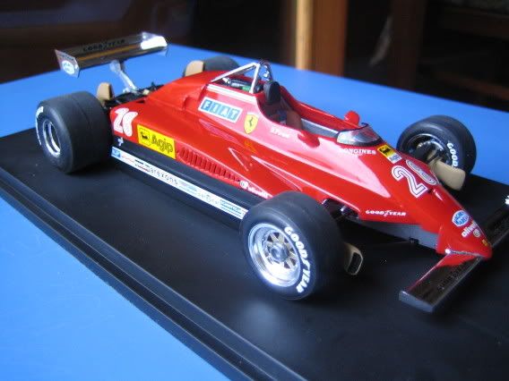

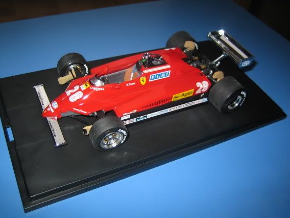

Mah nn so' che dire, questa protar1/24 (un lavoretto "easy" tanto per passare un po' di tempo qualche estate fa, ad esempio) è stata fatta con i colori tamiya direttamente da bonza, primer, 3 mani di ts8, una di ts13 decal e seconda di ts13, nel primo giorno ho "completato" la sequenza fino alla prima mano di ts13 intervallando le ripetizioni di circa un oretta, il secondo giorno decal e terzo un unica mano di ts13 "normale", ne troppo sottile ne troppo bagnata.
Lasciato asciugare tutto, una passata di compound "arexons rimuovigraffi" senza nessuna carteggiatura ed è venuta cosi' :
L'ho guardata ora dalla vetrinetta e sembra stata fatta ieri, nessuna screpolatura, nessuna buccia d'arancia, nessun ingiallimento percepibile sulle decal bianche ...
Per carità ora sono passato ai 2k, ma non mi spiego tutti sti problemi con il ts13 ... che abbiano variato la composizione nel frattempo ?

X SPIRY: Splendida finitura, in realtà anche a me viene cosi sulle parti verniciate, il problema è sorto ora che ho lucidato dei pezzi completamente rivestiti in carbonio e sono venuti a buccia d'arancia, uno dei particolari, rivestito per metà con il carbonio e per il resto verniciato, è venuto male solamente sulla parte carbonizzata, il dilemma sta nel capire se il TS13 non va molto d'accordo con il carbonio Scale Motoerport, oppure se i residui dei microscale hanno "impregnato" la decals scaturendo la reazione
