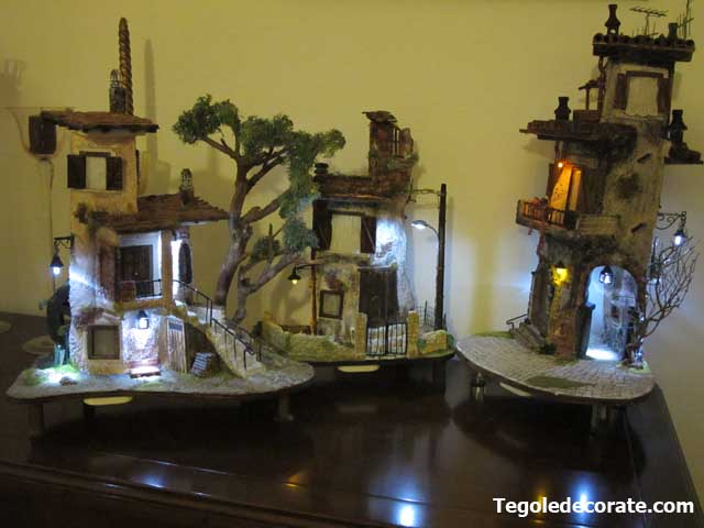

Salve,
io da un po di temop mi dedico alla creazione di diorami per lo più su tegole, le quali si basano principalmente su elementi naturali, quali alberi, acqua, e cespugli.
Ultimamente ho letto qualche cosa riguardo alla canapa, tinta, "pettinata", incollata diritta grazie ell'elettrostaticità, e e tagliata a misura.
L'unica cosa che non riesco a fare è la tintura, ho provato in lavatrice con un grossa matassa con i colori per indumenti ma niente, ho provato con la tempera molto diluita ma niente, insomma mi si accorpa sempre!
Voi avete qualche idea?
allego anche un'immagine dei miei lavori così capite di che parlo!
Le tegole decorate e gli elementi paesaggistici dei presepi conocorrono a formare quella che è la mia passione. Tegole Decorate.

Penso che la soluzione migliore sia quella di dare il colore ad aerografo in varie tonalita' dall'ocra, diversi verdi ed il marrone.
Molti usano anche le setole di un vecchio pennello per fare i ciuffi d'erba.
Ciao ciao

è già mi sa che è l'unica! magari procedendo a sottili velature, senza spruzzare troppo colore che se no si impasta! devo comprarmi un aerografo ;-)
ps
l'ho già usata la tecnica delle setole dei pennelli voleve un po cambiare per vedere il risultato, grazie mille comunque per la dritta!

Altra alternativa per realizzare i cespugli, che ho provato personalmente e mi ha soddisfatto molto: se fai una passeggiatina in spiaggia, sul bagnasciuga trovi delle palline di alghe di colore marrone; se ne prendi una e la fai asciugare per bene sono ottime per lo scopo! Basta tirar via un ciuffo con una pinzetta e posizionarlo sul terreno da rifinire, sul quale avrai messo giusto una goccia di vinavil.
Il colore è già quello naturale dell'erbetta secca e le fibre non sono allineate in maniera innaturale. Se poi vuoi dell'erba verde basta seguire il consiglio di Model di colorarle con l'aerografo.
Provare non costa nulla. Proprio nulla

Oltre al trucco che ti ha consigliato Filmon (oltre a lasciarle asciugare scuotile per far cadere la sabbia) che va molto bene per cespugli o per l'erba che cresce al centro dei viottoli di campagna (per me in scala 1/35 è perfetta), se desideri fare invece erba alta tipo campi di grano ti puoi rivolgere ai prodotti per i plastici ferroviari tipo Preiser, Noch, Faller, Woodland Scenics disponibili in vari colori.

Veramente ottime idee! questo fine settimana vedrò di cimentarmi in questi esperimenti e vedremo che ne uscirà!
già questa sera vedrò se trovo quei "cespuglietti" sulla spiaggia che ora mi ci fai pensare li avrò visti milioni di volte ;-)
alle brutte, magari poi mi ordinerò un pacchetto di quell'erba (oddio detta così suona male )
Grazie mille

uhmmm molto interrasanti le erbe in fibra, se non riuscirò a produrmela di sicuro ne dovrò tenere da conto! grazie mille
