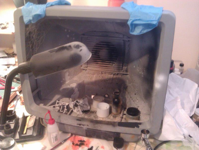

Ciao a tutti.
Volevo rivolgere una domanda a tutti voi che avete uno spraybooth con cui verniciare.
Voglio trovare un modo abbastanza efficace per attenuare il fattore polvere nelle sessioni di verniciatura.
Questo è quello che ho autocostruito e che attualmente uso.
Chassis Mivar 28", ventola da 200 m^3/h e tubazioni pvc da grondaia.
A parte la presenza della dimora di peppe, il mio ragno portafortuna che non ne vuol sapere di essere sfrattato, ma che almeno mi elimina l'annoso problema mosche nel mio piccolo laboratorio, stavo pensando ad un modo per mantenere una certa umidità all'interno del cono quando vernicio, foderando le pareti con un materiale spugnoso che mi aiuterebbe a trattenere l'acqua da applicare con uno spruzzino.
Secondo voi questo sistema potrebbe aiutarmi a combattere la presenza del pulviscolo?
Sono curioso di sapere quale metodo usate voi.
ciao e grazie

è una cosa alla quale tutti pensano.
una mia idea,che non ho ancora applicato però,e l'applicazione sulle pareti interne di quei panni cattura polvere che si usano x spolverare i mobili.
secondo me può funzionare

@bassaidai: sai che non ci avevo proprio pensato a quei panni !? l'unico dubbio rimarrebbe la durata dell'effetto, visto che ci va sopra anche la vernice vaporizzata.
@paolo: hehe, perchè autocostruirmi un box se ho già un contenitore disponibile da usare?!? Poi essendo un cono, indirizza meglio anche i flussi di aria verso il centro, e fino ad ora non mi ha deluso affatto.

sicuramente ogni tanto andrebbero cambiati.
comunque ti farò sapere anche perchè lavoro in una ditta che li produce,non voglio fare come il calzolaio che va a giro con le scarpe bucate....
