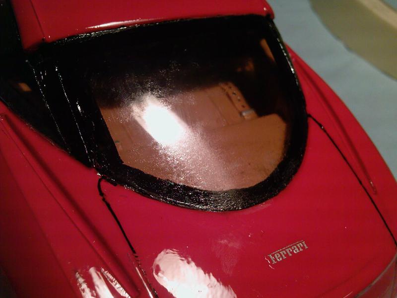

ciao ragazzi dopo parecchi anni di sosta riprendo nella crostruzione dei modellini ma riprendo anche a fare le mie solite vaccate cosi' mi sono registrato per due motivi :
il primo è non vorrei più commettere errori grazie alle vostre perle di saggiezza e magari fare dei modellini sempre più
perfetti .
il secondo è che ho combinato un bel guaio :

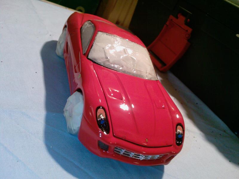

finita la verniciatura ed il montaggio della mia ferrari fiorano ho pensato di passare una mano di vernice acrilica (lucido trasparente) in bomboletta.
Quindi ho mascherato i vetri con dello scotch carta comprato in colorificio ed ho verniciato ... ma una volta asciugato...sorpresa. Quando ho tolto lo scocth ecco il guaio non capisco se la vernice sia passata attraverso i microfori dello scotch oppure era troppo agressiva e mi ha fatto seccare la colla dello scotch sui vetri... non c'è un metodo per recuperare al danno
aiutatemi.....
grazie

Ciao e benvenuto
di regola il trasparente dovrebbe essere dato sulla scocca una volta terminata la verniciatura, prima che si inizi a montare vetri, interni ecc.
La colla presente sun lastro di carta per carrozzieri è troppo potente e facilmente lascia residui sulla superfice a cui è stato attaccato. Il nastro Tamiya è un ottimo prodotto per le mascherature.
Per cercare di recuperare il danno puoi usare il "Compound" Tamiya è una pasta abrasiva disponibile in 3 gradi di abrasività, la passi con del cotone e dovrebbe togliere la colla depositata rendendo il vetro lucido.
Ti suggerisco di dare un'occhiata ai vari threads delle nostre sezioni, sicuramente troverai consigli e spunti
Ciao ciao

Pierci,per capire bene..i residui sui vetri sono secchi?O è solo la colla del nastro?
E' sempre pericoloso toccare i vetrini,ma se è colla "morbida" puoi provare a toglierla con alcool.
Se invece è secca...sono dolori...
Con i compound si toglie di sicuro,come ha detto Model,ma che torni bello luccicante come prima credo proprio di no.
Fosse un vertino di un fanale si noterebbe meno..Ma su un parabrezza....

Ciao e benvenuto;in base ad una prima occhiata alle tue foto devo dire che purtroppo(come gia' citato dal collega sopra!)non hai seguito la prassi modellistica della verniciatura(poco male.....sapessi quanti pastrocchi ho combinato io......!).
Tuttavia credo che la risoluzione al tuo problema dei vetri dipendera' parecchio dai prodotti che hai usato per la laccatura.Prova con dei cotton-fioc(i bastoncini igienici per le orecchie!)e del polish siliconico per carrozzieri a strofinare leggermente sul lucido sbavato sui vetri.Oppure procurati i gia' citati Compounds Tamiya.
Se non dovesse venir via;beh',pazienza,la tua "Fiorano" sara' stata una ottima palestra per il secondo modello.......
Un consiglio:cerca di utilizzare prodotti specifici per il modellismo:sono studiati apposta per il realismo in scala e il contatto con i materiali per cui sono destinati.

Pierci è un newbie...
pultroppo la colla è secca anzi sembra che quel lucido che ho dato ha accellerato l'indurimento...
ho appena ordinato tutti i tre gradi di pasta abrasiva della tamiya
appena m'arriva provo...
quindi secondo voi anche a passare la pasta tipo fine fine non servirà a molto vero?

Ragassi........ non mi sembra che il problema sia limitato ai vetri....
Io ti posso garantire una cosa: che i compound non faranno un bel niente con quel disastro lì, e che puoi tranquillamente carteggiare i tuoi vetri anche con una carta 400 bagnata senza che alla fine si veda alcun minimo graffietto: solo serve mooooooolto olio di gomito, ed oltre ai compound citati, della carta fine, e magari un compound automobilistico come il Rimuovi Graffi Arexons (o simili, nei Brico) che ha una grana ancor più grossa del coarse Tamy: la sequenza la puoi desumere anche da solo ma è:
- Carta abrasiva: nel vetro puoi andare dritto a 400, poi 1000 e poi 2000, sempre bagnate, nella carrozzeria se vuoi provare a non intaccare il rosso parti dal 2000, in sequenza usa le Mesh abrasive dal 3600 possibilmente al 12000, ci sono anche degli sticks utilissimi nei posti meno raggiungibili, poi passi al rimuovi graffi, poi dai i compounds,
- poi passi ad una cera che "riempia" gli eventuali micrograffi: sono quelle che formano una patina bianca secca, da rimuovere, dopo di quella puoi passare la Tamiya se non altro perchè ha un buon profumino di pulito
Il tutto ovviamente per un costo più alto della tua Fiorano, ma l'esperienza pagherà
Il problma nasce da una cattiva applicazione del trasparente: usa magari un nastro tamiya ma anche quello avrebbe potuto poco con una cazzuolata di trasparente di quel tipo: vacci piano, mani sottilissime, il lucido si costruisce strato per strato lucidando, non con una caramellata così
Prova a leggere qualche WIP come quelli di Kustov su italianhorses.net, segui alla lettera i suoi tutorials e avrai il risultato sperato dalle prime applicazioni

rimango della mia opinione che,pur usando tutto l'"olio di gomito" del mondo,le carte vetrate fini,i compound ecc...alla fine il vetro non tornerà mai più trasparente,lindo,intatto come prima.
Può solo migliorare,comunque......
E non dimenticare quello che Model ha scritto subito...i vetri si mettono per ultimi,.meno li si tocca,meglio è.
