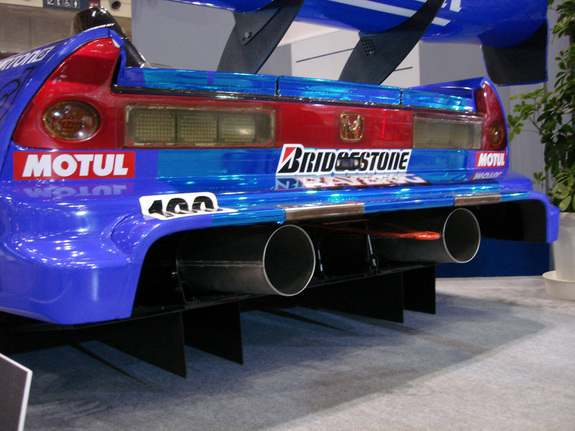

Devo verniciare questi fari posteriori dall'esterno. Secondo voi che vernice uso? TS 8, TS 49 o TS 39? L'ultima mi sembra più adatta o sbaglio? Che dite, dopo passo del trasparente semilucido?

Vecchio 15-01-10, 04:52 PM   #2
Messaggi: 17,468
Originariamente inviata da scapin Visualizza il messaggio
I fari si verniciano con i colori clear Tamiya o Gunze

Per questi in particolare sulle istruzioni consigliano di usare il colore X7 (rosso lucido) e verniciare dall'esterno perchè, ad esclusione dei due riquadri rettangolari, non devono essere trasparenti. Invece del rosso lucido avevo pensato di usare qualcosa di più scuro.

Vecchio 15-01-10, 05:50 PM   #7
Messaggi: 17,007
secondo me sono come i fari,per quanto riguarda la palstica,solo che non hanno la catarifrangenza interna.Quindi risultano "spenti".
Io darei del rosso trasp esternamente,e rosso normale internamente.Così rimane tinta unita come colore di fondo,ma semi-trasparente dall'esterno...

Vecchio 15-01-10, 05:55 PM   #9
Messaggi: 17,007
io non ho mai dato il rosso trasparente ad aerografo.....
Il pennello non ce l'hai?Diluisci bene la vernice,e via...

Vecchio 16-01-10, 11:06 AM   #11
Messaggi: 17,007
non è male anche così,però dalle foto dell'auto vera,mi pare che si tratti di plastica semitrasparenete purevquella..solo che non avendo la parte cromata di fondo,rimane "spenta".
Io darei una mano di trasp. rosso esternamente,per dare lucentezza alla plastica.
Parere personalissimo,ovviamente....
Vecchio 16-01-10, 11:31 AM   #12
residenza: Bolzano
Messaggi: 4,638
cioè rosso trasparente all'esterno su tutto il fanale e rosso "normale" all'interno?
e giocare un po sui colori di fondo da dare sulla carrozzeria come la vedi?
Vecchio 16-01-10, 11:51 AM   #13
Messaggi: 17,007
il colore "di fondo" di una fanale è il cromo(argento..)
Se non lo metti,il fanale rimane plastica colorata e stop...
Però se colori con un colore pastello,in questo caso il rosso,secondo me rimane tutto troppo "spento".
Con una passata di clear rosso esternamente,gli dai la lucentezza tipica dei fari posteriori.

Vecchio 16-01-10, 07:02 PM   #15
L'avatar di scapin
Registrato dal: Jul 2009
residenza: Lecce
Messaggi: 2,357
Non mi piace come è venuto sulla Takata. Ho fatto come mi ha detto Sandro, red clear all'esterno e non appena asciuga provo a dare il rosso all'interno.
Sta venendo proprio un bel lavoro.
