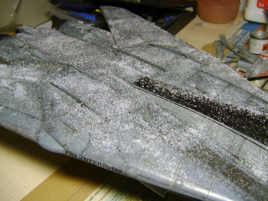

Ciao a tutti.
Ho visto girando per il web che si usa il sale per invecchiare... esiste davvero questo metodo?? oppure è una bufala?
Da quel che ho capito si butta il sale sul modello, ma il sale deve essere bagnato?? o la vernice deve essere bagnata?
Se davvero funziona... sarebbe stupendo!!
Grazie a tutti!

ok grazie!
finalmente ho la certezza che esiste questa tecnica!!!
e complimenti per il modellino!!!
solo una curiosità....
come si fa?
sale bagnato su vernice perfettamente asciutta?
o altro?
gazie
ciao!

E' una tecnica usata nel militare, dai un fondo di red brown o colore simile alla ruggine, aspetti che asciughi poi spargi sopra il sale e vai di aerografo con il colore della parte da verniciare. Aspetti che asciughi e con la punta di uno stuzzicadenti fai "saltare" i granelli di sale in modo che si intravveda il red brown sottostante così da simulare le macchie di ruggine. Spero si capisca abbastanza!
dax non è in linea   Rispondi quotando
Vecchio 15-03-09, 12:25 PM   #5

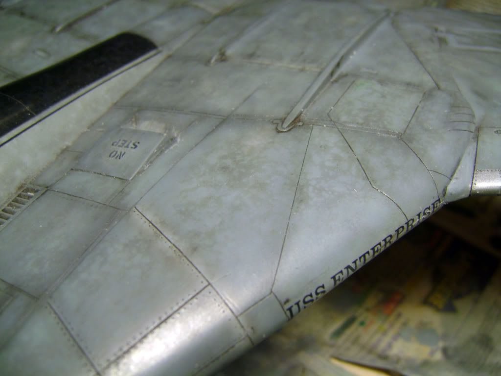

A dire il vero dalle due foto non si capisce molto.Nella seconda vedo solo delle sfumature grigie e non macchie di ruggine.Hai altre foto?
Quando vernici con aerografo come fai a non far volare via il sale??

Bhe la ruggine è una delle tante applicazioni: se ad esempio dai una mano di argento, poi il colore finale e togli il sale, ottieni l'effetto detto "paint chipping". Si usa in genere per creare l'effetto di sverniciatura. Il sale viene attaccato semplicemente unimidendolo. Una volta asciutto avrà un certo grado di adesione alle superficie.

Questa è la gallery del tipo :
Tomcat32 pictures by romainfleche - Photobucket
Questo è il suo WIP :
1/32 - F-14A Tomcat - VF211 Checkmates - ARC Air Discussion Forums
[Alcune foto non si vedono per cui ho messo anche il link su photobucket]
Quì si capisce meglio che effetto voleva ottenere :
