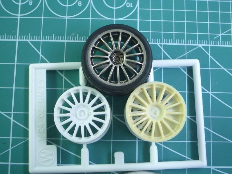

Cooper: i cerchi della mia scatola sono da 16 razze. Avevo dato per scontato che fossero giusti ma avevano "qualcosa di strano": li stavo clonando per fare la focus Fastweb ed ho contato prima...
Un amico mi dice che i cerchi Peugeot 206 asfalto OZ (quelli che ho io son terra... X versione Rally Inghilterra) sembrerebbero oki.
Io pensavo di ricavarli da un cerchio Tecnomodel: il centrale non è così differente, basterebbe praticare i quattro fori, il diametro è un mm più grande, cosa che non mi dispiace.

Di seguito i tre cerchi OZ: quello in plastica bianco è l'Hasegawa 16 spokes del Focus 2007 Rossi, quello in resina è un clone Tecnomodel, quello pitturato lo scooby 99. Tecno e scooby hanno stesso diametro: sembrerebbe buono anche lo scooby, tranne per la parte centrale troppo profonda (e cinque dadi)
Vecchio 30-09-08, 10:11 PM   #9
L'avatar di gionc
Registrato dal: Dec 2005
Messaggi: 10,406
Una bella rogna: sembrano tutti un pò sbagliati: il cerchio montato sulla ford infatti presenta una parte centrale più grande, e dadi più spaziati....
