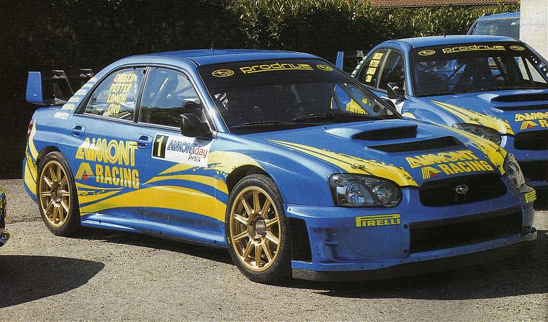

Ciao gente,vorrei tentare di riprodurre una Subaru impreza usata dall Aimont Racing durante un test cercando di stamparmi le decal da solo.
Il mio primo problema è di dimensionare le decal da stampare e più precisamente mi riferisco alle striscie sul cofano che facendo varie prove su un foglio di carta mi vengono sempre storte.
Qualcuno mi aiuta???

Alura: dovresti essere un pò più esaustivo e dettagliato se vuoi che capiamo dov'è l'intoppo: descrivi per bene il procedimento che fai per eseguire questa "prova" che viene storta: in teoria non dovrebbe, ma immagino ci siano mille modi: dicci il tuo.
Due: hai già idea di come stampare? Intendo fasce e testi gialli con fondo trasparente.

In pratica ho ripulito l'immagine delle strisce sul cofano con un programma di grafica semplice (Photofiltre) e poi ho creato la decal con le dimensioni misurate sul kit.
Il problema che incontro è che la forma non viene giusta perché se la lunghezza va bene il disegno della striscia non copre tutto il cofano fino al faro.
Mi stavo scordando di dirti che stamperei il tutto su un foglio trasparente tranne la scritta sul fianco a sfondo bianco.

un altra cosa che ho scordato di dire è che sono partito da un ritaglio della prima immagine che ho allegato..

La vedo molto diuuura: sia per lo stampaggio su trasparente del giallo che dovrà coprire il blu (che inchiostri usi?) sia per la metodologia di lavoro.
Il consiglio che ti posso dare è di coprire la parte del modello con natro di carta, rilevare esattamente lo sviluppo dei pannelli, staccare e scansionare il nastro e disegnarci in vettoriale la forma gialla. In alternativa puoi disegnare la forma gialla sul nastro direttamente (ma a questo punto perchè non mascherare? è un colore solo...)

Come colore uso i durabrite della Epson,
forse sarebbe più coprente il giallo se stampato su foglio bianco ma poi avrei il problema di tagliarlo perché lla grafica sembra una striscia fatta con un pennello che si asciuga mentre passa e quindi anche cercare di farla con una mascheratura la vedo quasi impossibile..

Vedi te: solo che qualunque giallo epson su trasparente sopra il mica blu ti darà un bel verdone inglese
Mai sentito parlare di Maskol?
