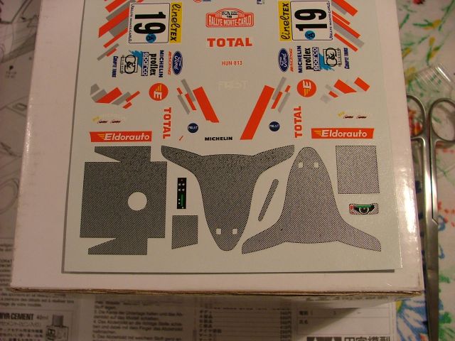

predefinito Re:[AUTO] Ford Escort WRC (Transkit)
Sempre nel Tk di Renaissance, troviamo le decals in simil carbonio, per fasciare il serbatoio della benzina, per il cruscotto e per i sedili.
Nei kit Tamiya delle versioni Pilot e Mobil1 le decals carbonio/kevlar per i sedili non ci sono, sono solo presenti nella versione Svezia.
