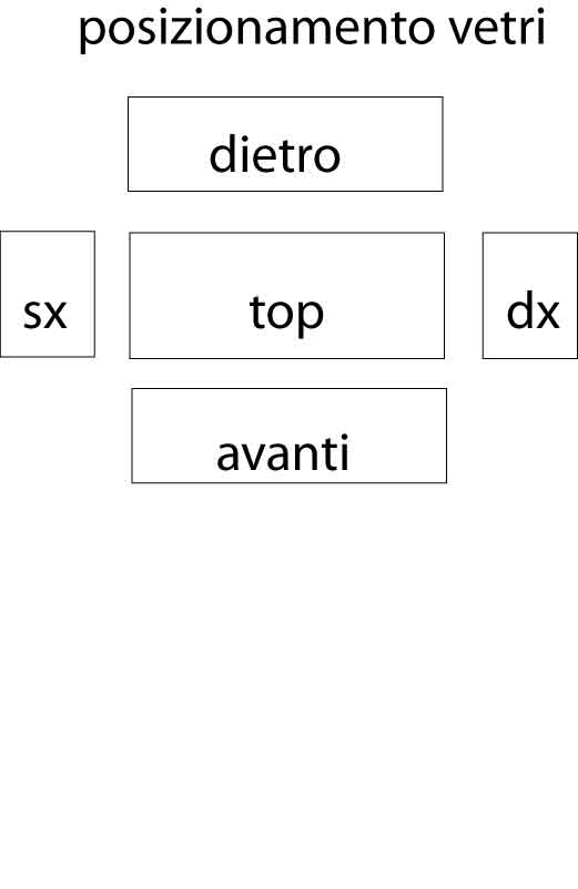

poi inizio ad incollare i vetri con la bicomponente.... in questo ordine

siu angoli incollati metto i para angoli tagliati a misura e intagliati a 45 gradi nel punto di unione con gli alti para angoli ( SPERO DI ESSERMI APIEGATO? domani posterò un disegno
