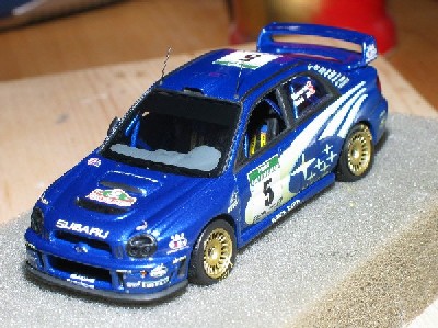

......MA GUARDATE.
ANCH'IO HO FATTO DIVERSE PROVE (E SPESO MOLTO, AVRO' IN GIRO SEI BOMBOLE).
UNA COSA E' CERTA: IL 426 RENAULT MI RISULTA UN PO' CUPO E PRIVO DI INTENSITA'........ INSOMMA SPENTO E UN PO' "MARCIO" COME DICONO I CARROZZIERI, SPORCO CIOE' CONTAMINATO DA UN DOSAGGIO ECCESSIVO FORSE DI NERO.
COMUNQUE, A PARTE LE BALLE, IL MIGLIOR COMPROMESSO CHE HO TROVATO E':
DUE PARTI (ABBONDANTI) DI TS50 E UNA PARTE DI TS 51 CHE LO SCURISCE PER INTENSITA', LUMINOSITA' E BRILLANTEZZA SENZA SPORCARLO. PERCHE' IN EFFETTI IL SOLO TS50 E' UN PO' CHIARO.
NEL 1998 ALL'EPOCA DELLA IMPREZA DI "MODELERS" C'ERA ANCHE IL COLORE GIUSTO "MODELERS" CHE SI CHIAMAVA MONTECARLO BLUE. UNO SCHIANTO. ERA UNA BASE OPACA CHE PUZZAVA TERRIBILMENTE. OGGI E' SCOMPARSO ASSIEME ALLA MODELERS.
LASCIATE STARE IL 426...........E' SCURO E SPORCO.
ciao e buon lavoro.

Vecchio 16-02-06, 11:42 PM   #10
L'avatar di prini
Registrato dal: Jan 2006
residenza: Monza (MB)
Messaggi: 404
prini è un newbie...
predefinito Re:(vernici) tamiya mica blue TS-50
QUINDI, QUELLO SOPRA ERA IL MONTECARLO BLUE.
QUELLO SOTTO E' UNA MISCELA IN PARTI UGUALI TRA TS50 E TS51.
