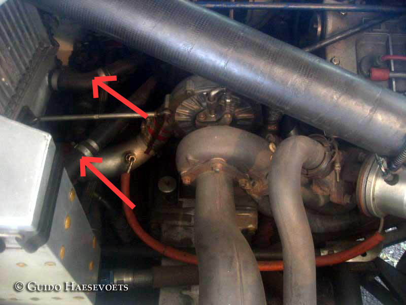

Ciao ragazzi...ho bisogno del vostro aiuto...non riesco a capire dove vanno a finire parecchi cavi del motore della peugeot 205...mi potete dare una mano,,,i cavi che non capisco li ho evidenziati con delle frecce...

Nella prima foto hai evidenziato i fili delle candele,vanno alla calotta,che però ha cambiato posizione varie volte.Io avevo una foto dove è attaccata al motore,lato sinistro e l'ho messa li.in altre foto(come quella che mostri tu) era fissata a destra circa sotto la vaschetta acqua radiatore,vedi tu dove metterla,o fai sparire i fili da qualche parte(consigliato...)

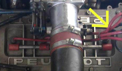

Nella seconda foto ci sono i tubi che dal radiatore vanno al cambio.

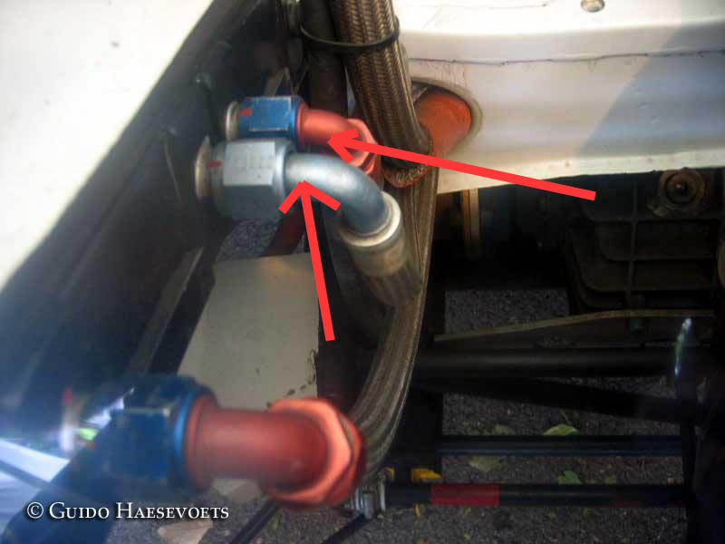

nella terza ci sono due tubi neri che escono dall'interccoler in basso,non so,io nella mia li ho fatti sparire dietro...

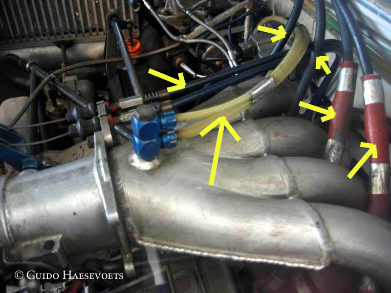

nella quarta i cavi sono del gas(i neri sottili) ,mentre quelli in plastica giallognola non saprei,questa foto è di una versione delle più vecchie,1984 sicuramente,poi sono spariti.

alessandro (06-08-2005 02:50 p.m.):
Sembrano tanto i tubi dell'iniezione d'acqua nei collettori di scarico, come aveva la 037 in una sua evoluzione. Dovrebbero andare ad una pompa sul motore.

predefinito Re:AIUTO!! Cavi peugeot 205

hai ragione,Not,deve essere proprio l'iniezione ad acqua.
Però così "grezza" l'ho vista poche volte,evidentemente hanno migliorato la sistemazione successivamente.
Dalla foto sembra qualcosa di provvisorio.
Anche i cavi candele poi sparivano dietro al motore,mentre qui vanno sulla destra,come in alcune foto che ho visto durante le prime uscite della macchina.
A conferma di ciò,il serbatoio dell'acqua aveva molte uscite,con raccordi areonautici,soprattutto nella evo2,un po' troppi per una semplice serbatoio acqua del radiatore.
C'è poi il mistero di un altro serbatoio,sempre cilindrico,che ra fissato alla paratia,nella parte sinistra,poco sopra il cambio.Mah....
