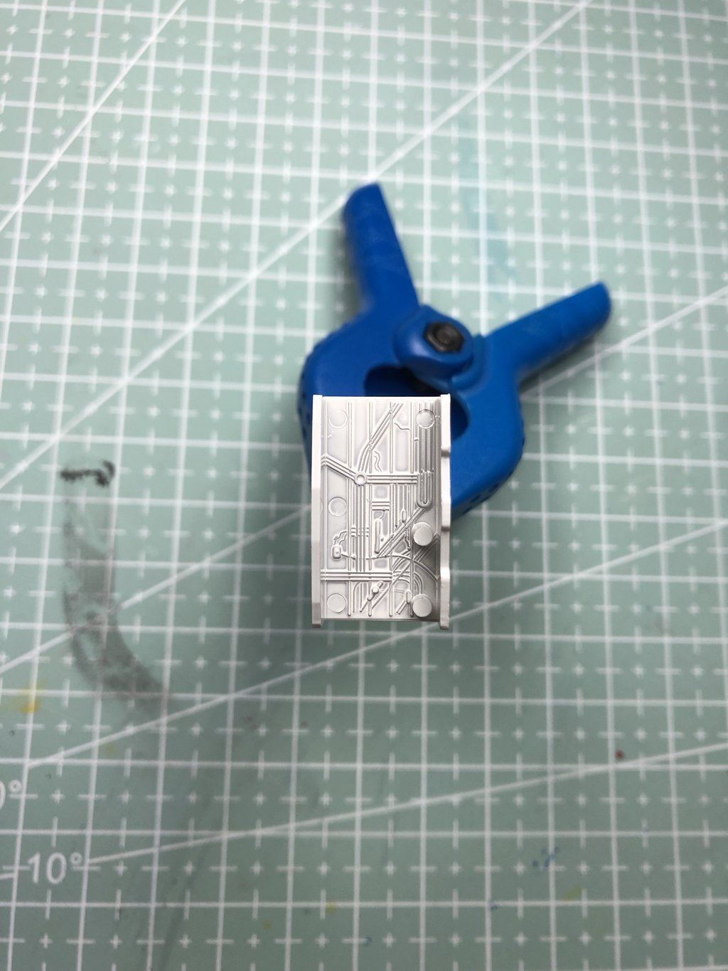

Ciao a tutti, come da titolo cerco un consiglio per la verniciatura di piccoli dettagli, in questo caso sono tubi/cavi nel vano di un Boeing 737, ho provato con la tecnica del pennello asciutto, ma mi aspettavo di meglio, magari sbaglio io nel farla questo non lo metto in dubbio, può essere il metodo giusto per questo tipo di colorazione o c’è un altro “trucco”?
Con pennellino o stecchino ho paura di impazzire
Grazie per l’attenzione!
Francesco.

Forse un pochino meno asciutto?

Poi il pennello asciutto serve per evidenziare enfatizzando le parti in rilievo e non sostituisce la verniciatura vera e propria poi si fa sempre con un colore più chiaro su quello scuro e mai viceversa.
L'unica è mettere del nastro adesivo sopra tutta la parte e poi con un taglierino ben affilato contornare i tubi togliendo poi la parte di nastro quindi rimarrà tutto mascherato eccetto i tubi da verniciare

Che colore dovrebbe essere?

secondo me il problema più grande sarebbe stuccare i punti di iniezione!
Per i tubi:
1) puoi provare ad utilizzare le matite aquerellabili
2) a seconda del colore i Gundam Marker o gli Uni-posca
3) dai la base del colore dei tubi con una vernice acrilica a base alcolica (Tamiya X/XF o MrHobby). Poi dai il secondo strato con il colore del pozzetto con un colore a base enamel o laquer. Con un cotton fiocc da modellismo (quelli a punta per intenderci) leggermente bagnato di acqua ragia togli la vernice seguendo il percorso dei tubi, rimarrà sotto il colore acrilico di base.
Ciao, Massimiliano.

Tieni comunque presente che specialmente per il carrello anteriore, una volta che il carrello è estratto i portelli si richiudono quindi rimane visibile il solo stelo della gamba carrello, pertanto non andrei ad impazzire più di tanto
