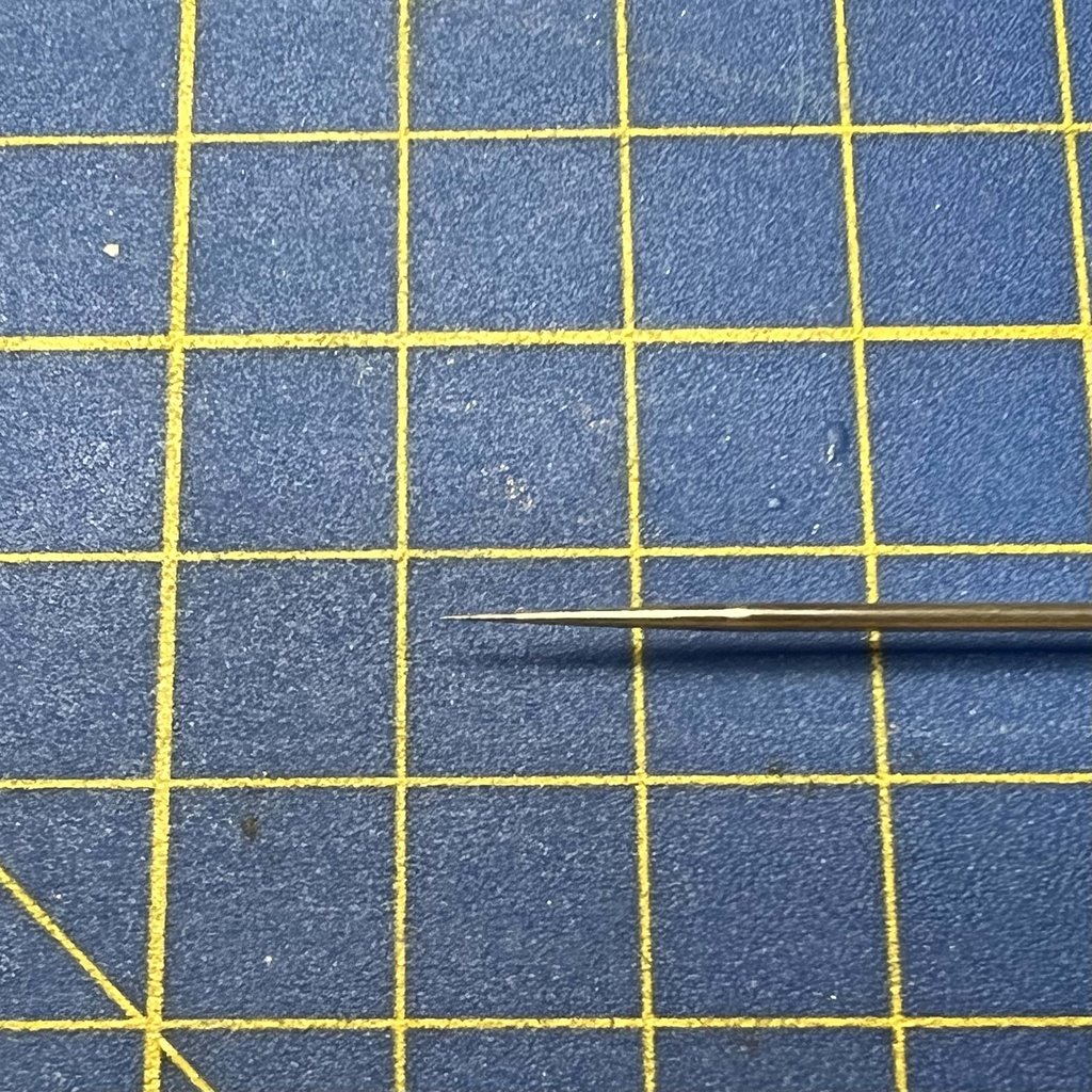

Questo è l’ago rotto due anni fa
Ho seguito le istruzioni e fatto 15 rotazioni dell’ago in ogni buco. Il risultato mi ha sorpreso

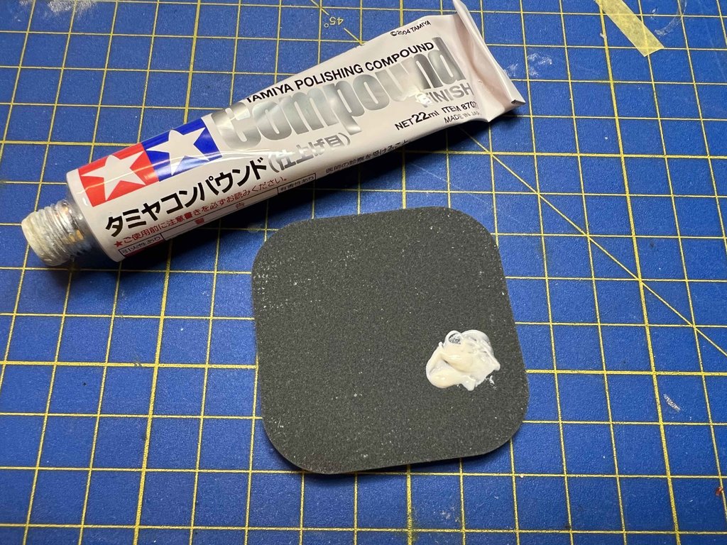

Ho poi messo un po’ di pasta lucidante Tamiya finish sul tampone abrasivo e montato l’ago sull’avvitatore.
Ho fatto ruotare lentamente l’ago sul tampone. Questo il risultato

Ago recuperato!
