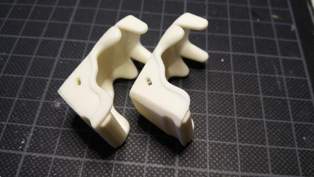

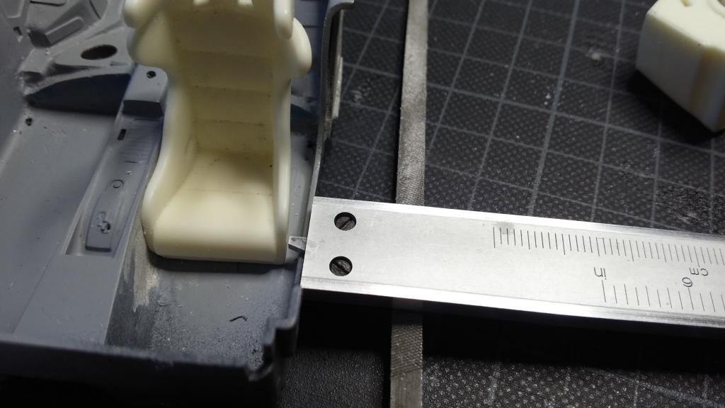

ciao a tutti. ho un dubbio e prima di far cag@e magari qualcuno più pratico mi può aiutare.
ho dei sedili in resina che sono un po' sovradimensionati, soprattutto in larghezza. che in pratica non mi entravano nel fondino della vettura ho già modificato il modificabile, assottigliando il tunnel centrale, limando un po' qua un po' la il sedile. però dovrei recuperare un altro mm per far passare i tubi del rollbar al lato.
la mia "pensata" sarebbe quella di, per modificare il meno possibile la linea, fare un taglio "centrale" sulla seduta del sedile, fino appena appena sopra allo schienale, e poi avvicinare le due sezioni.
il mio dubbio rimane sulla flessibilità della resina. non avendola mai maneggiata ho paura che poi anche facendo così non si pieghi..
Vecchio 28-02-18, 10:06 AM   #2
Dipende dalla resina..In genere su spessori notevoli no.
Se anche li fosse per quello che ti serve non so se l,incollaggio terrebbe..
Se la scaldi forse si..

metto qualche foto che forse aiuta a capire meglio
domanda su resina-20180128_112842.jpg   domanda su resina-20180128_112901.jpg   domanda su resina-20180218_161551_hdr.jpg

io mi chiedo prima due cose:
-i sedili mi sembrano ok....proporzionati.Sono per l'1/24?
-se l'abitacolo è "piccolo"....il modellino è in scala?
detto questo,se sezioni in verticale,poi si riattacca tutto...che problema c'è?
Usi l'attak,e via.Meglio se mescolato con polvere della stessa resina dei sedili.
Però tagliare due sedili così è un peccato....
Forse andrebbero meglio sedili Aoshima...Ho i due della Celica St165,che sono piccoli...Li vuoi?

non volevo tagliarli per intero perché poi nella parte dello schienale i passacintura si avvicinerebbero troppo secondo me
i sedili sono della hobby design, sembrano ben proporzionati ma a me sembrano un po' grandi
il modellino è la tamiya GT-R R35. auto moderna con proporzioni tamiya...
pensa che da tutto originale prima che limassi qua e la i sedili proprio non entravano nell'abitacolo
mi potresti mettere una foto dei sedili che dici? magari con qualcosa accanto per capire le dimensioni? avevo scelto questi perché sarebbero il modello esatto montato sull'auto che sto riproducendo, ma per questo discorso mi stanno facendo impazzire abbastanza.
l'alternativa sarebbe lasciare più o meno così e "giocare" sul rollbar laterale limando o facendo uno scasso su quello... forse è ancora la cosa migliore
