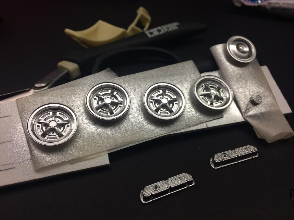

Primi test: per inciso i coperchi valvole e il filtro aria erano già clorati con Chrome Alclad, decentemente, mentre i cerchi erano plastica pura, senza primer ne nulla, semplicemente scromati e ripuliti della poltiglia gialla.
Ad essere onesti le foto secondo me fanno sembrare l'effetto migliore di quello che è, ma è convincente e probabilmente provando altri solventi e una preparazione delle parti diversa può migliorare.
Ma il punto è come sta roba funziona: appena steso sembra un normale alluminio, poi sembra come che le particelle si riorientino da sole, si stende e inizia a sembrare cromato, e migliora con ulteriori passate leggere.
Molotow Liquid Chrome dato ad aerografo-img_5307.jpg   Molotow Liquid Chrome dato ad aerografo-img_5308.jpg

Ciao, il prodotto l'ho provato pure io e direi che i risultati sono molto buoni. Ho per adesso, solo utilizzato il pennarello da 1mm per parabole fari e per cromare cornici di auto 1/43.
La sua composizione sembra essere come dici tu: quando lo stendi è un normale metallico, lasciando asciugare si nota come la vernice inizia a "friggere" e dopo pochi minuti diventa cromato a specchio.
Da premettere che non tratto le parabole o le cornici con nero, ma passo diretamente sopra il pennarello appena finisco di lucidare il tutto.
