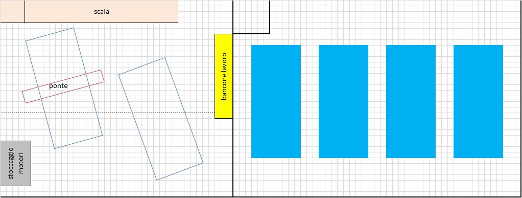

ho provato a stringere un po' gli spazi nell'officina per far stare 4 auto nella struttura a fianco
ho anche "spostato" in avanti le vetture, ipotizzando un passaggio pedonale lì dietro che andrà a concludersi in quel quadrato che sarà una porta che condurrà alle scale. nella realtà lì dentro dovrò ricavare lo spazio per il trasformatore per le luci (5x5cm, a tutta altezza, dovrebbero bastare )
anche così l'officina non mi sembra male, considerando che la seconda auto è un "di più" e che sarebbe tutta zona di lavoro anche quella
la scala parte da destra verso sinistra, a 10 cm (molto prima di avvicinarsi all'auto sul ponte) ci saranno già 6,4 cm di spazio sotto (equivalenti a circa 1,5 metri) quindi ampiamente sfruttabile per infilare sotto ammenicoli vari, scaffali e armadi
che ne pensate?

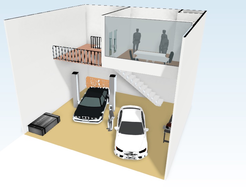

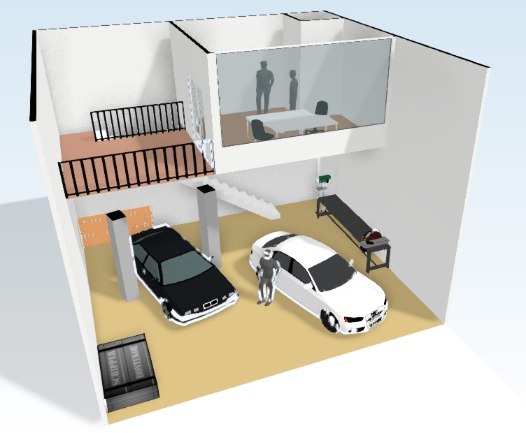

visto che questa soluzione mi sembra abbastanza convincente l'ho abbozzata in 3d per rendermi meglio conto degli spazi
Consigli su diorama officina-immagine1.jpg   Consigli su diorama officina-immagine2.jpg
