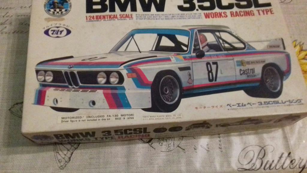

prozac1 21-03-17 07:47 PM
Rifare vetri
Ciao a tutti. Qualcuno mi può aiutare ?.c'è un sistema x rifare vetri curvi tipo parabrezza.so che chiedendo alle case si trovano e spediscono il ricambio ma avendo un kit fuori produzione da decenni da salvare una bmw.3.5 csl della marui la vedo dura[emoji15]
prozac1 21-03-17 07:50 PM
Allegato 268496
bruno 21-03-17 09:08 PM
Perso o rotto.?
prozac1 21-03-17 09:42 PM
Rotto e incollato alla meglio dal precedente propietario
