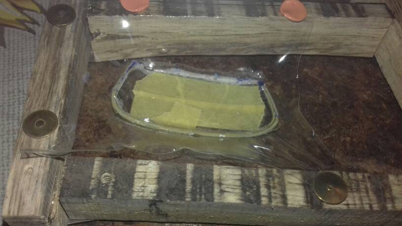

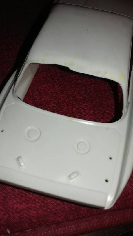

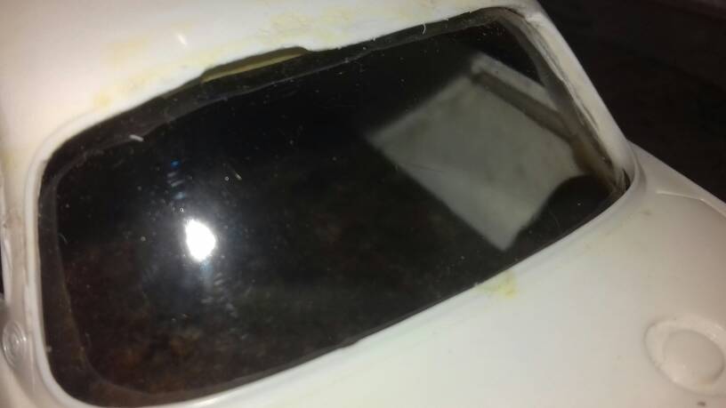

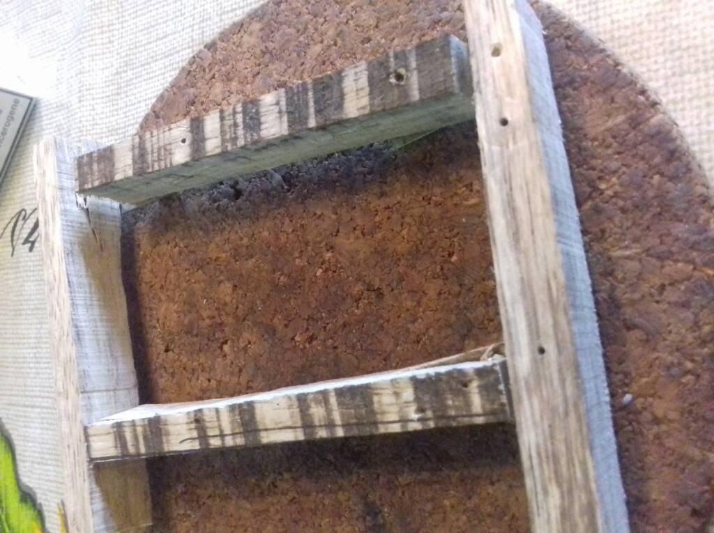

prozac1 04-04-17 07:23 PM
6 allegato(i)
Ciao a tutti.allora seguendo i consigli x i vetri siamo arrivati a questo punto. Già per togliere i vecchi una fatica immane. Il tempo lascia i segni ahh scheggiata o la carrozzeria ma un po di stucco e plasticard risolve.unica variazione mi sono fatto un telaio di legno alla buona in modo da fissare acetato con puntine Allegato 269550Allegato 269551Allegato 269552Allegato 269553Allegato 269554Allegato 269555
prozac1 04-04-17 07:31 PM
Scusate 2 risposte uguali chiedo scusa e se i moderatori possono eliminare una delle 2 .
maestro691 06-04-17 09:36 AM
Ricapitolando,qui hai usato solo il phon e nessuna aspirazione da sotto e l'originale come master,giusto??
Grazie,max
Inviato con il mio ASUS_Z008D - Scarica l‘app del Forum di Modellismo.net
prozac1 06-04-17 07:19 PM
Sì esatto .Come phon pistola aria calda .E il vetro originale x premere. Il telaio di legno per avere manovrabilità e sostegno nel premere
