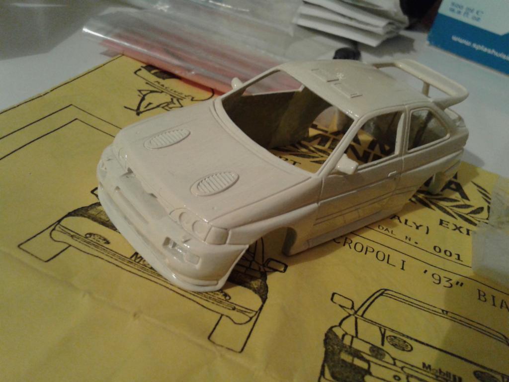

Salve ragazzi, spero di non aver sbagliato sezione.
Volevo chiedervi a voi un consiglio sul modo più corretto di sverniciare un modello in metallo.
Tempo fà ( circa una decina di anni fa ) comprai una Ford Escort Cosworth in metallo della RACING 43 i scala 1:43.
Iiniziai il montaggio ma non portai a compimento l'opera.
Praticamente ho fatto tutto lo chassis, gli interni ,la carrozzeria l'ho verniciata di bianco Humbrol tutta a pennello e poi non sono andato più avanti.
Ora hvorrei riprenderla e completarla, ma vedere quelle strisce date dal pennello mi fà star male.
Avete consigli su come rimediare??? Cosa usare???

Ecco in che stato si trova
Sverniciatura modello in metallo Racing 43-cosworth-bi.jpg   Sverniciatura modello in metallo Racing 43-cosworth-carrozzeria.jpg

Nitro o acquaragia,visto che è smalto humbrol..
Con il nitro,però è veloce..

La immergo nell'acqua raggioa o nella nitro o la passo di sopra con una sbugna o simili???

Puoi provare anche con l'acetone,è molto aggressivo

Prova a immergerlo nella olio freni....

essendo tutto metallo puoi immergere tutto il modello, utilizzerei l'acetone che come scritto precedentemente è più aggressivo

Acetone più aggressivo del nitro?
Comunque,meglio immergerlo piuttosto che spennellare.

Io ho lasciato un po' di acetone(quello per le unghie) in un bicchiere di plastica,dopo qualche ora si è sciolto il fondo

Originariamente inviata da HSP Visualizza il messaggio
Bravo...
Spero fosse solo un esperimento non fatto sul tavolo della sala...
forse sarebbe stato meglio usare un bicchiere di vetro.

No no,stavo pulendo un cuscinetto,per togliere il grasso e lo sporco,per fortuna non è fuoriuscito niente però si è deformata la base del bicchiere
Quando usi solventi, acquaragia, nitro, acetone "MAI" usare contenitori di plastica, come suggerito meglio un bicchiere di vetro o metallo. I solventi sciolgono la plastica, per tale motivo nei modelli in plastica si usa l' acetone al posto della colla, appena le parti sono molli si uniscono e diventano salde come con colla ma senza lasciare residui.

Credo che con il nitro ti si sarebbe sciolto..

Con l'olio dei freni stai tranquillo, io ho dimenticato gli interni della f12 berlinetta a mollo nell'olio dei freni per più di 2 settimane, nessun problema alle plastiche 🏻
