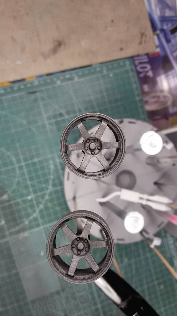

Ho verniciato i cerchi con il color titanio metalizer della Model master mescolato con il nero tamiya ts29 per scurirlo. Mi è venuto un bel canna di fucile. Ora però sono indeciso se usare sopra il trasparente semilucido tamiya. Che dite?

Eccoli qui. Magari prima del trasparente do una lisciatina.

Ciao, io personalmente per non rischiare nulla userei l'acqua gloss, tanto se fai una manina leggera rimangono comunque semi lucidi e protetti, diversamente insisti e diventano lucidi. Comunque hai ottenuto un gran bel colore!

Considera che nella foto sono sotto la lampada fluorescente e quindi in realtà sono un po' più scuri. Capirex ha detto che sopra i metalizer ha usato anche il trasparente nitro... dunque...
