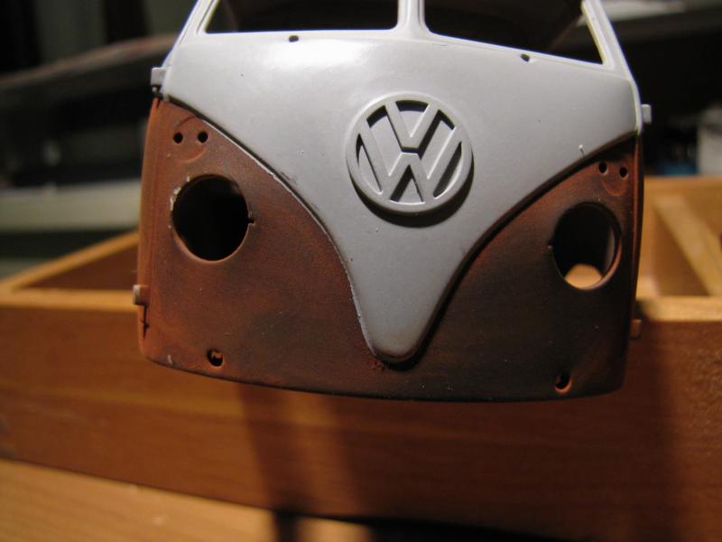

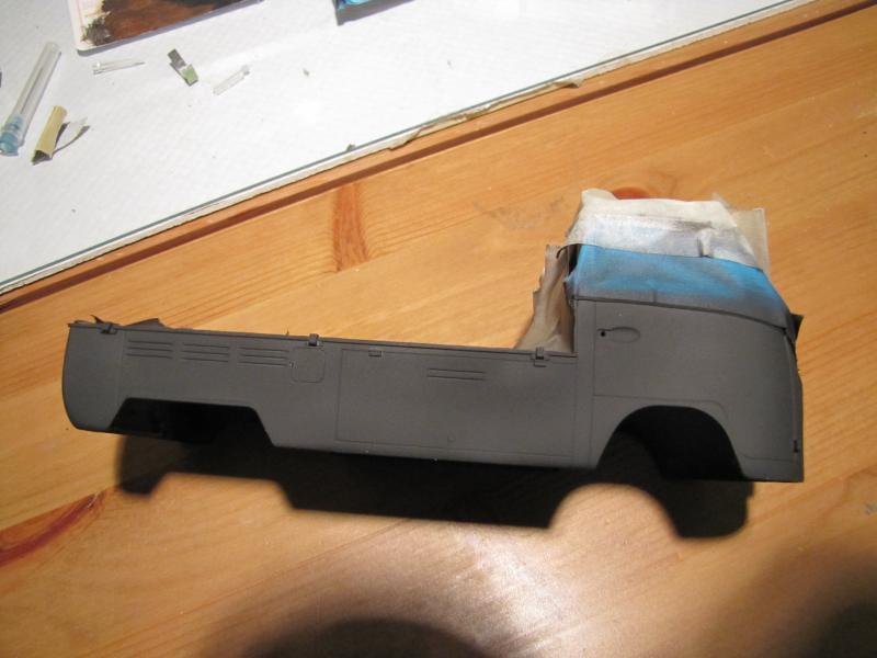

Io proverei, prima di spendere soldi, con il cacao...Tentar non nuoce..
Per la ruggine ho fatto esperimenti su una base nera e d usando una spugnetta fine picchiettando invece del pennello...Fai delle prove, prima.
Ma sei sicuro che l'auto di Mad fosse arrugginita...Pensa anche che l'eventuale ruggine sarebbe coperta dalla polvere....
io avevo provato così, esperimento poi abortito per evidenti difetti di mascheratura..
Effetto sabbia rossa-img_6946.jpg   Effetto sabbia rossa-img_6956.jpg   Effetto sabbia rossa-img_6973.jpg

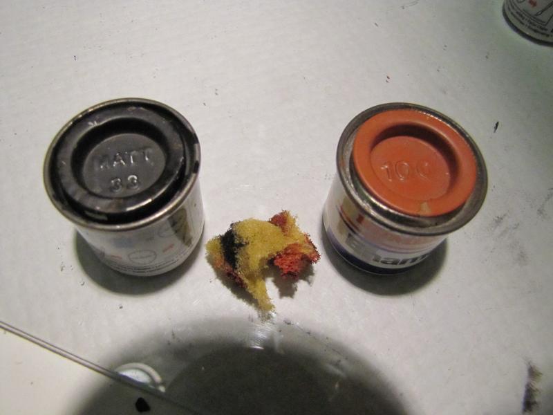

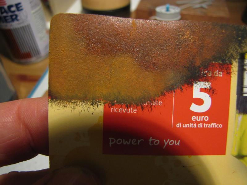

..oppure, senza aerografo...
Base nero poaco humbrol
Picchiettatura con colore humbrol
passaggio con polvere di gessetto giallastra..
Poi copiando da foto in rete si può variare..
