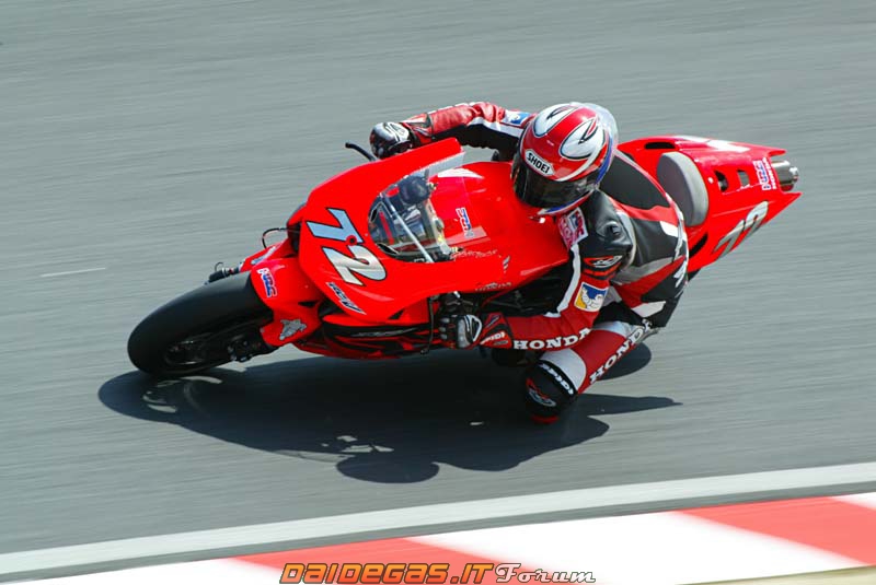

La RC211V del 2002 di Itoh era per certo rosso fluo...
Fonte DAIDEGAS.IT Forum
Honda RC211V 2002 modello Rossi transkit Kato-2002-shinichi-itoh-honda-rc211v-1-1-.jpg   Honda RC211V 2002 modello Rossi transkit Kato-2002-shinichi-itoh-honda-rc211v-5-1-.jpg   Honda RC211V 2002 modello Rossi transkit Kato-2002-shinichi-itoh-honda-rc211v-7-1-.jpg
vero...qui non ci sono dubbi...
Che bella....
Quella usata da Rossi,nella foto,era x i test,suppongo..
forse era un rosso diverso..
Oppure sono le foto che traggono in inganno...

predefinito Honda RC211V 2002 modello Rossi transkit Kato
Era uguale Sandro, anche se la moto di Rossi era una pre season (si vede dallo scarico basso) probabile che sia stata una giornata cupa e senza sole, guarda le ombre sull'asfalto... Nella foto di Rossi non ce ne sono...

Originariamente inviata da Anderr Visualizza il messaggio
capito...stessa moto...stessa colorazione.
la cosa strana è che la tuta gialla ha la fluorescenza bella chiara...mentre il rosso non pare così "acceso".
Comunque le foto senza sole sono le ideali per scoprire un colore fluo...

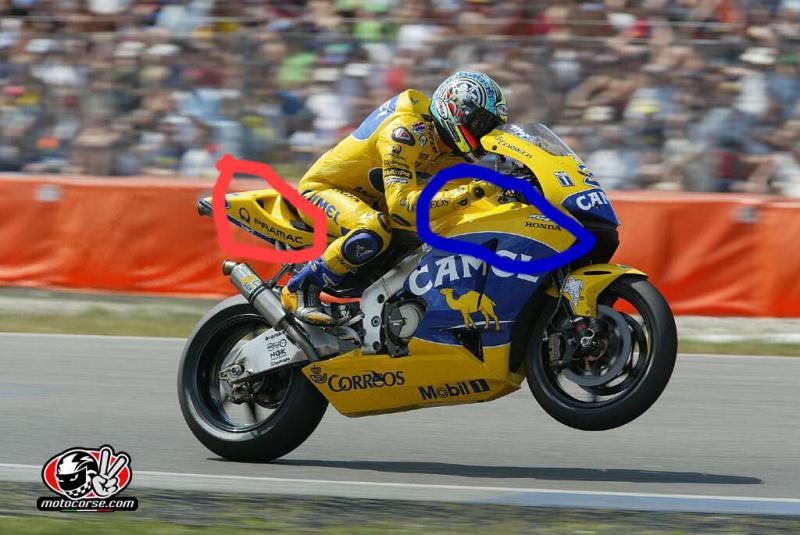

Ciao a tutti, sono andato in rete alla ricerca dei dettagli che Zanna mi aveva detto differenti tra Kato e Itoh, ma vedendo le foto delle moto 2002 e 2003, ho notato che la Kato abbia sia codone che serbatoio del 2002 non del 2003, vi posto le immagini.
Quindi penso che sostanzialmente sia una 2002, con solo il gommone sul sedere perchè Kato come tt i giapponesi è piccolo.

Honda RC211V 2002 modello Rossi transkit Kato-imageuploadedbyforum1421575482.504231.jpg
Queste sono le modifiche che devi fare per ottenere una Kato 2002 dal kit tamiya. Così dovrebbe essere tutto più chiaro... Serbatoio accorciato, e codone "ciccione"....

Anderr adesso mi è più chiaro, domanda come recupero qll modifiche?
teio76 non è in linea   Rispondi quotando
Vecchio 18-01-15, 12:00 PM   #24
L'avatar di Anderr
Messaggi: 2,355
Anderr inizia ad ingranare.
C'è un tk studio27 ormai introvabile per averle belle e pronte. Ma sono modifiche non troppo difficili... Tagli il serbatoio, togli i due mm di eccesso e lo rincolli. Per il codone, plasticard e stucco.

Originariamente inviata da zanna Visualizza il messaggio
si, il modello è quello, ma devi o prendere il TK oromai raro ST27 o fai tu le modifiche. c'è il serbatoio piu' corto e la sella, dove poggia il sedere piu' sporgente verso avanti perchè Kato era piccolo distatura e altrimenti non arrivava ai manubri
Studio27 TK1221C 1/12 Honda RC211V "Fortuna" MotoGP '02 Transkit Tamiya Fujimi | eBay
certo che se tu leggessi, ti ho postato il link del TK fin dal secondo post... oramai è andato
quel TK renaissance non va bene

Scusa Zanna, mi sn fidato del testo scritto nel sito, davano test 2002 e avevo notato che il codone aveva il prolungamento di sella, bhe me li tengo tanto avevo trovato anche le decal, quindi cerco ancora.

Originariamente inviata da teio76 Visualizza il messaggio
si, sono test 2002, ma fine 2002 inizio 2003, non usare le carene delle fiancate, usa quelle del kit, ah, poi quel TK lo avevo in vendita anch'io a meno, ma vabbè...
Secondo me queste foto sono un po' sparate, direi di piu' un TS-49 ma poi se non ricordo male (l'ho fatta anni fa) devi usare un rosso italian red perchè le decal degli sponsor color rosso sono poiu' scuri di un TS-49
