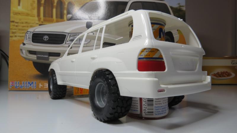

ho fatto le foto delle gomme, e una preview con la carrozzeria di un Pajero Tamiya.
Domaniti faccio avere le dimensioni, oggi sono stato al legend e non ho avuto un attimo di tempo libero... hai cmq un MP

intanto un parere su queste:
se no avrei trovato questa della lego
come misura riportano un 42 che credo sia il diametro esterno e un 27 che credo sia la larghezza
grazie ad un collega che mi ha prestato queste gomme sono riuscito a prendere qualche misura in più.
diametro totale 42mm, diametro interno 22mm, larghezza 27mm.
come diametro totale ci saremmo anche ma come diametro interno (corrisponde a circa un cerchio da 20") e larghezza siamo abbastanza distanti dal target, anche se provandole su un fuoristrada starebbero abbastanza bene
vedendo le foto che hai messo però mi sembra che le tue ruote siano PERFETTE!!

diametro cerchio 18mm, diametro gomma 37mm larghezza battistrada 16mm, larghezza massima gomma (dove spancia) 17,5mm
se ti serve altro dimmi!!!
quelle della lego non mi piacciono, dal mio punto di vista non sono molto realistiche, ne come battistrada, ne la forma che hanno

si, mi servono quelle ruote
le misure corrispondono alla perfezione con il secondo caso che ho posto eccetto che sono un po' più larghe, che non è di certo un difetto, anzi
se tu hai possibilità di liberartene ci sentiamo in pm, oppure le andrò a comprare

con un (bel) po' di ritardo pubblico le foto e ringrazio ufficialmente marchinos per l'infinita disponibilità ho altri progetti prima di mettere mano su questo modello ma la voglia sale
